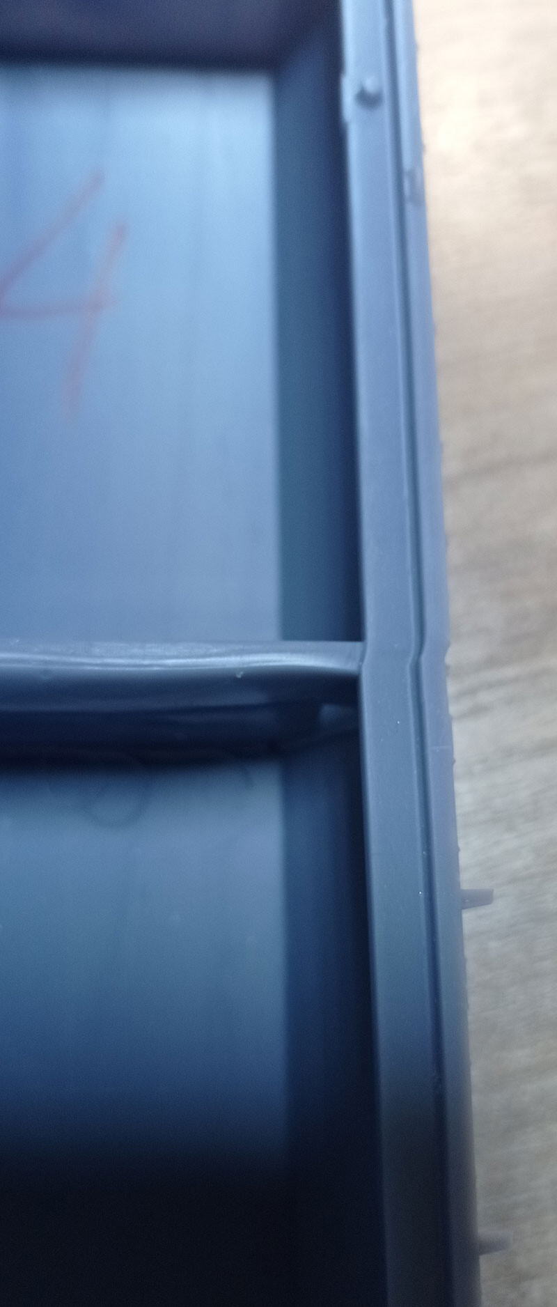

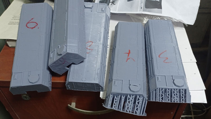

На Saturn 2 безуспешно печатаю корпус размером 20 см. Качество поверхности идеально, но нарушается геометрия. Немного совсем, буквально 1-2 мм. Так-сяк пробовал, вертикально, с лёгким наклоном, с приличным наклоном, с двумя наклонами. Пробовал ставить внутрь перемычку - тогда прямо в том месте где перемычка происходит компенсация и излом. Пробовал корпус как есть, добавлял с середину перемычку, 3 перемычки, 10 перемычек, сетку из перемычек. Пробовал 35 мкм, 50 мкм. Перемычка то свой размер гнёт, а корпус уже немного "уплыл", пару раз снимал а там даже трещина. 14 вариантов. Блин, я всё пробовал, короче, литра два извел. Печатаю стандартным аникубиком. Я уже даже готов напечатать хоть один нормальный и потом формовать его в силиконе, но даже один не могу.
Похоже, я готов поэкспериментировать с дорогими смолами. У кого есть опыт, какая смола обладает "безусадочностью"?
