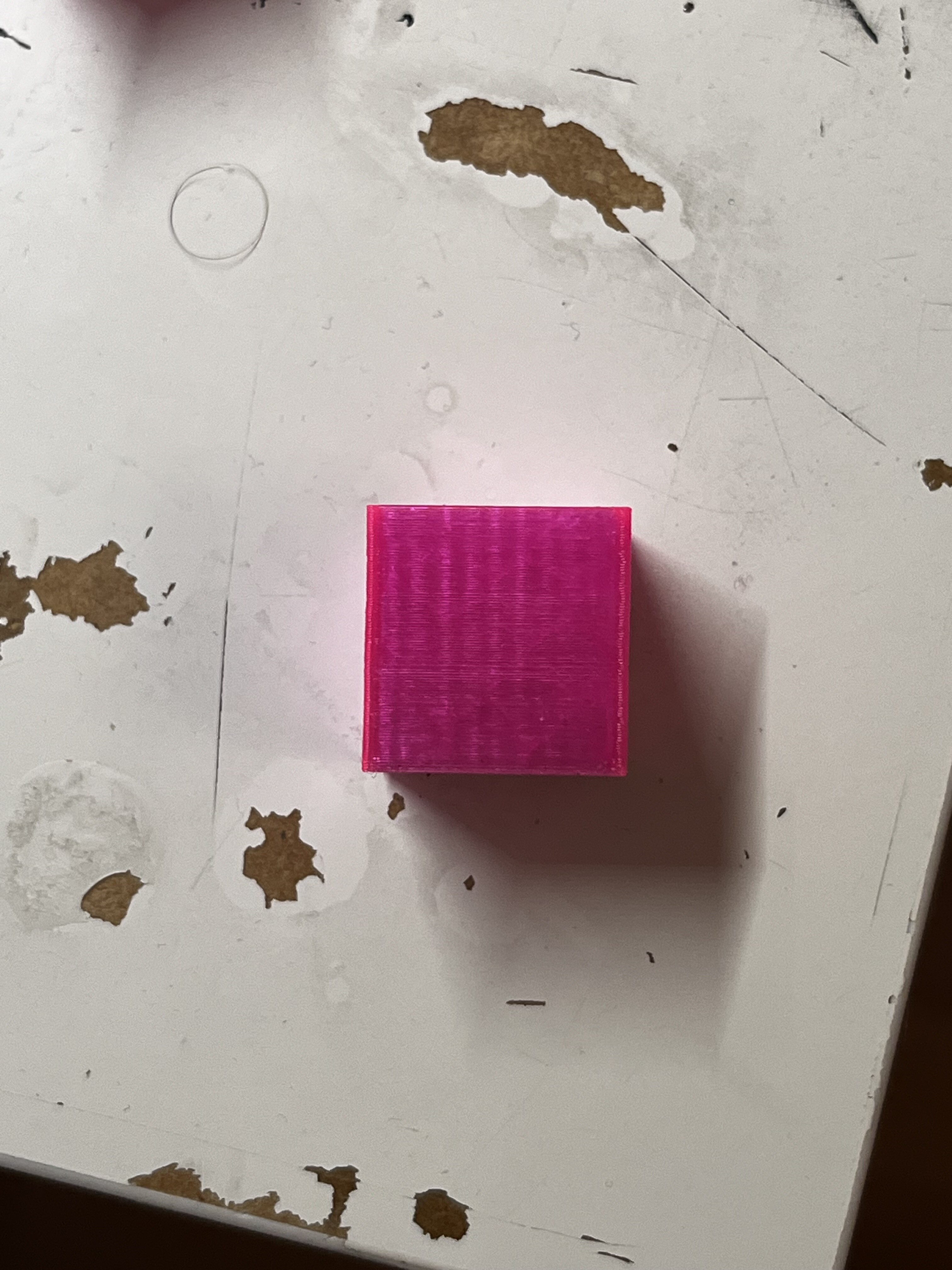

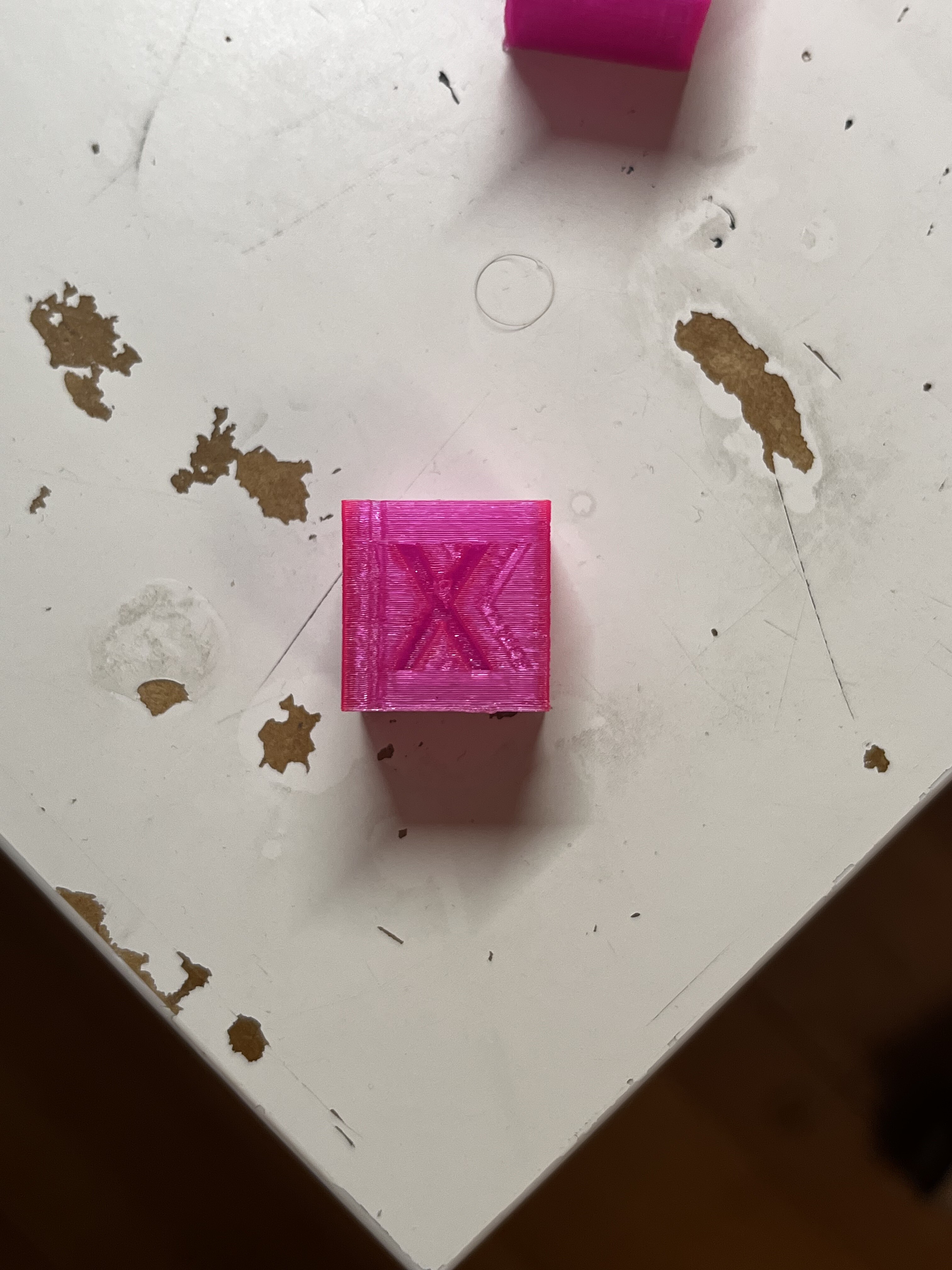

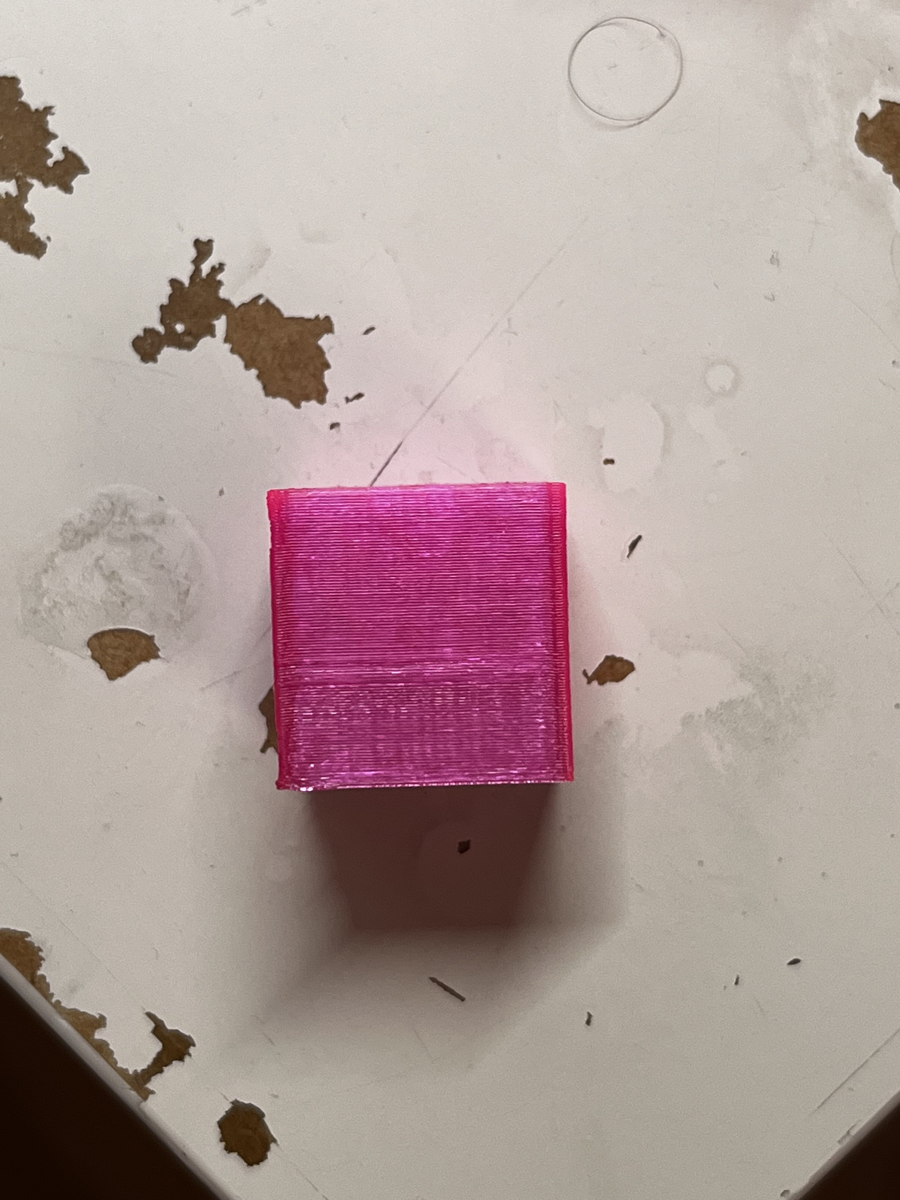

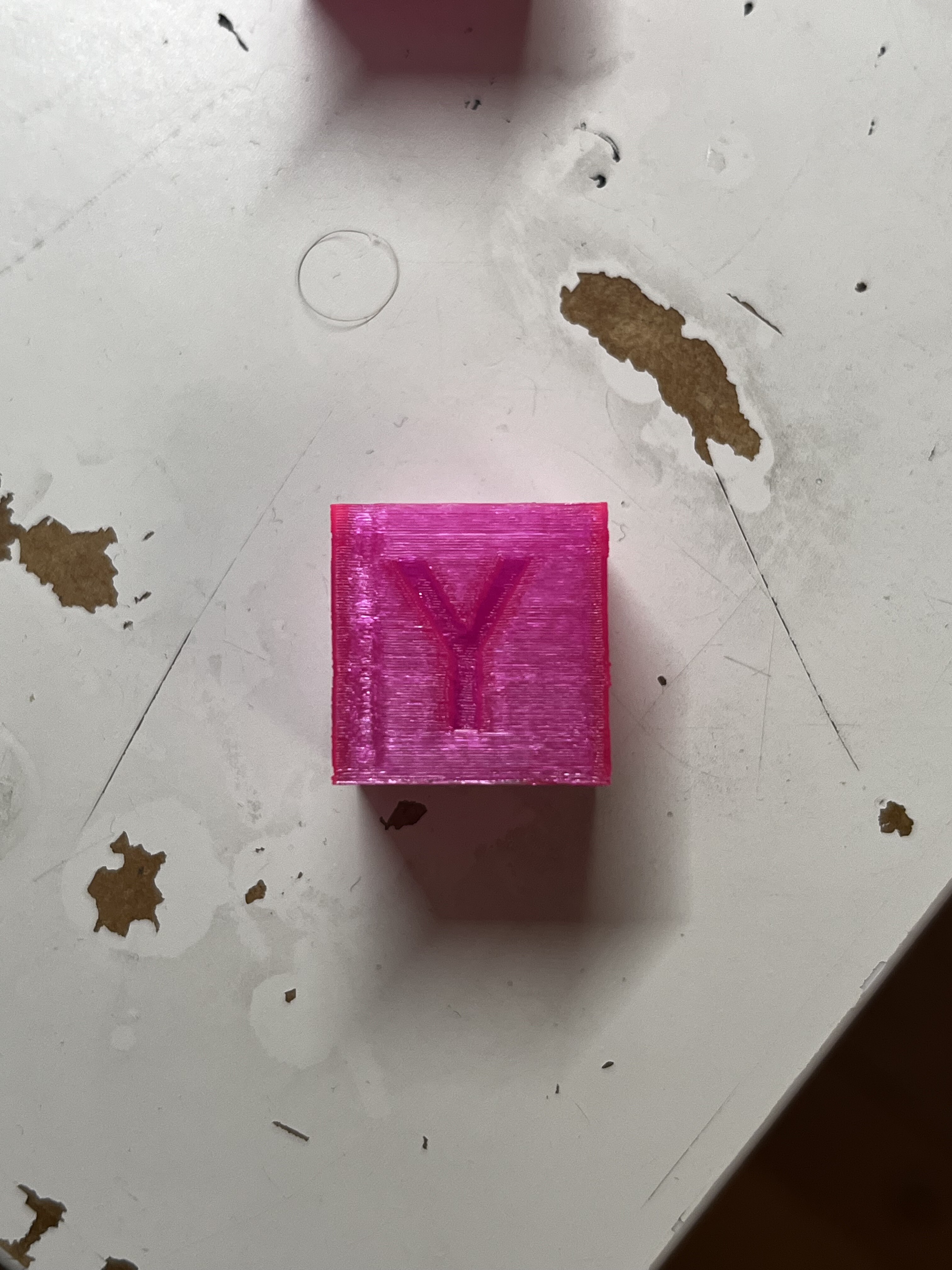

Подскажите, пожалуйста, как убрать эхо. Принтер Flyingbear ghost 4s с прошивкой от Sergey1560, пластиковой головой и директом. Эхо хорошо видно, сильно чувствуется на ощупь. Появилось на оси Х после того как смазал оси и промыл подшипники, для этого требовалась разборка. Проверил все соединения и протянул, ремень оси Х натянут подложенной гайкой под его крепление на голове. Кубик напечатан на рывках 10 мм/с, ускорении 1200 мм/с², скорость перемещения 60 мм/с, остальные скорости на 20 мм/с. На 3 фото стенка по оси У, на 4 по оси Х
