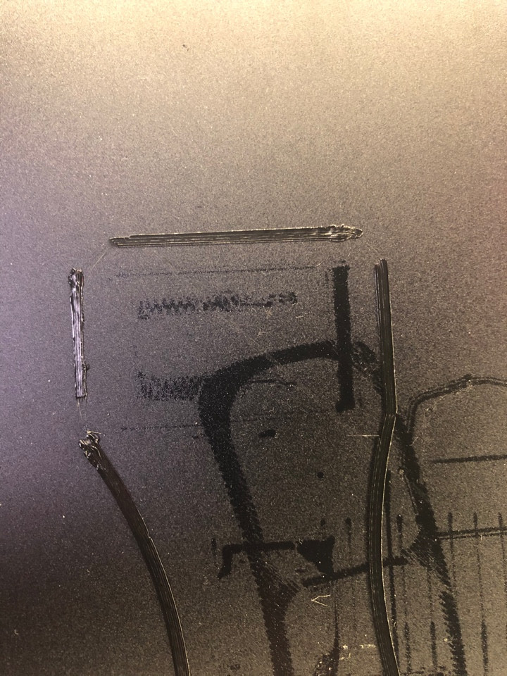

Всем добрый день!
Решил я тут заняться заменой старой плат принтера на базе рампс на плату BTT SKR V1.4 Turbo. Параллельно решил заменить боуден экструдер на директ экструдер на базе Титановского экструдера, у которого хотэнд вкручивается прямо в алюминиевую крышку.
В целом замена платы прошла успешно. Принтер перестал шуметь (теперь только вентиляторы слышно). Но с печатью что то не заладилось.
Пользуюсь Курой 4.6.1 еще со старой версии принтера (на старой версии все было нормально и без проблем).

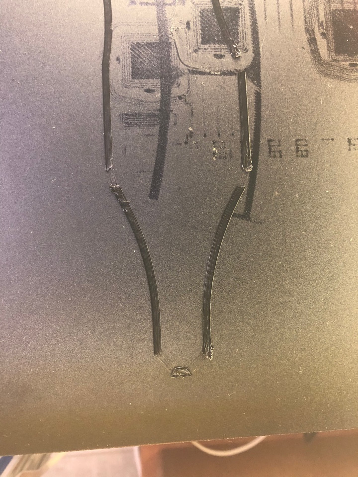

Но с новой платой началась какая то беда. Принтер перестал нормально отрабатывать углы и повороты при заполнении деталей и при печати внешних стенок (на углах заполнение не доходит до стенок, но по причине недостаточного количества пластика на стенках). От скорости печати эта проблема не зависит. Пытался менять поток, процент перекрытия оболочки. Но все безрезультатно. При условии, что брал для печати старые модели (которые хороше печатались на старом принтере) и они печатаются коряво.
На нижних фотографиях так печатается юбка.
Печать с юбкой - тут печать на скорости 60 мм/с

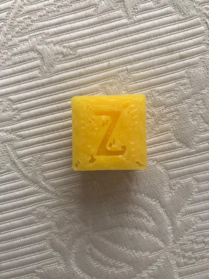

Кубик печатался на скорости 30 мм/с, но у него юбка целая (по углам не порвана)
