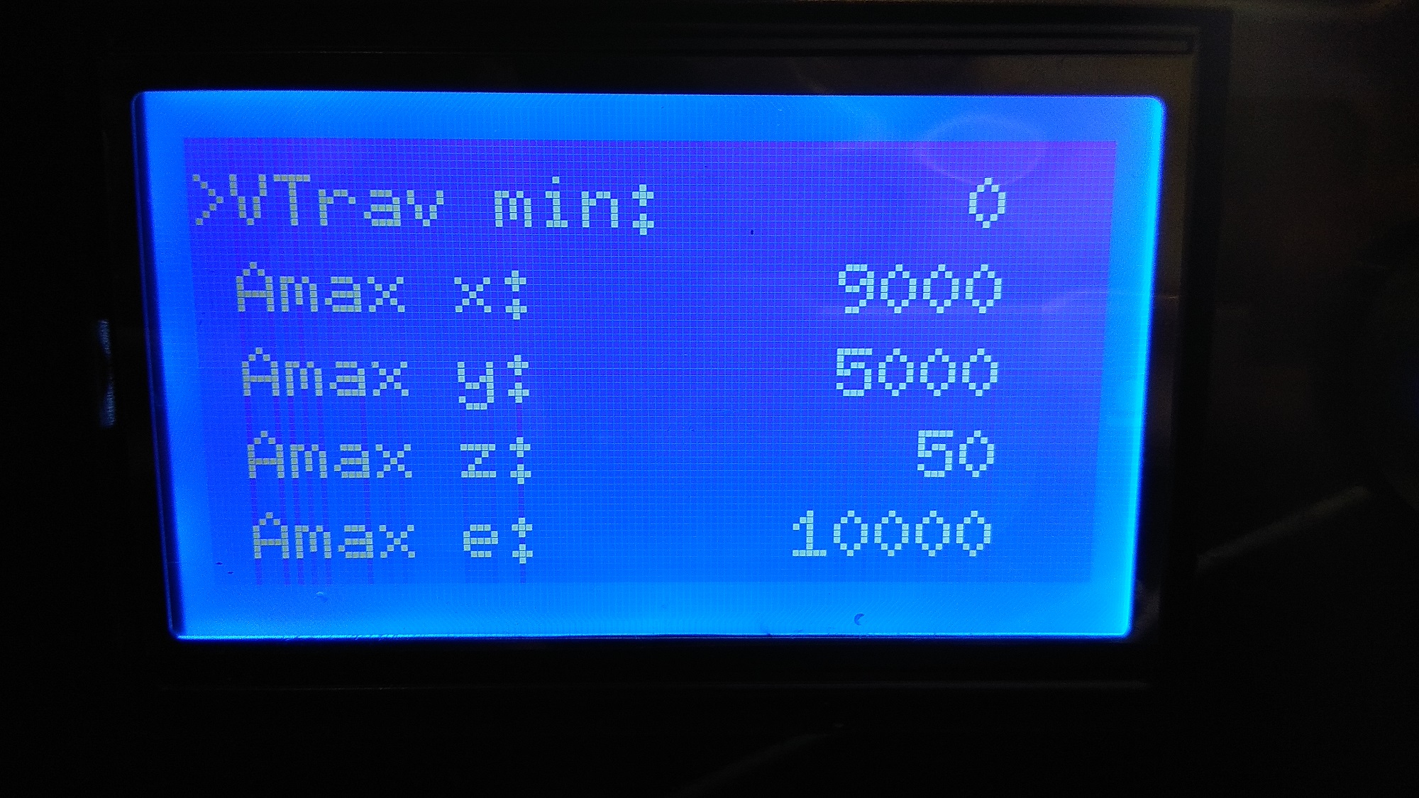

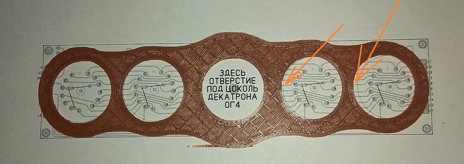

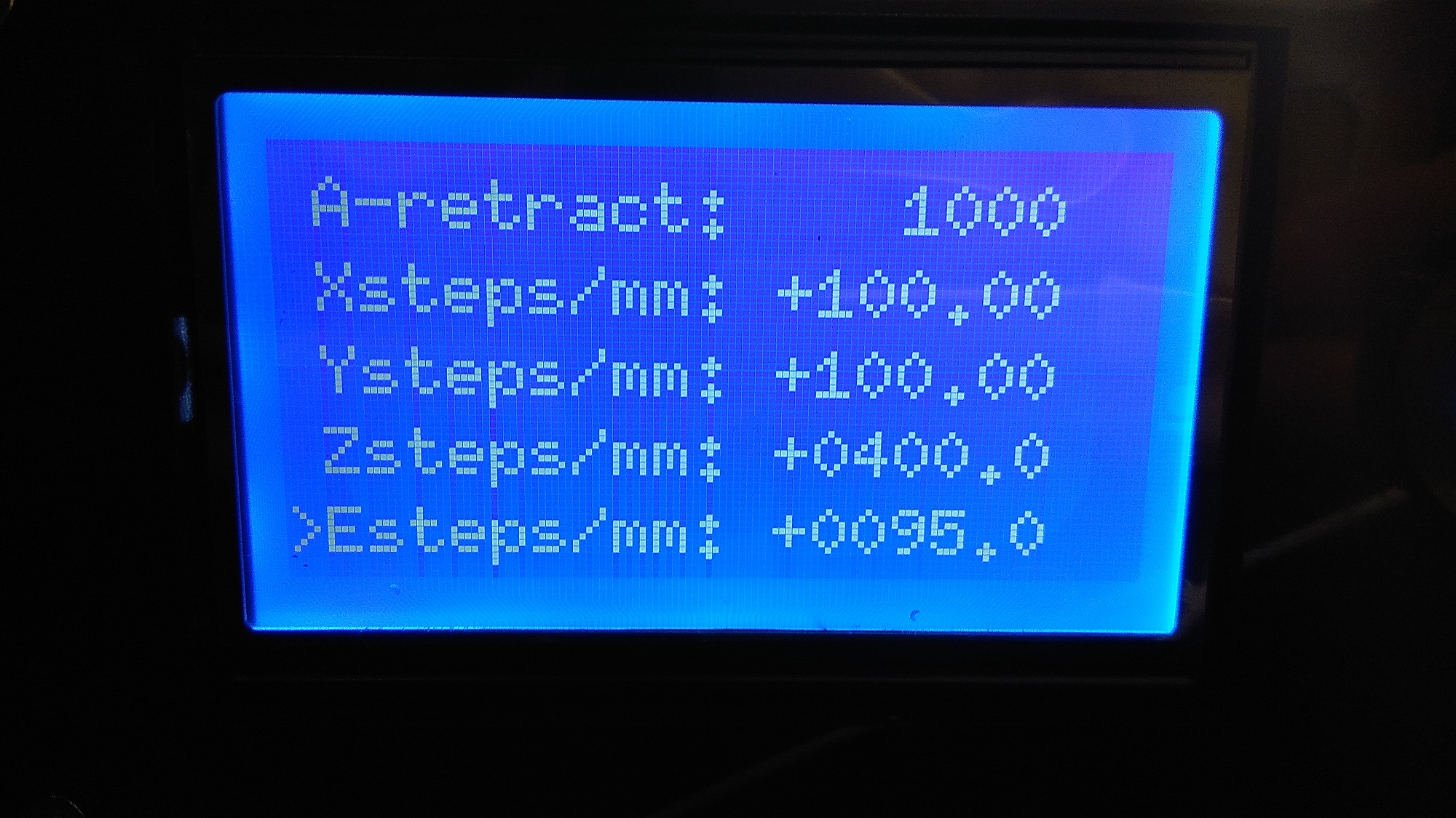

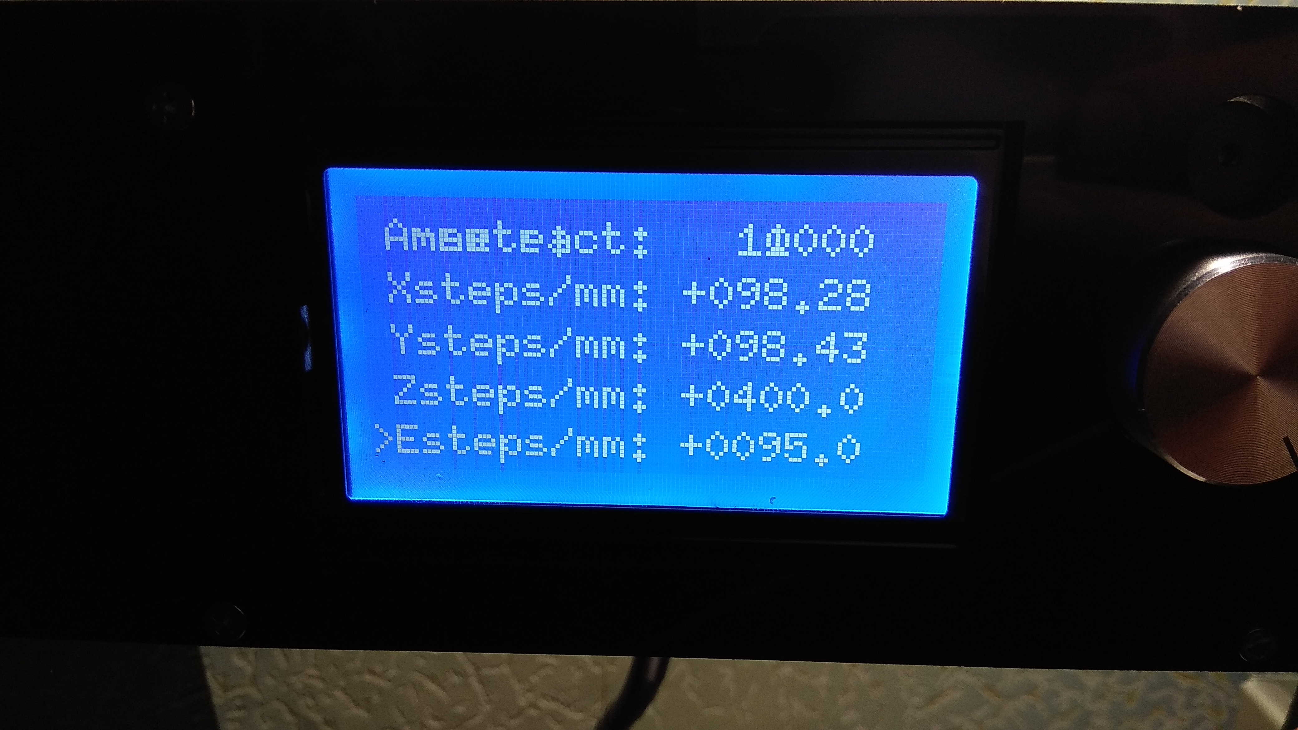

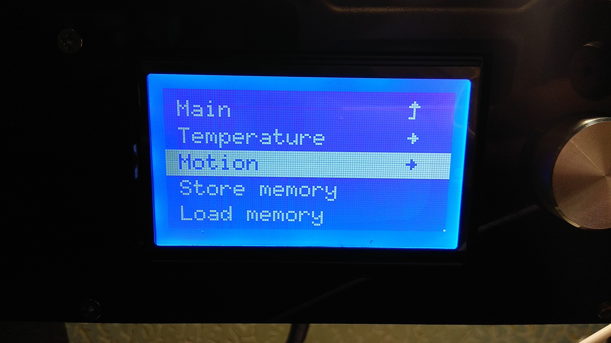

Приветствую. Пока печатал всякую ерунду был доволен качеством моделей. Понадобилось напечатать корпус к часам и потерпел неудачу. принтер не соблюдает размеры по X,Y. В меню " Motion" куча пунктов. помогите разобраться с настройкой шагов на мм. Anet A6помогите разобраться с настройкой шагов на мм. Anet A6помогите разобраться с настройкой шагов на мм. Anet A6помогите разобраться с настройкой шагов на мм. Anet A6помогите разобраться с настройкой шагов на мм. Anet A6Не смог найти описание , что за что отвечает. Печать абс в Simplyfy3d. Тестил на кубике 20х20х20 . Получил 20,8х20,2х20 . Потом на квадрате 40х40х1,5 с отверстием 20мм по центру. Поменял шаг/мм помогите разобраться с настройкой шагов на мм. Anet A6- вроде внешние размеры подогнал. Но диаметр отверстия получился 19 мм.  Попробовал напечатать деталь от часов и опять фигня. Отверстия (на 1 мм меньше вышли) детали должны совпасть с чертежом, а ощущение что модель вытянулась от центра вправо. Хотя за габарит не вышла.помогите разобраться с настройкой шагов на мм. Anet A6 Что я делаю не так ? Третий день мучаюсь
