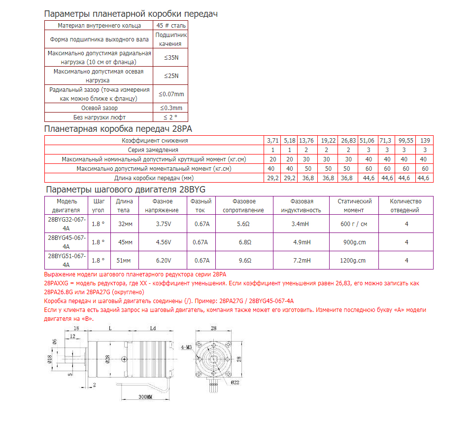

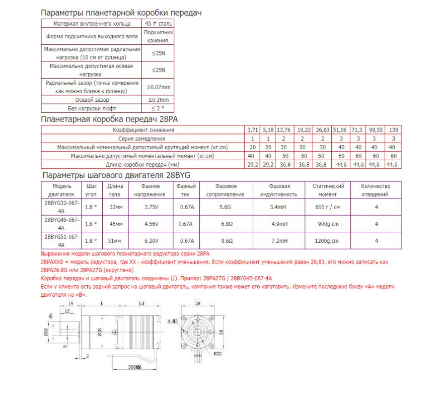

Помогите рассчитать шаги на мм.
https://detail.1688.com/offer/538513611664.html

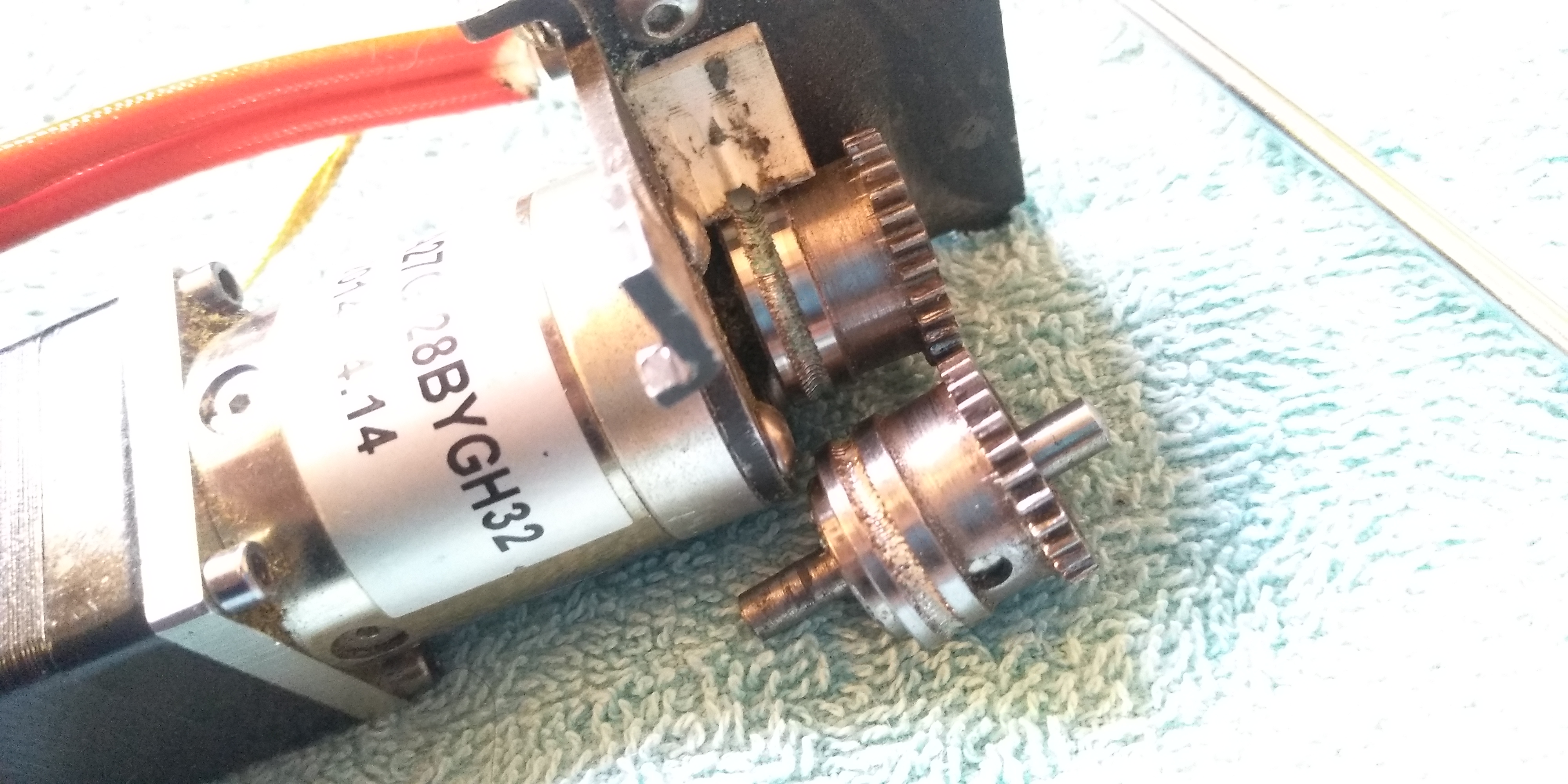

вот что я нашел на двигатель,
на моторе стоит шестеренка с диаметром впаденки по которой идет пластик мм.
И если не сложно дайте пояснение как это высчитывать.
Какой мультишаг лучше поставить для такого экструдера? 32bit плата skr mini v1.1 c драйверами 2208
