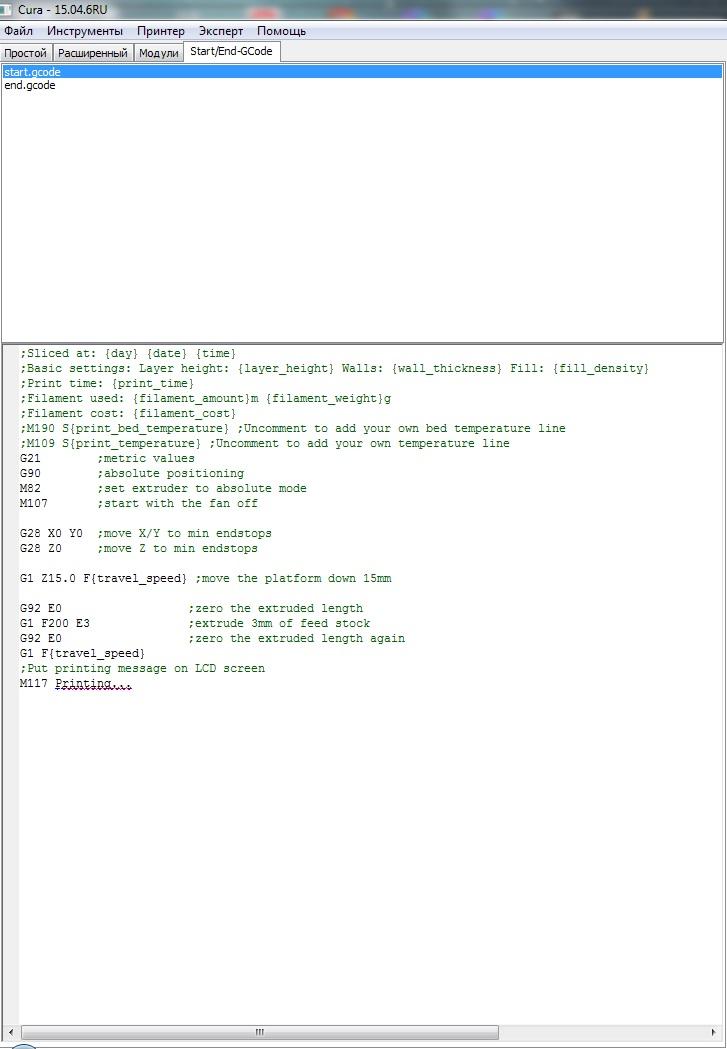

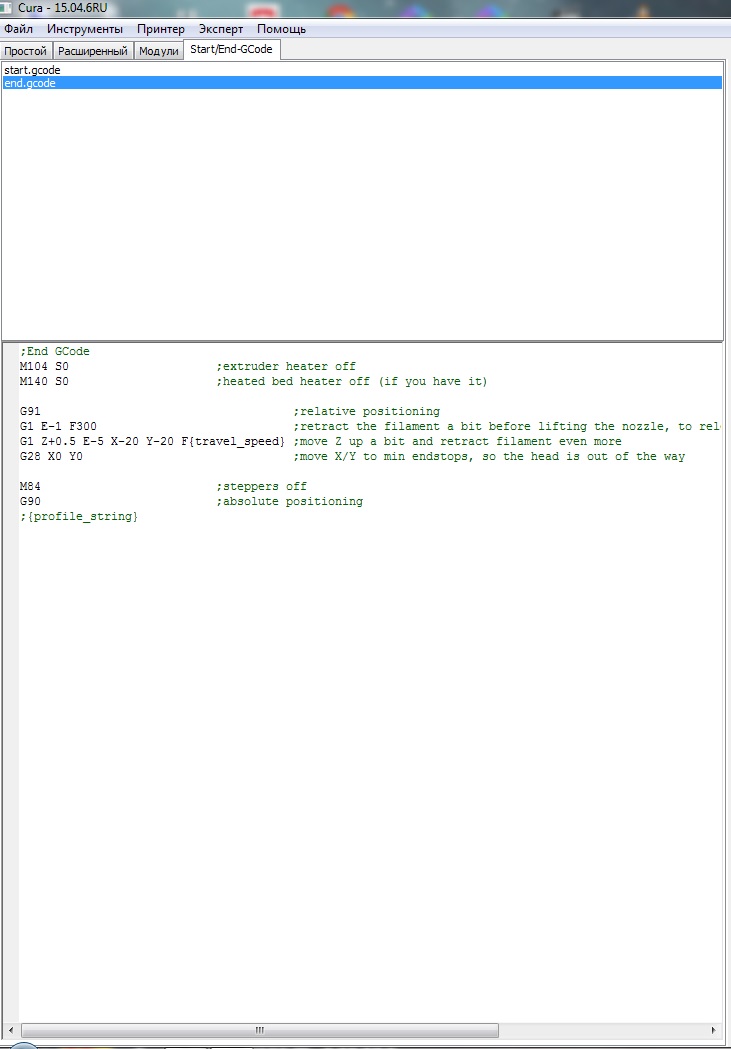

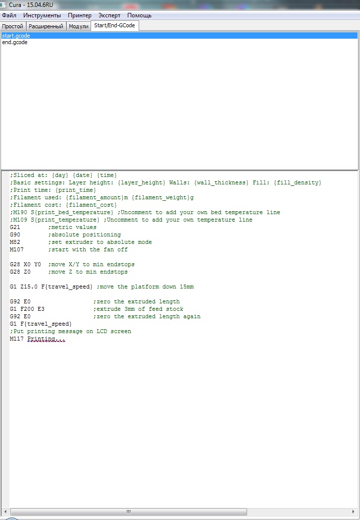

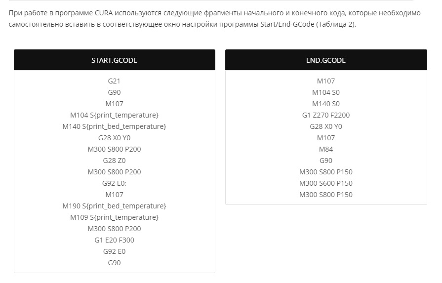

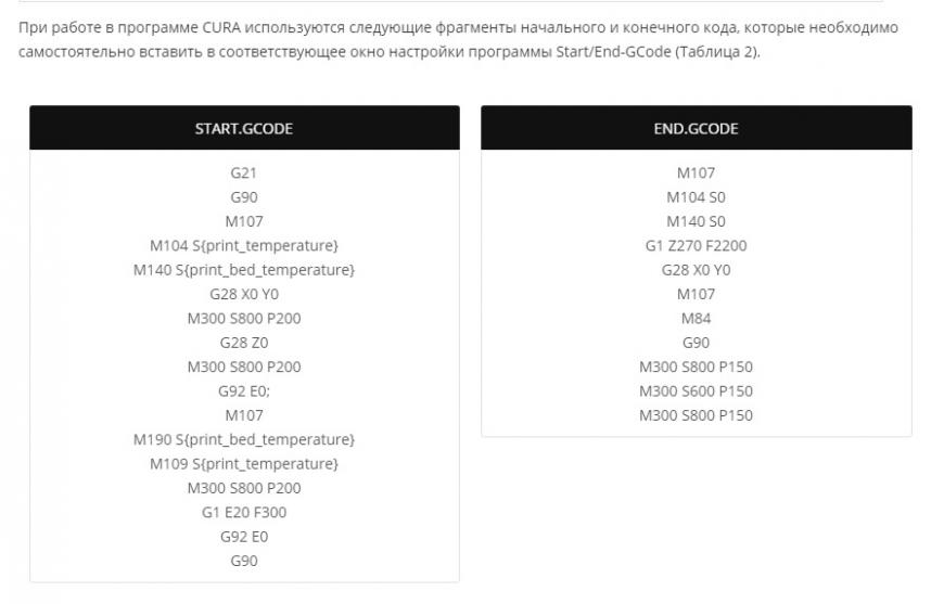

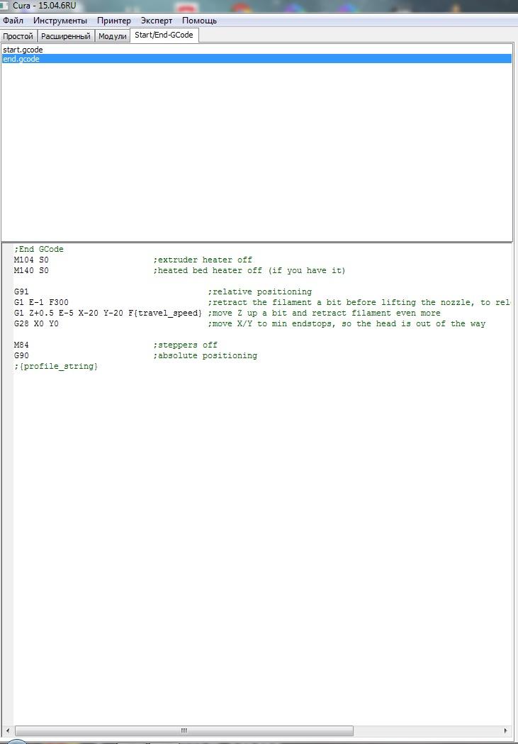

Ребята помогите , приобрел на днях 3D-Принтер DF-Print . Очень мало о данной модели информации , скачал Cura_15.04.6RU и пытаюсь настроить по этому сайту
https://dfkit.ru/nastroika-settings-tech-obsluzivanie-df-print/#setup-software . Вроде все нормально до этого момента , пока не стал заполнять настройки программы Start/End-GCode
я не знаю как правильно вписать
Помогите , спасибо .
