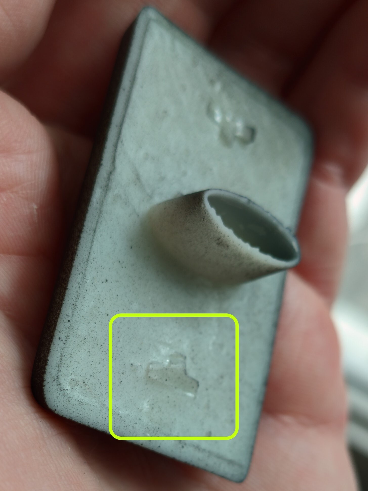

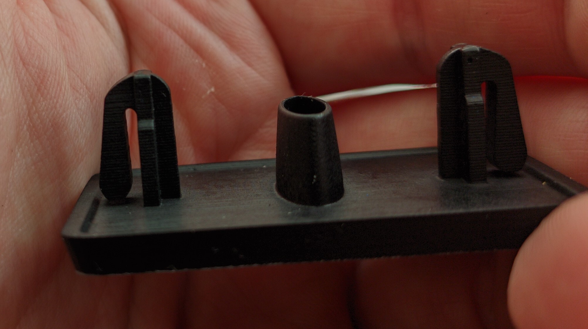

Есть вот такой крепёж, в крыло авто.
Всё защёлкивается как надо, усики пружинят и не ломаются. Но всё это при комнатной температуре (да и при нуле было всё отлично).

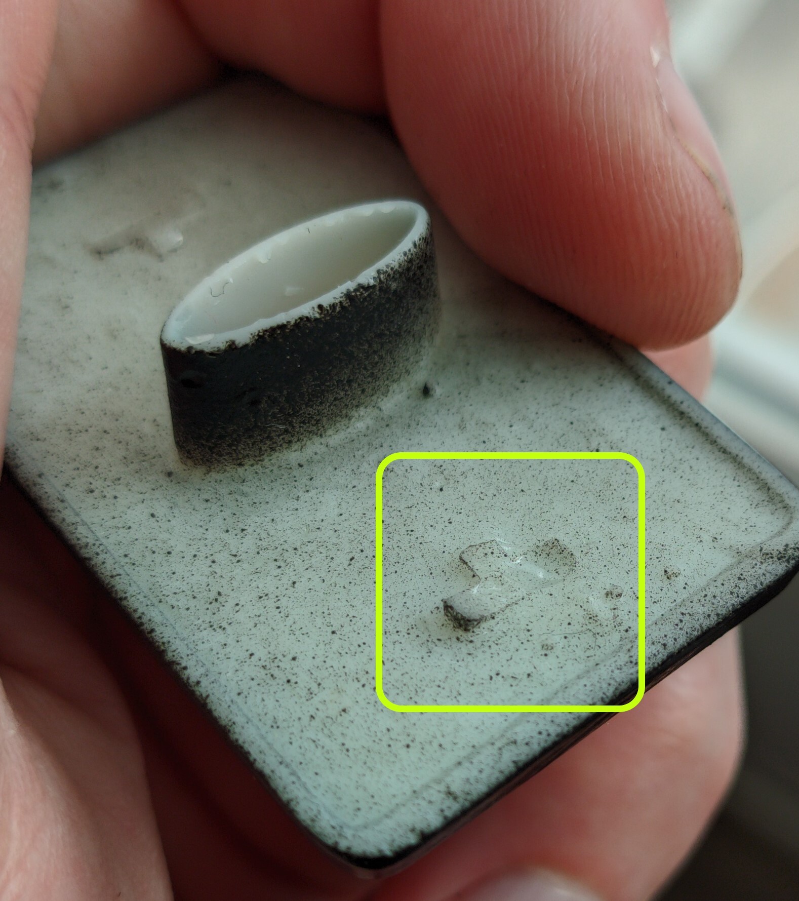

При эксплуатации на авто (т.е. нагрев от солнца), пластик размягчается и крепёж отламывается либо под собственной нагрузкой (за счёт подпружиненных усиков когда деталь установлена), либо просто от легкой нагрузки пальцами (на излом).
Вот так (не зависимо от направления слоёв при печати)
Смола anycubic plant-based
Пробовал нагревать строительным феном, не сильно, отламывается очень легко. В то время как деталь из смолы resione m68, при нагреве феном, не ломается, а просто становится очень гибкой, как резина.
Я так понимаю смола не подходит из-за низкого порога тепловой деформации? Т.е. нужна другая.
Смотрел в сторону resione HT100, но с поставкой проблема.
Также смотрел на gorky liquid reactive, там вроде как до 100 градусов (тепловая деформация, если я правильно понимаю что это), но будет ли он такой же пружинистый, дабы работали защёлки (усики).
Либо дело не в смоле и я что-то не так делаю.
Что посоветуете? Надеюсь на Вашу помощь :)
