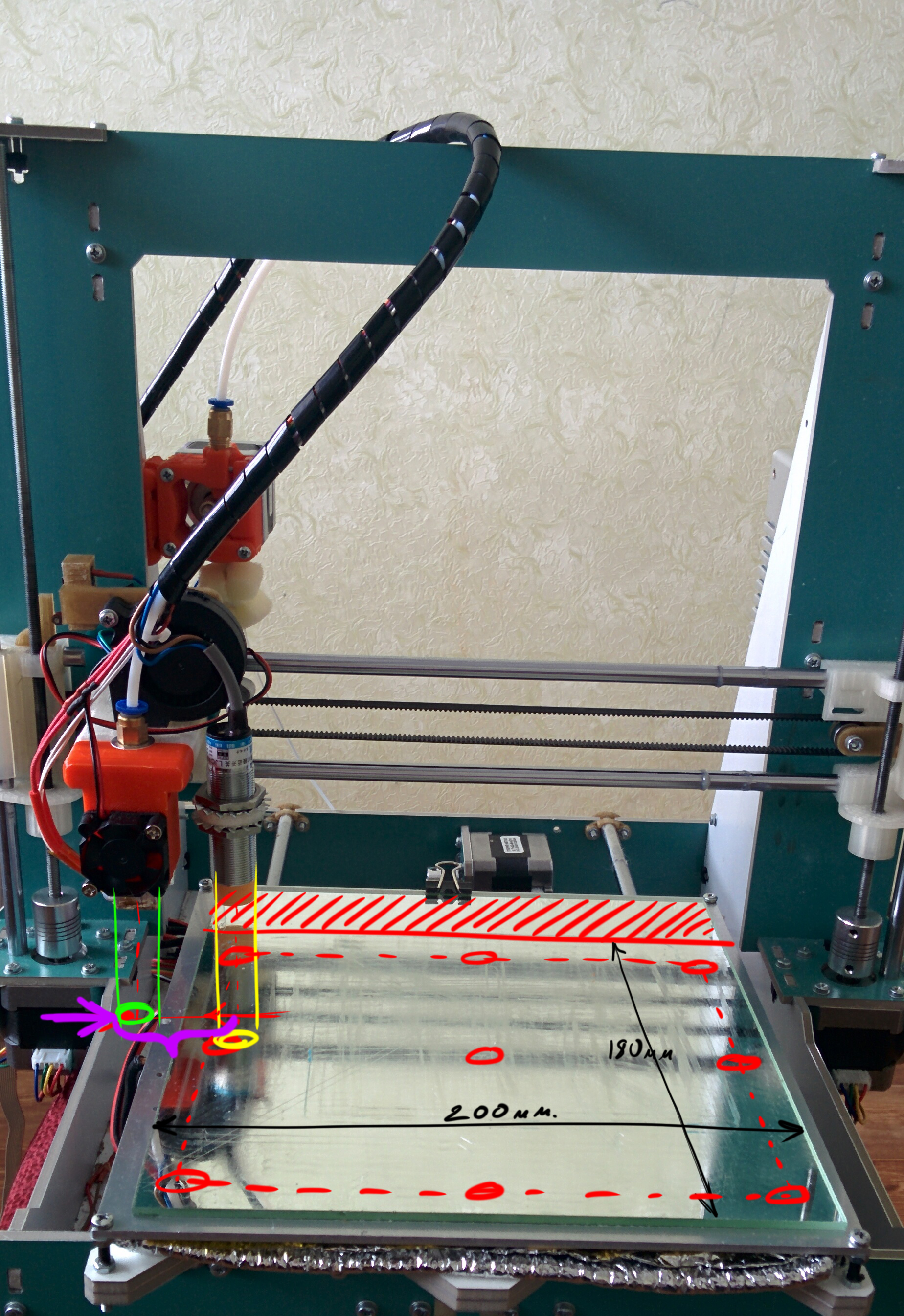

Всем привет! Помогите настроить площадку печати. На рисунке надеюсь понятно все нарисовал :)
Плохо видно, но сам экструдер находится за пределами стола, на расстоянии 25 мм до стекла. Ни как не могу заставить его печатать в центре стола. Вот мои настройки:
#define LEFT_PROBE_BED_POSITION 35
#define RIGHT_PROBE_BED_POSITION 180
#define FRONT_PROBE_BED_POSITION 40
#define BACK_PROBE_BED_POSITION 170
#define X_PROBE_OFFSET_FROM_EXTRUDER 35
#define Y_PROBE_OFFSET_FROM_EXTRUDER 7
#define Z_PROBE_OFFSET_FROM_EXTRUDER -3.6
Может еще какие нужны настройки? Я скину. Я надеюсь что мне поможете:). Спасибо всем заранее!
