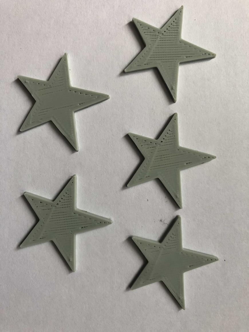

Никак не могу настроить верхний слой. Для теста печатал звезды. На всех- 4 верхних слоя, заполнение 85%, сопло 0,4мм. Менял Extrusion, Outline Overlap и Extrusion diameter.
Правый столбец сверху вниз (Extrusion) - 104% , 108% , 112%. (Outline Overlap 22%, Extrusion diameter 0,4)
Левый столбец верхняя - Extrusion 112% + перекрытие слоев 30%, нижняя - Extrusion 112% + перекрытие слоев 30% + Extrusion diameter 0,35.
Нижний слой печатается идеально.
Пластик 1.75 мм
