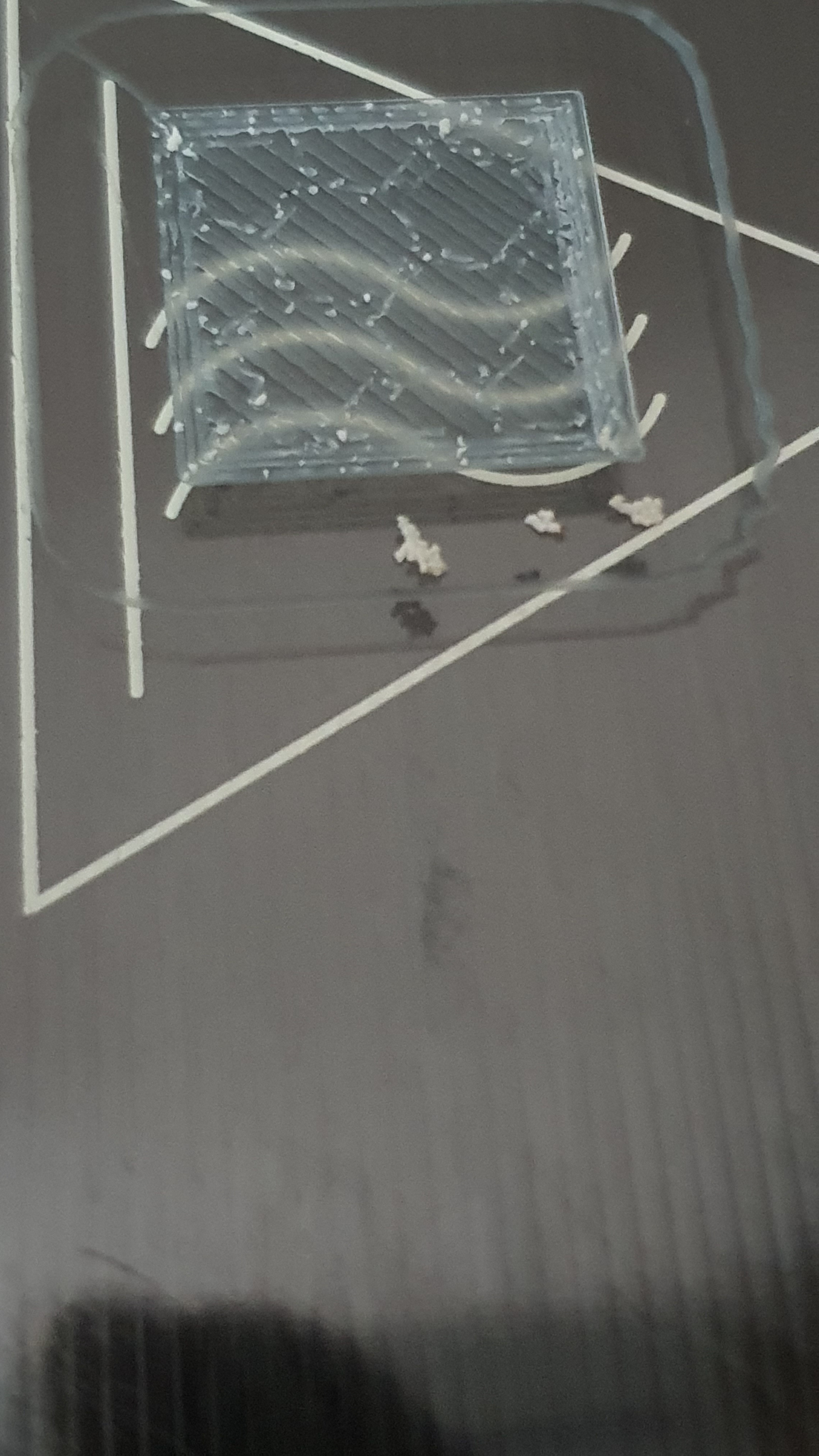

Первая печать.... И.... не пошла.
Вроде настроил, я свой самодел. Температуру экструдера соответствует отображаемой ( замерял Флюком засунув термопару в то отверстие где и датчик температуры экструдера). На пластике абс написано что print temperature 230-270 C , я поставил 250 градусов. Через проинтерфейс пластик выдавливается хорошо, без каких либо щелчков.
Решил распечатать кубик....
В слайсере выставил. Высота слоя 0.1 мм . Размер сопла 0.35 мм. Температура 250.
Температура стола 110 С.
Выравнил разогретый стол и экструдер по бумажке....
После всего принтер обнулился , довел до рабочей температуры и началась печать.
Первый слой вроде распечатался. Но потом началась типа мазьни. Как будто эктрудер не давит пластик. Только в 2,3 местах островками был пластик, эти островки высотой 1 мм. Остановил печать.....
Думал забилось сопло. Опять на той температуре делаю extrude 10 mm, со скоростью 100 мм/мин, опять же пластик выдавливается без никаких проблем.
