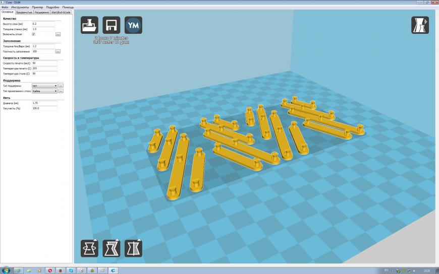

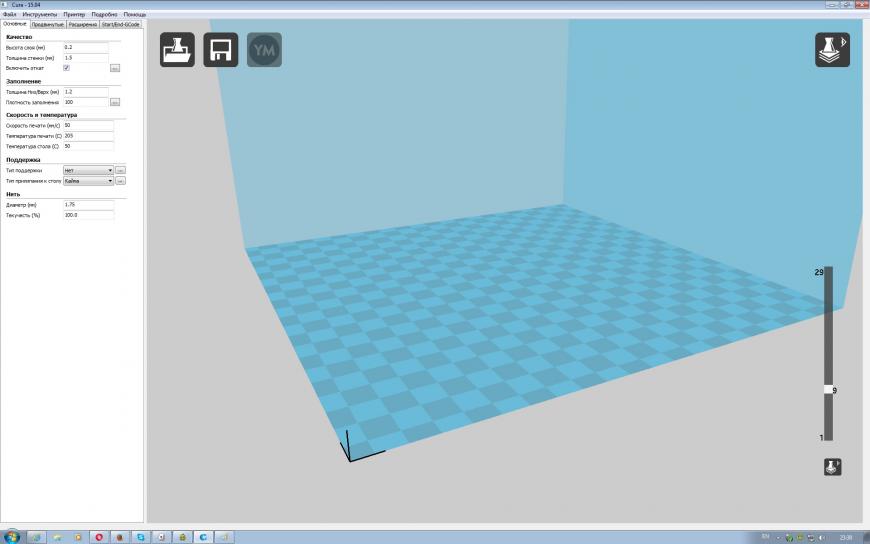

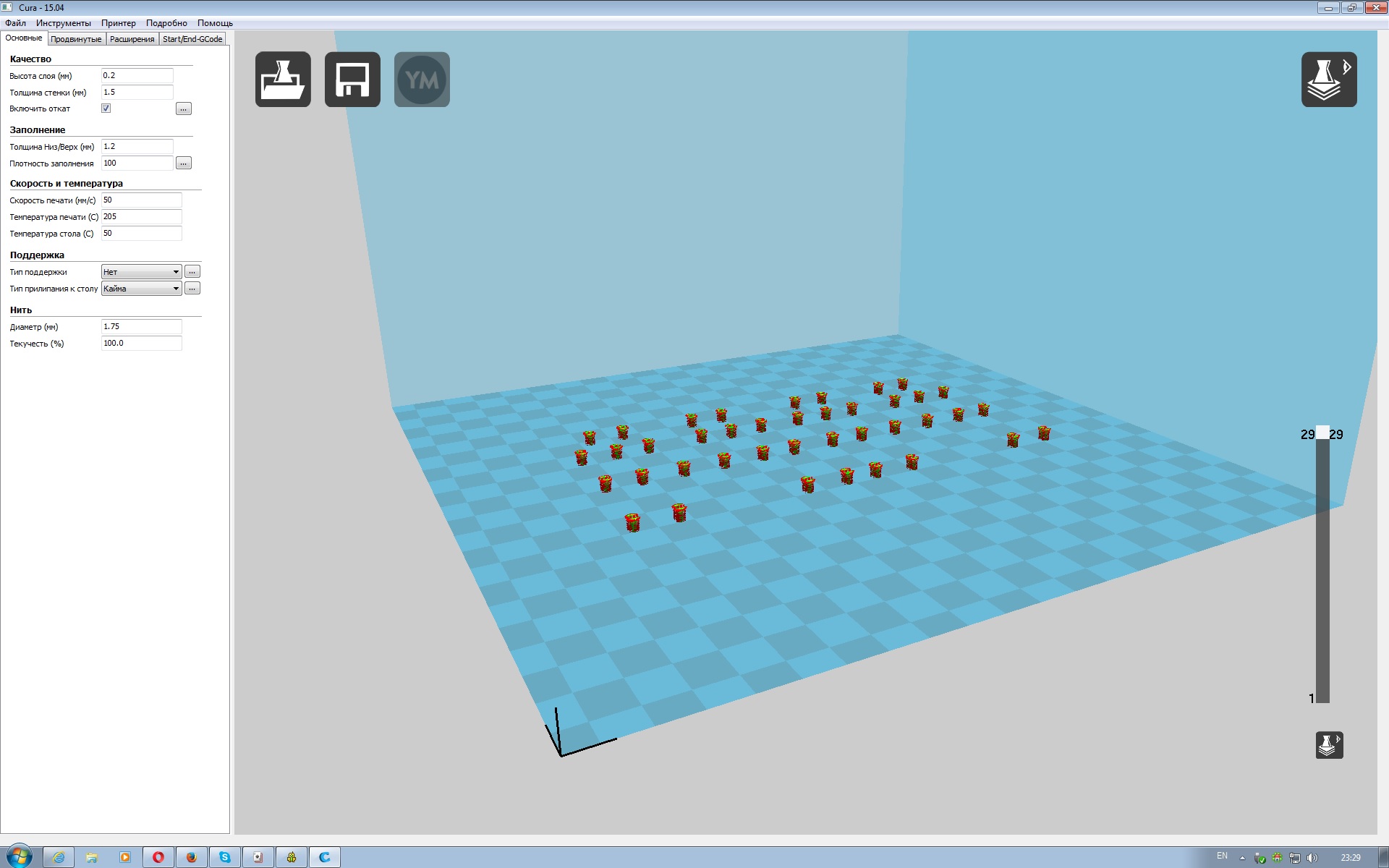

Здравствуйте!
Помогите решить такую проблемку.
Если загрузить код в Куру, то она не отображает несколько первых слоев. То есть получается, что модель как бы погружена в стол. На картинках это видно. На первой как выглядит реальная модель, на второй и третьей как выглядит код. До 9 слоя включительно изображение не прорисовывается.
При этом, как ни странно, но при печати проблем нет, Таким образом я заключил что возможно это проблема в Куре. Все настройки облазил, не нашел таких, которые влияли бы на это дело.
При этом еще такой баг есть, если была открыта модель, потом очистил стол и пытаюсь загрузить код, то он загружается, но совсем не отображается. И наоборот. Наверное это связано как то с первой проблемой.
Так то, раз модель печатается нормально вроде и не особо нужно, но хотелось решить проблему.Спасибо!
