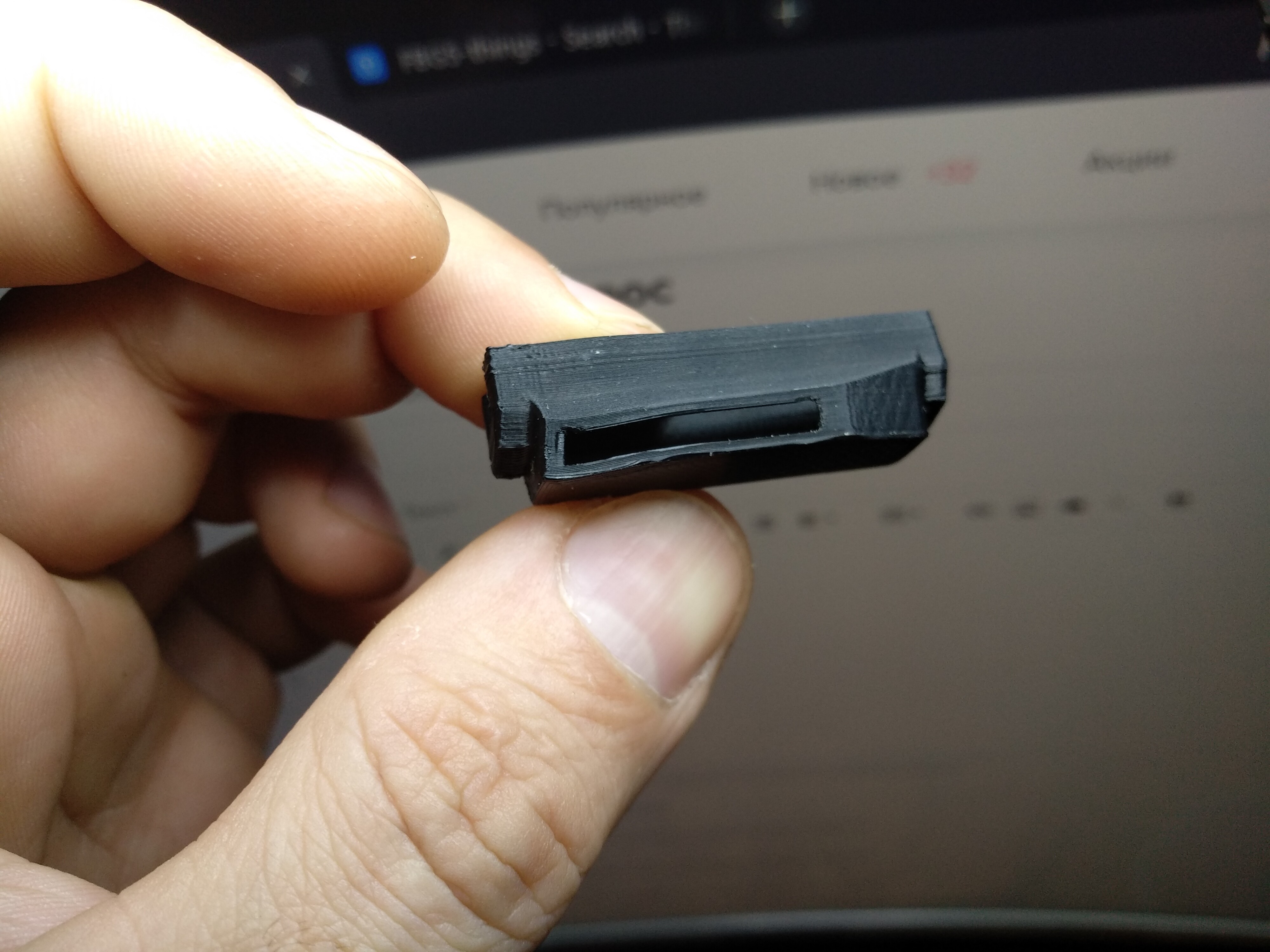

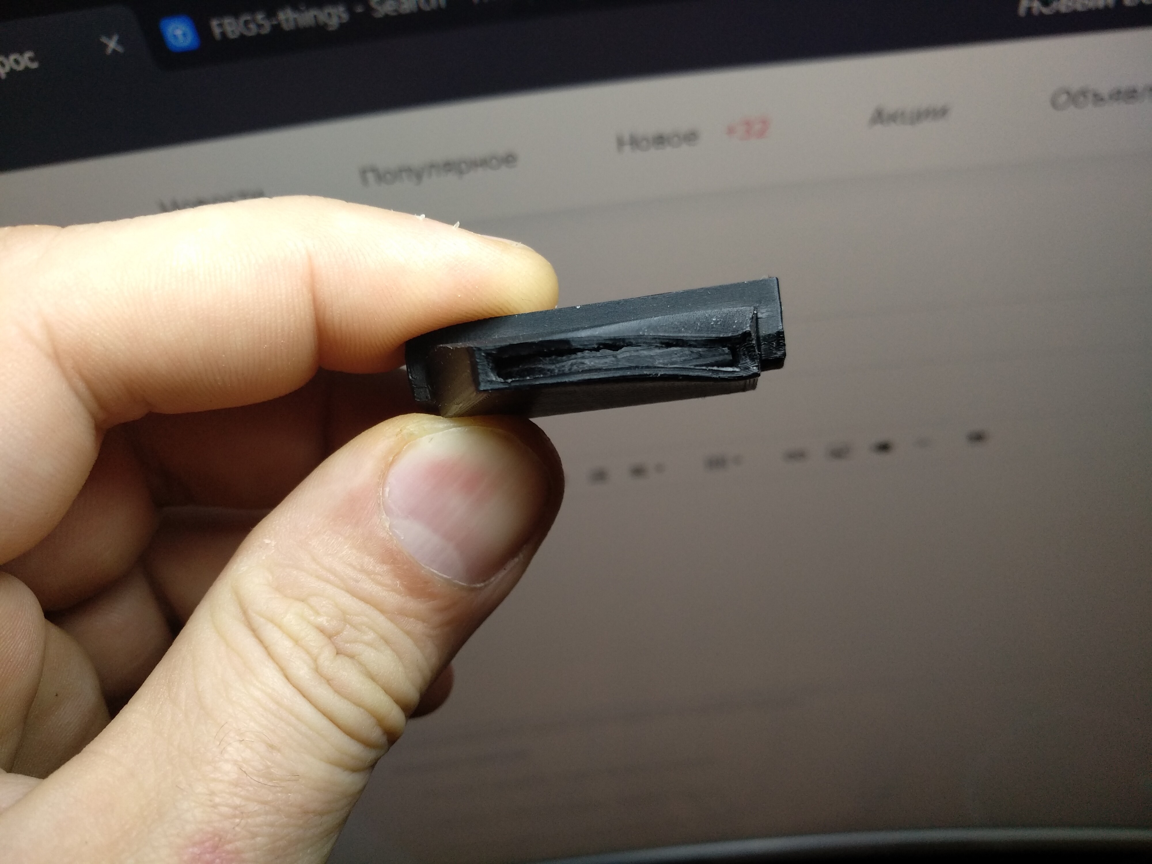

Оплавление сопла обдува, как устранить недостаток?
Вопрос следующий: Зачастую большинство самодельных сопл при близком расположении к нагревательному элементу хотенда, оплавляются при последующей печати (независимо от модели принтера, сопла распечатанные из ABS) и тем самым:
- теряют свою первоначальную форму, потеря эстетичности вида
- нарушается поток обдува
- нарушение геометрии сопла чревато зацепом за печатаемую модель.
Вопрос состоит в том, какие есть способы решения данной проблемы? Кто как решает эту проблему? Или просто забили. Вопрос к тем у кого наблюдаются такие проблемы, которые конечно зависят от конструкции самой головы и системы обдува.
Решения вижу следующие:
1) заказать сопла из более высокотемпературного пластика (поликарбонат например)
2) заказать сопла из металла (алюминия например)
3) попробовать обернуть сопло скотчем из алюминиевой фольги, для чуть лучше рассеивания температуры.
4) сделать металлическую насадку из тонкой жести (алюминиевой банки например) на сопло для удержания формы сопла.
Если есть дельные советы буду рад услышать их. Если у кого то есть готовые решения, так же прошу поделиться ссылками. В свою очередь буду копать по указанным выше вариантам решений данной проблемы.
