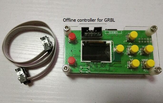

После прошивки все заработало, НО... Лазер при включении работает пол секунды и выключается. Команды g-code на включение и выключение из файла .nc он игнорирует. Включал как тестовый файл из комплекта, так и файл, собранный в CHPU. Я могу включить лазер с экрана (брал оффлайн версию, меньше глюков).
Дисплей:
