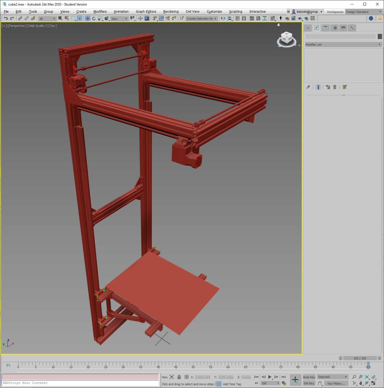

Нужен совет по рельсам и валам.
Доброго дня.
Взялся за реализацию одного старого проекта на новогодние праздники. По Х планировал цилиндрические рельсы, по У два вала.
Изначально на Х подразумевались sbr-16, а на Y два 12мм вала. Сейчас думаю немного все облегчить.
На Х поставить sbr-12 * 700 мм. На У воткнуть один 10мм вал и один 8мм, по 600 мм.
Собственно вопрос, как ведут себя 8мм валы на таком расстоянии, насколько они будут прогибаться под директом?
И второй вопрос, те каретки что видел на 12мм валы, вызывают какое-то двоякое чувство, не мало ли их будет чтобы быть уверенным в отсутствии люфтов, и вообще в удобстве использования, стоит ли экономия ста грамм веса переход на них?
Да и в целом, может кто глядя на картинку ткнет носов в какую-нибудь очевидную вещь? )
Спасибо.
