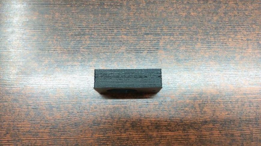

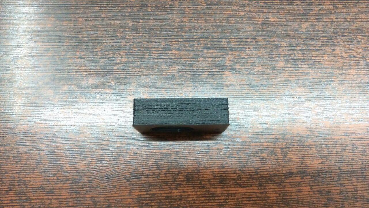

Всем добрый день! Печатаю всего неделю - отсюда и детские вопросы. после 10 напечатанных деталей стал застревать АБС пластик, прекращалась подача, принтер печатал по воздуху. Думал дело в термобарьере, разобрал - фторопласт не пригорел, На глаз все чисто. на принтере экструдер mk8, решил увеличить прижим нити к шестеренке, вроде стопориться перестало, но появились характерные щелчки при печати infill, подобные когда при печати первого слоя сопло очень близко к столу. Как результат - заполнение похоже на паутину. печатал так пару дней. Вернул прижим на экструдере к заводскому значению - стало лучше, шелчков меньше, но паутина осталась.
Вот примеры печати. Пластик PLA, температура сопла/стола: 1 слой 230/60, послед. слои 225/0, заполнение 30%, сопло 0.3мм, толщина слоя 0.2мм.

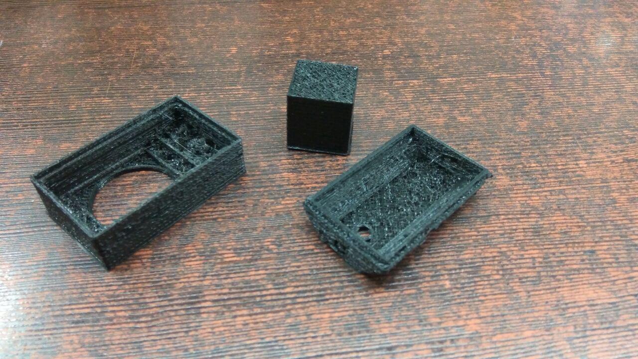

На тестовом кубе 20х20 - верхняя крышка сильно пористая, хотя я не печатал эту модель ранее.Изначально. Принтер печатал нормально, заполнение было ровным.
Еще один вопрос - боковые стенки коробки. В них есть небольшие щели, и стенка не очень жесткая (хотя может так и должно быть при такой толщине). Обдува детали у меня еще нет.
