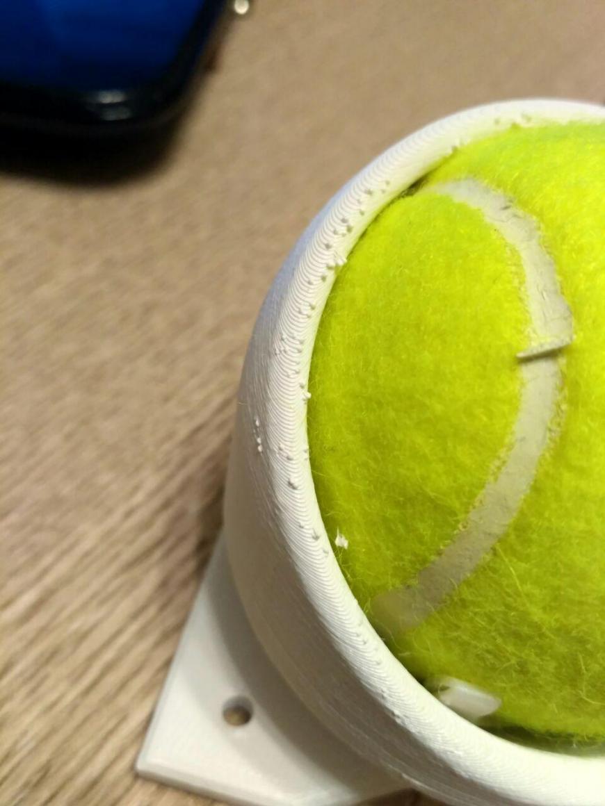

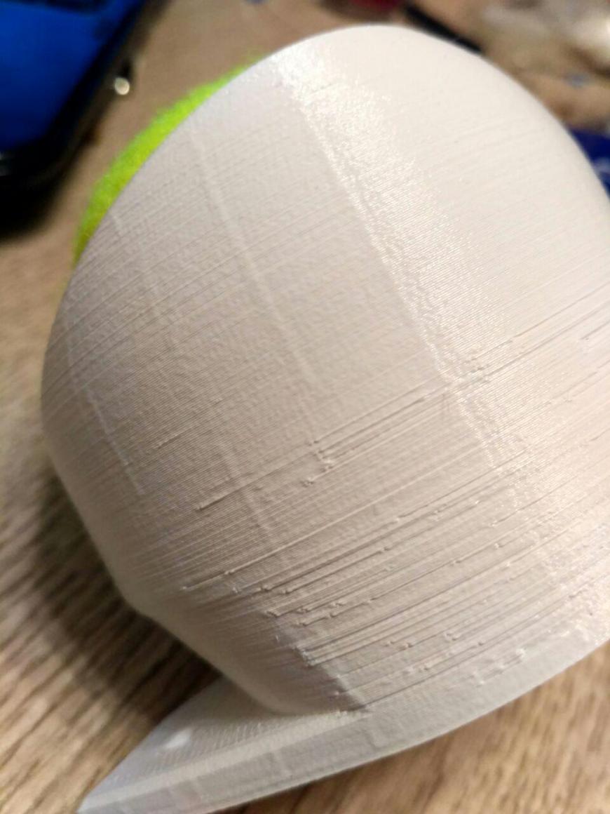

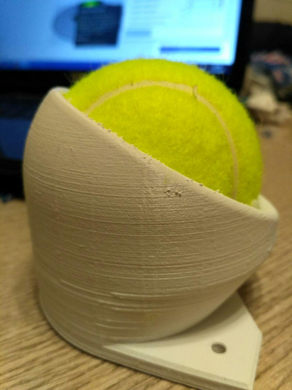

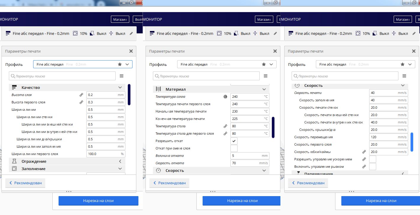

Низкое качество печати АБС пластиком на anycubic kossel linear plus
Добрый вечер. Пробую печатать abs пластиком. Результаты печальные.
Рама усилена уголками/крышками. На тягах- демпферы. Ощутимых люфтов нет. Ремни натянуты.
Но вот автокалибровка показывает точность после 7 итераций 0,055, что видимо не очень хорошо.
Очевидная проблема возникла только на абс пластике. PLA из комплекта к принтеру выдавал очень приличное качество.
Направьте пожалуйста на путь истинный и подскажите где искать.
Прошивка Marlin 1.1.9
