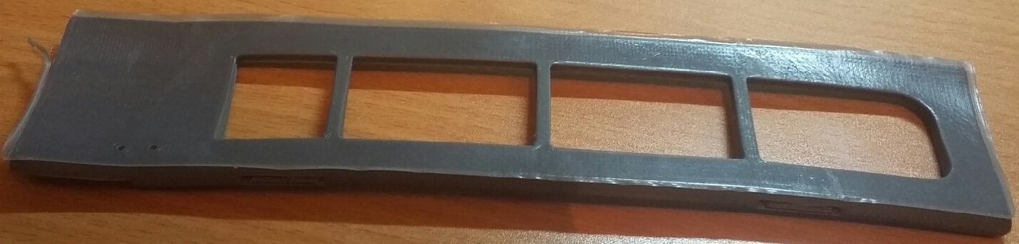

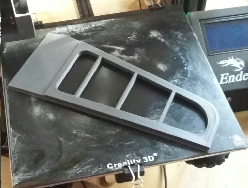

Печать идёт хорошо без каких либо проблем. Размеры и геометрия в допуске. От стола не отклеивается.
Но вот после окончания печати вылезает косяк:

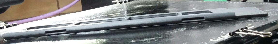

Деталь изгибает по дуге, с центром в середине стола. Насколько мне удалось выяснить проблема связана с внутренними напряжениями при усадке из-за неравномерного остывания стола.

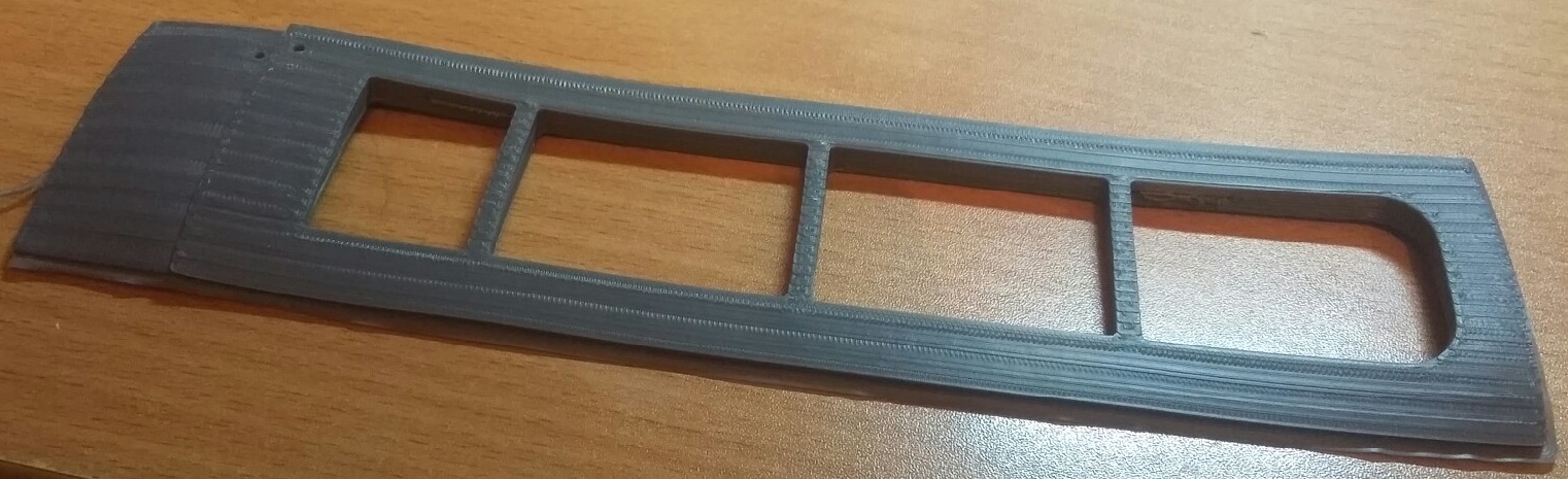

В качестве меры по исправлению ситуации представлялся равномерный нагрев детли и плавное охлаждение.
Выбранный режим 120 градусов 30минут. Те пластик греется чуть выше температуры стеклования.
Результат оказался противоречивым:
В горизонтальной плоскости как и ожидалось проблема устранена.
Но из-за наличия других напряжений общий результат оказался печальным - деталь сильно деформированна там, где раньше не было деформаций.
Прошу совета по изготовлению подобных деталей.
