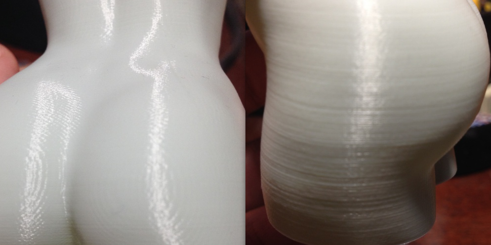

В прямом свете стенки моделей получаются нормальными, но в боковом (т.н. "проявочном") свете видна неравномерность. Аналогичную картину я вижу и на дрыгостоле и на CoreXY. Общего между принтерами только пластик (FDPlast). Изменение скоростей, ускорений и джерка, extrusion_width картину не меняют, корреляции с осями нет, повторяемости нет, тестирую в самых тепличных условиях - режим "вазы", в котором, по идее, должны компенсироваться все недостатки механики.
Я уже склоняюсь к неравномерности прутка или неизбежности "виляния" пластика при экструдировании/изменении температуры. Может кто-то занимался этим вопросом и может сравнить печать дешевым и дорогим пластиком?
