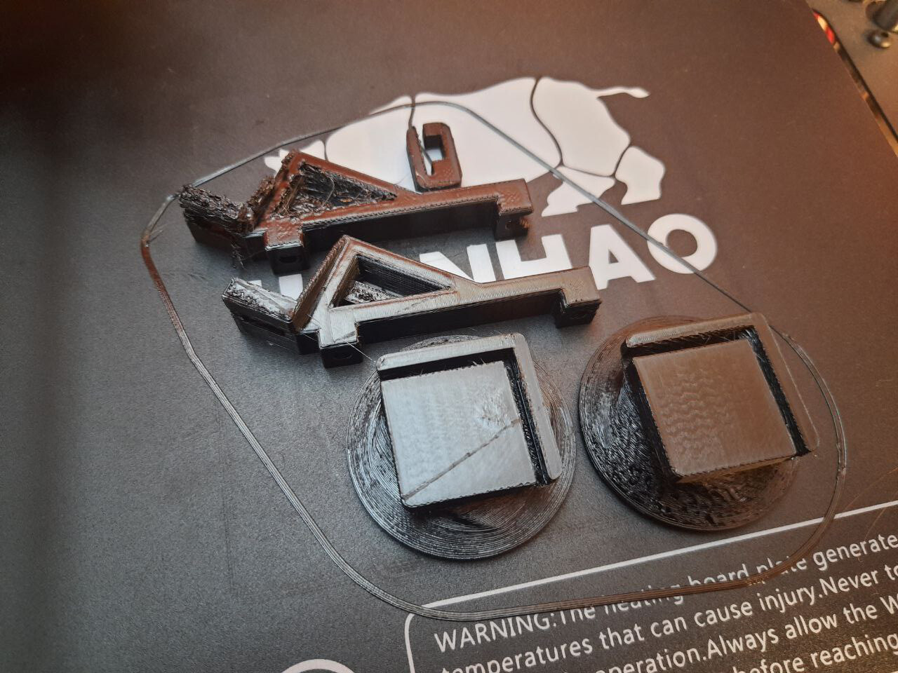

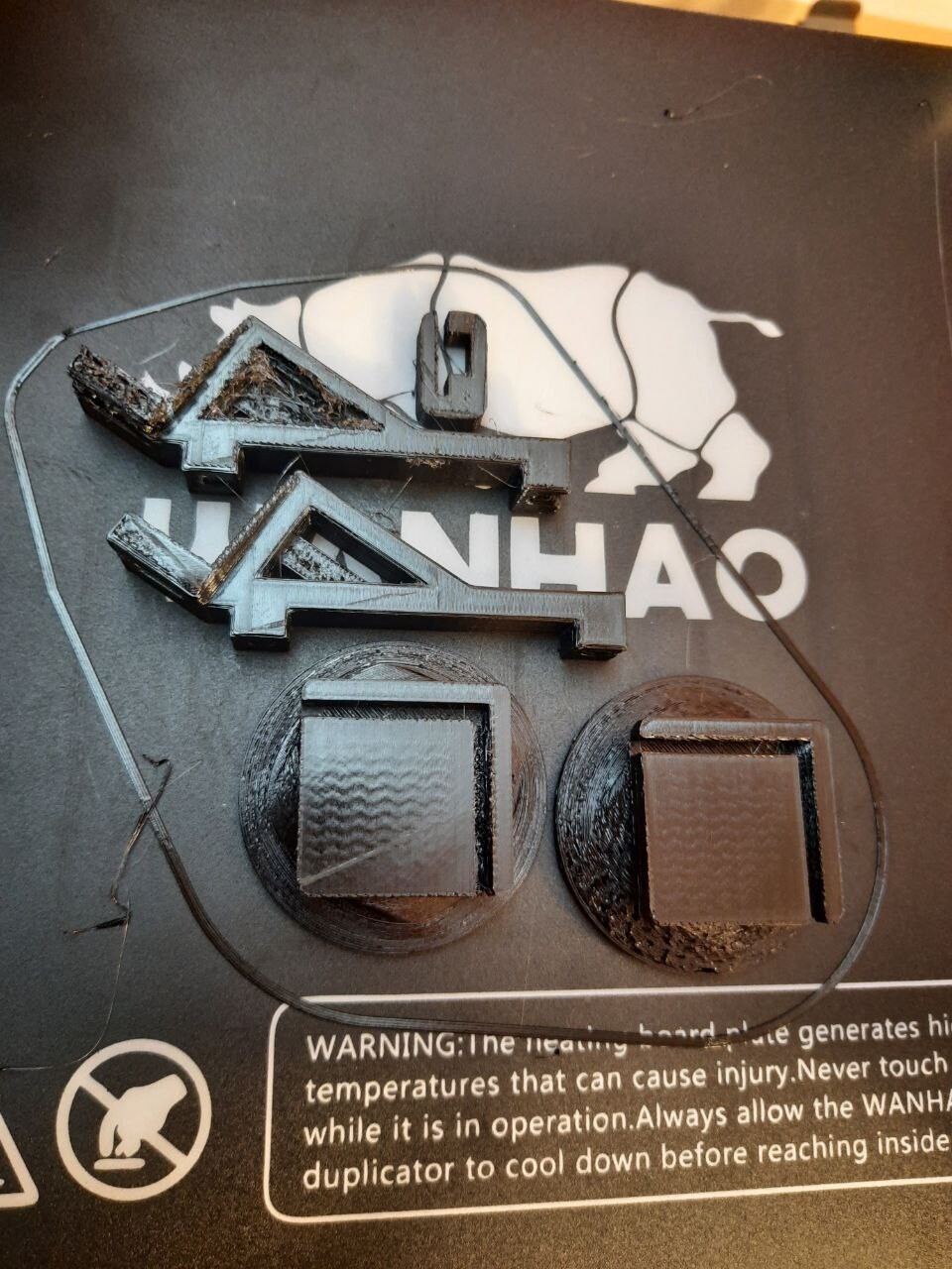

Прошу посмотреть на приложенные фото.
Они с 2-х разных печатей. На каждом фото одни и те же дефекты на правой круглой детали (похоже на пропуски шагов экструдера) и на дальней треугольной (похоже на то, как будто ретракты не настроены). Однако, как вы понимаете, все детали печатаются с одними настройками за одну сессию, то есть соседняя точно такая же деталь идет без этих дефектов (там тоже есть косяки, но они незначительные). Более того, Тот же самый глюк в тех же самы местах повторился в 2-х разных печатях.
Пластик PETG noname, печатаю на 227 градусов, принтер FlyingBear p905.
Важный момент: перед этой печатью поставил новые драйвера TMC2209. Может это быть из-за неправильно установленного напряжения?
G-code подготовлен в Superslicer, прилагаю.
