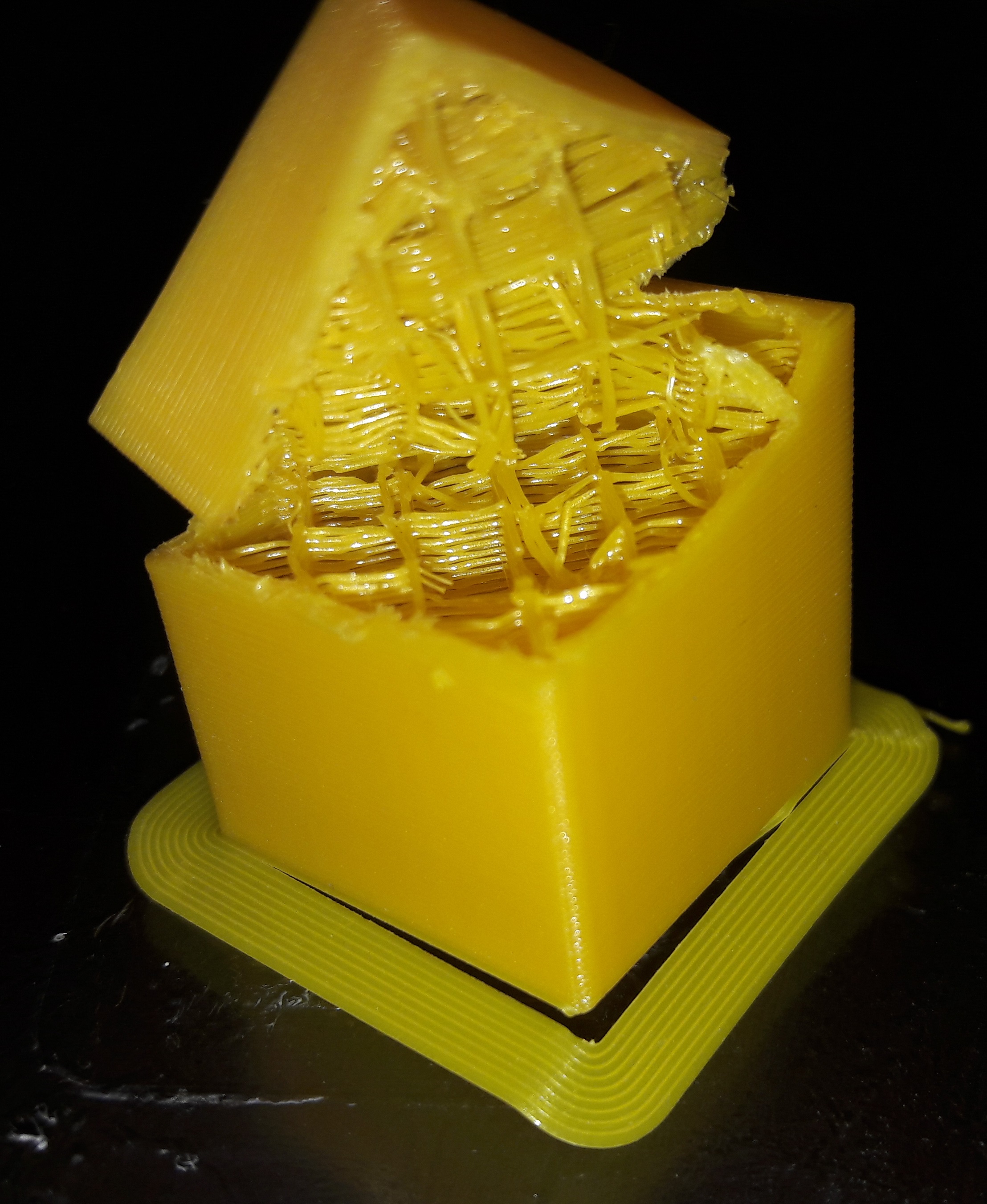

Сразу обозначу - проблема именно с петг золотистый от Есун, с другими пластиками (петг, пла, пла+) таких проблем нет.
Итак, имеем данный пластик, диам.прутка 1,74--1,75 колеблется, свежий, распакован как месяц, влажность в комнате 55, т.е. ничего не предвещает. Печать на потоке 110, темп 245/70, откат 3/40 (иногда 5/45)
Печать вроде стабильная, вроде приноровился к пластику (капризный), но печать идёт.
Огрехи были по началу, но исправились подбором температур и потока, пока не наступил тот день, когда во время печати я был в мастерской и наблюдал за процессом. И, крайне был шокирован тем, что заполнение и части крышки печатает, мягко говоря, отвратительно, но снаружи стенки отличные.
Вроде всё ок...пока не вскрыл кубик...

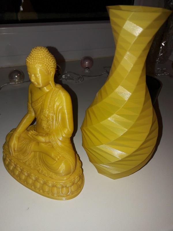

Я, короче, немного офигел))) Данный кубик - 10й уже, перебрал все температуры, потоки с 90 (пропуски всех слоев) до 130 (склейка мертвая с наплывами), скорость заполнения 20-40, слайсер Кура предпоследняя. Причём с ПЕТГ от Синтек проблем нет совсем и на тех-же настройках (кроме температуры) сетка идеальная... Думаю, в других моделях тоже заполнение никакое, но их портить не буду (например Будда 12 часов печатался, жалко)
В общем, прошу Ваши комментарии и советы по данному пластику, может я где-то недоглядел.
