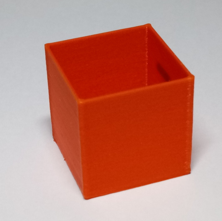

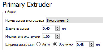

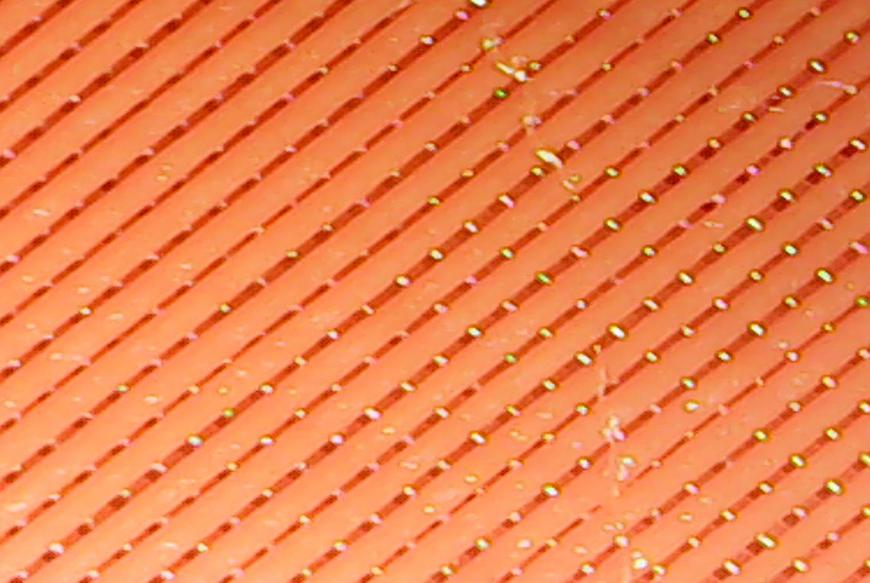

Месяца 2-3 ничего не печатал, а тут собрался и столкнулся с сабжем. Раньше слои ложились рядом друг с другом, а теперь на некотором удалении, с разрывом. Вместо нормального дна получается сетка. Даже 4-5 слоёв просвечиваются.
От слайсера не зависит. Печатал в разных и везде одно и то же. Поэтому продолжил опыты в Simplify3D, он мне больше нравится.

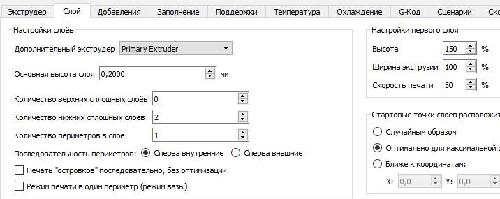

Установки:
Недостаточное экструдирование нижних и верхних слоёв
Недостаточное экструдирование нижних и верхних слоёвНедостаточное экструдирование нижних и верхних слоёв

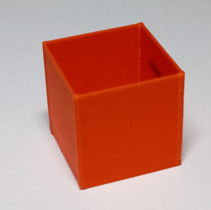

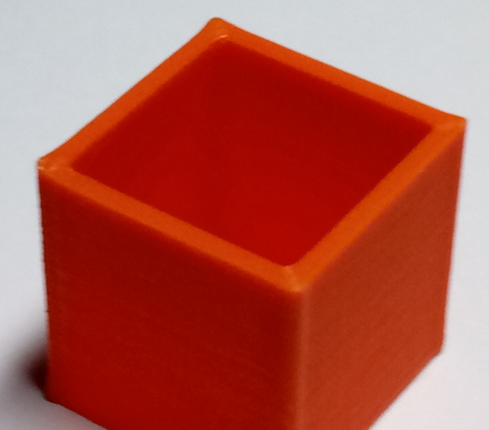

Как видно печатаю кубик 2 слоя снизу и стенка в один слой. К стенке никаких претензий нет - ровно 0,4 по всему периметру.

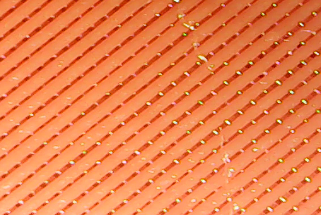

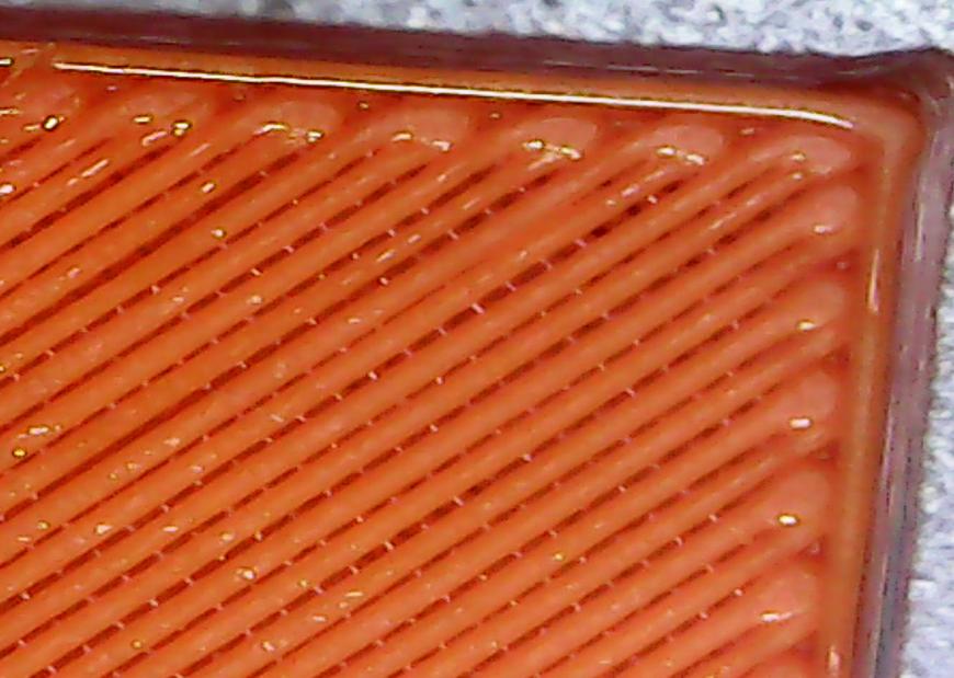

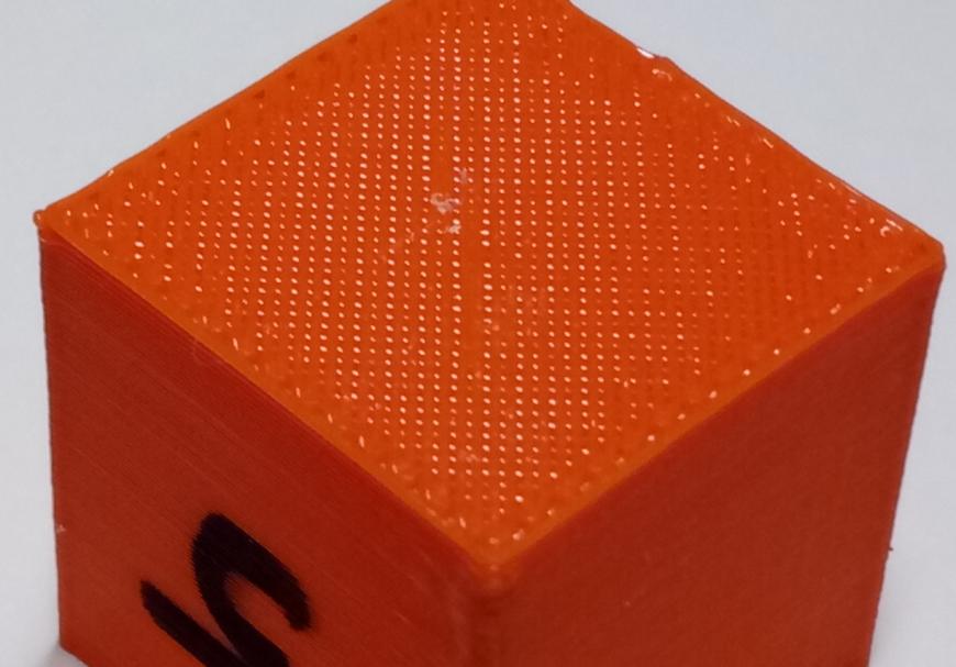

Но вот дно просто ужас.

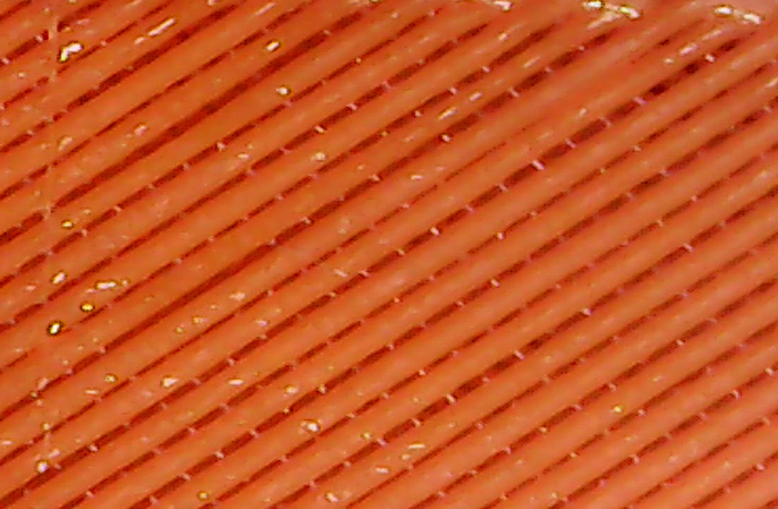

Под микроскопом:

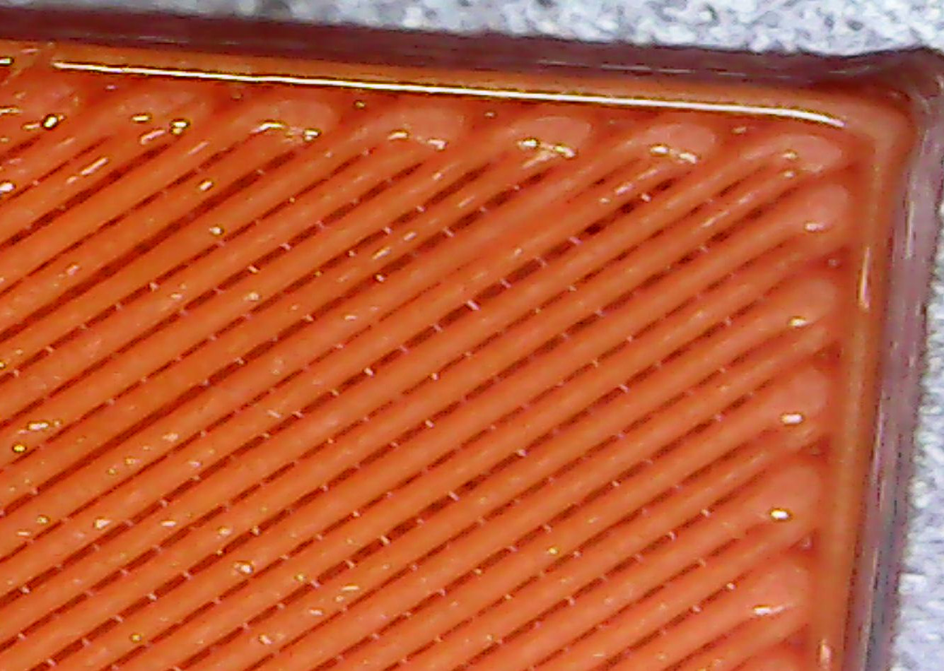

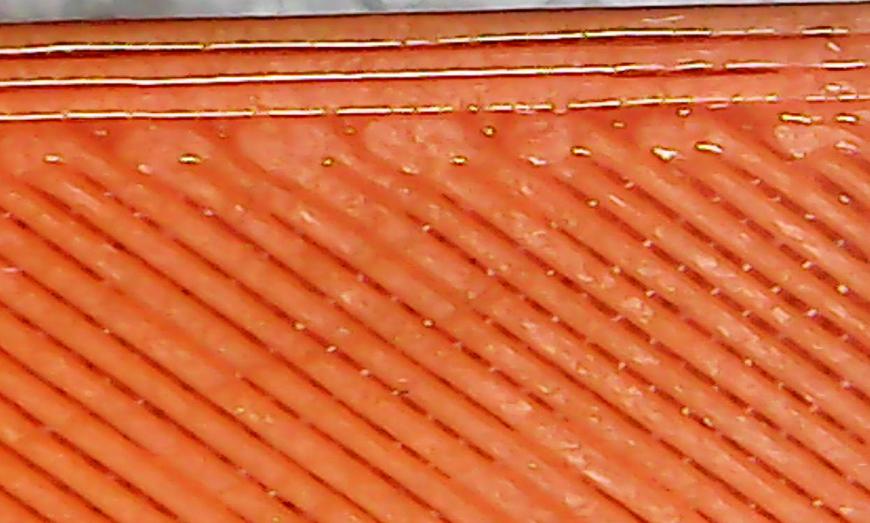

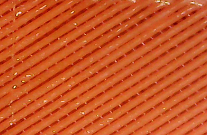

Печать 3-мя периметрами в слое:

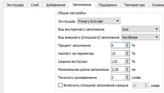

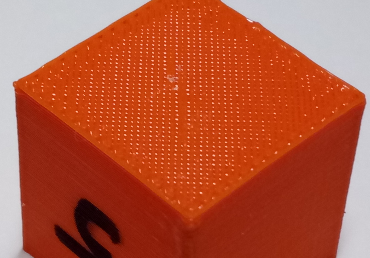

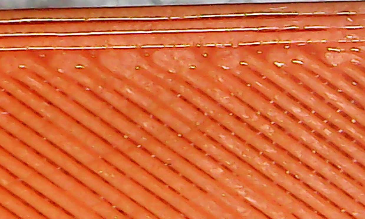

Изменение параметра ширины экструзии в настройках первого слоя до 300%, ни такое же увеличение ширины экструзии для верхнего сплошного заполнения до 300% вместо 110%, никакого влияния не оказывает вообще:
Но смысл то вообще как бы не в ширине экструзии - как видно по стенке, выдавливается ровно 0,4. Вся проблема, что эти 0,4 очень далеко друг от друга и получается сетка.
Что могло случиться? Что-то в прошивке (Repetier) слетело? Что-то в самом принтере, в механике? Хотя он стоял и никто его не трогал... Раньше ведь было нормально...
