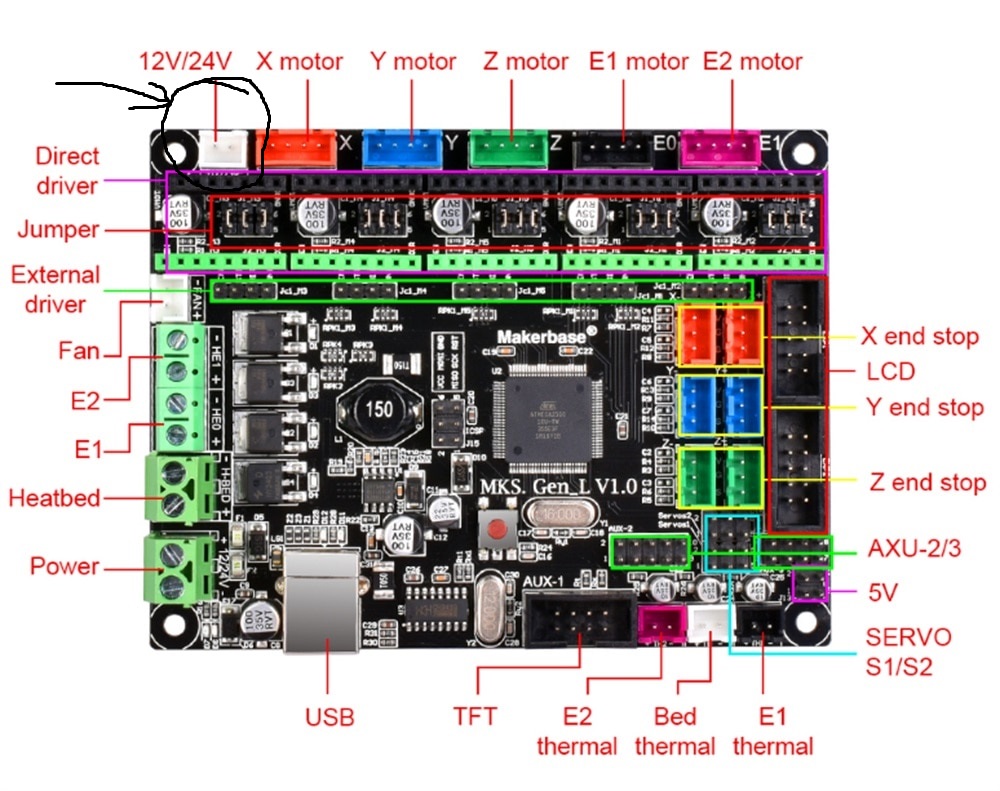

Поставил драйвер TMS2208. И поставил вентилятор их охлаждать, вентилятор все время работает и очень шумит. Нужно чтобы он работал в пол силы когда работают моторы.
Вентилятор подключил к разъему указанному на картинке.
В прошивке раскомментировал параметр "USE_CONTROLLER_FAN " прошивал плату меняя номер параметра #define CONTROLLER_FAN_PIN от 0 до 10 вентилятор работает не выключается. На значении 9 и 7 скетч не компилируется.
#define USE_CONTROLLER_FAN
#if ENABLED(USE_CONTROLLER_FAN)
//#define CONTROLLER_FAN_PIN FAN1_PIN // Set a custom pin for the controller fan
#define CONTROLLER_FAN_PIN 6
#define CONTROLLERFAN_SECS 5 // Duration in seconds for the fan to run after all motors are disabled
#define CONTROLLERFAN_SPEED 255 // 255 == full speed
#endif
