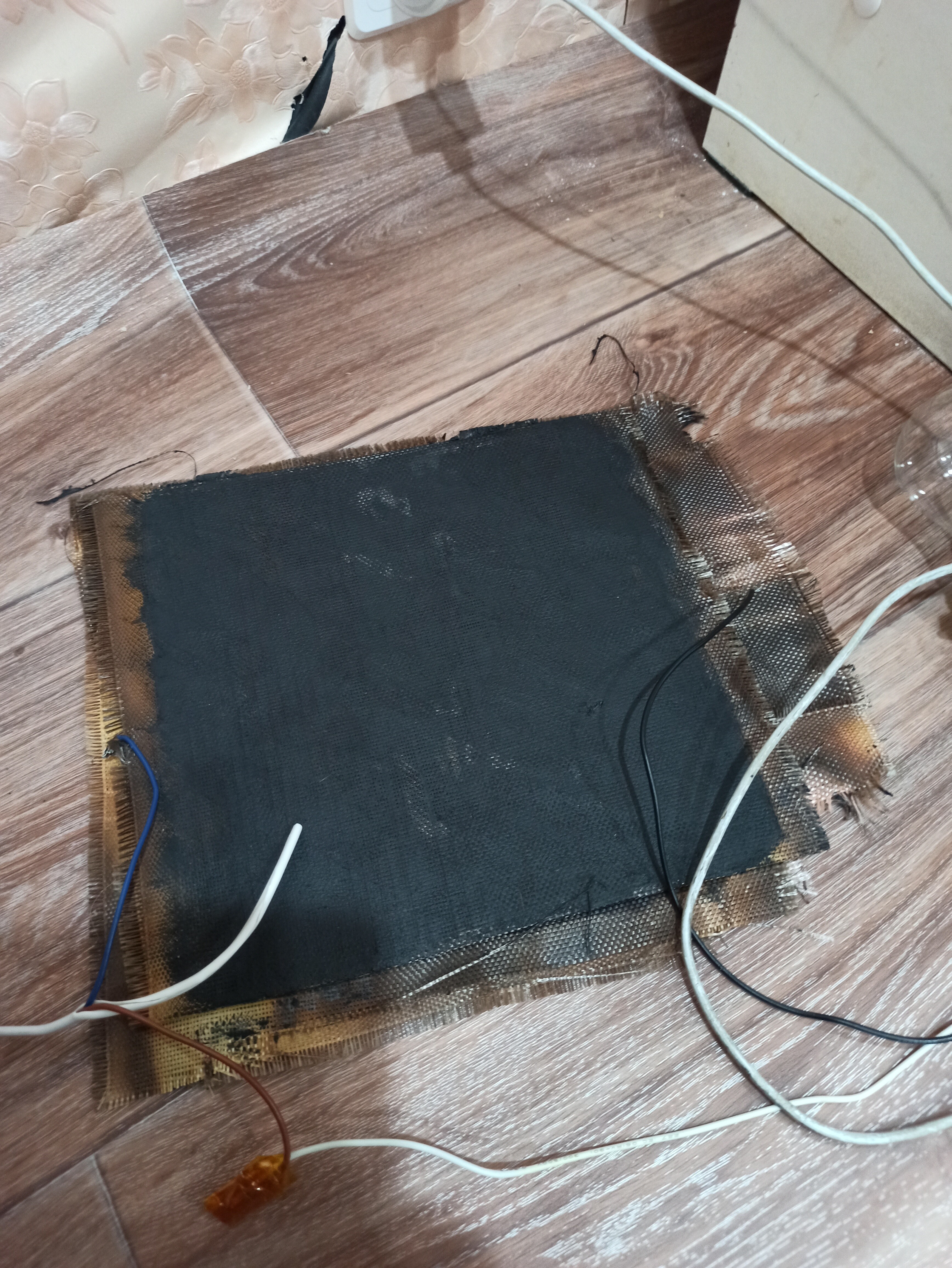

Не равномерный нагрев самодельного стола на 220 Вт.
Не равномерный нагрев самодельного стола на 220 Вт. Мощностью 350 Вт.
Нагреваеться 2/3 сильно, где-то на 70 градусов. А край где-то на 50 градусов. 20 градусов теряется.
Как переделать кровать, чтобы работало нормально?

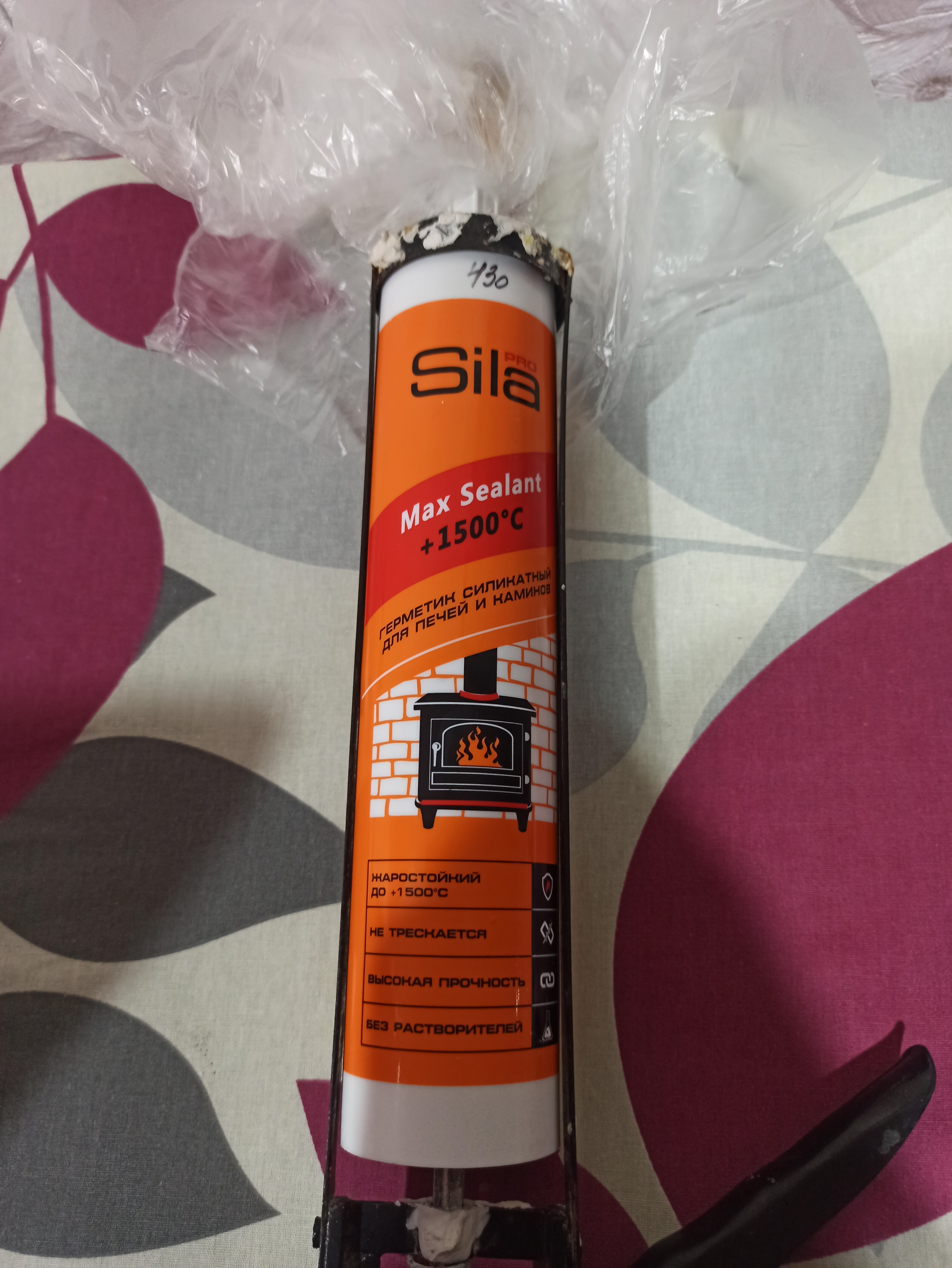

Второй раз переделываю, думал нихромовая проволока друг на друга залазит и замыкание производит. Переделал, всё так же. Всего использовал 10 метров нихромовой проволоки. Герметик. Для каминов до 1500 градусов. Материал тексталит от hot beda 3д принтера. Ткань жаростойкая. Разогрев за 30 секунд до 50 - 60 градусов. За 60 секунд уже прикоснуться невозможно .
По деньгам потратил. Нихром 12 метров 40 рублей. герметик 430 рублей. Ткань 1 метр 100 рублей. Реле 200. Итог 770 рублей
