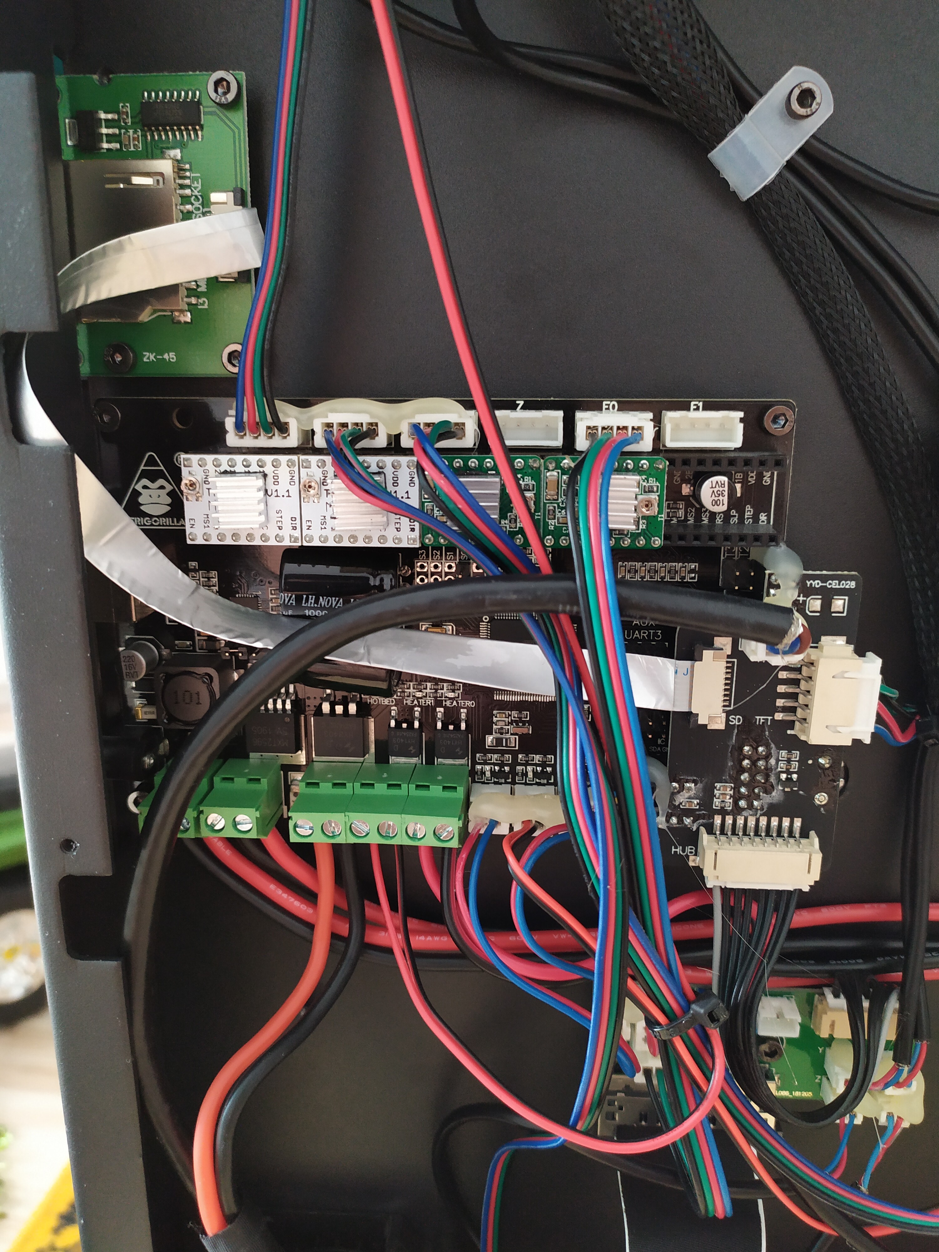

Не работает подача филамента max4 pro
Всем привет! Печатал деталь из абс, стол 100, голова 230. В какой-то момент после начала печати затрещал принтер. Подошел и увидел что по осям голова бегает, а подачи пластика нет. Остановил печать, вытащил нить филамента и при подачи нити мотор безбашно трещит и вращается во все стороны. При чем рукой колесо крутится без усилий во все стороны. Решил перебросить не задействованный драйвер на голову, не помогло. Прошил материнку, не помогло. Что это может быть еще? Сам мотор? Замерил сопротивление между 1й 2й и между 3й и 4й ногой, 2.5 Ом. Как еще диагностировать можно?
