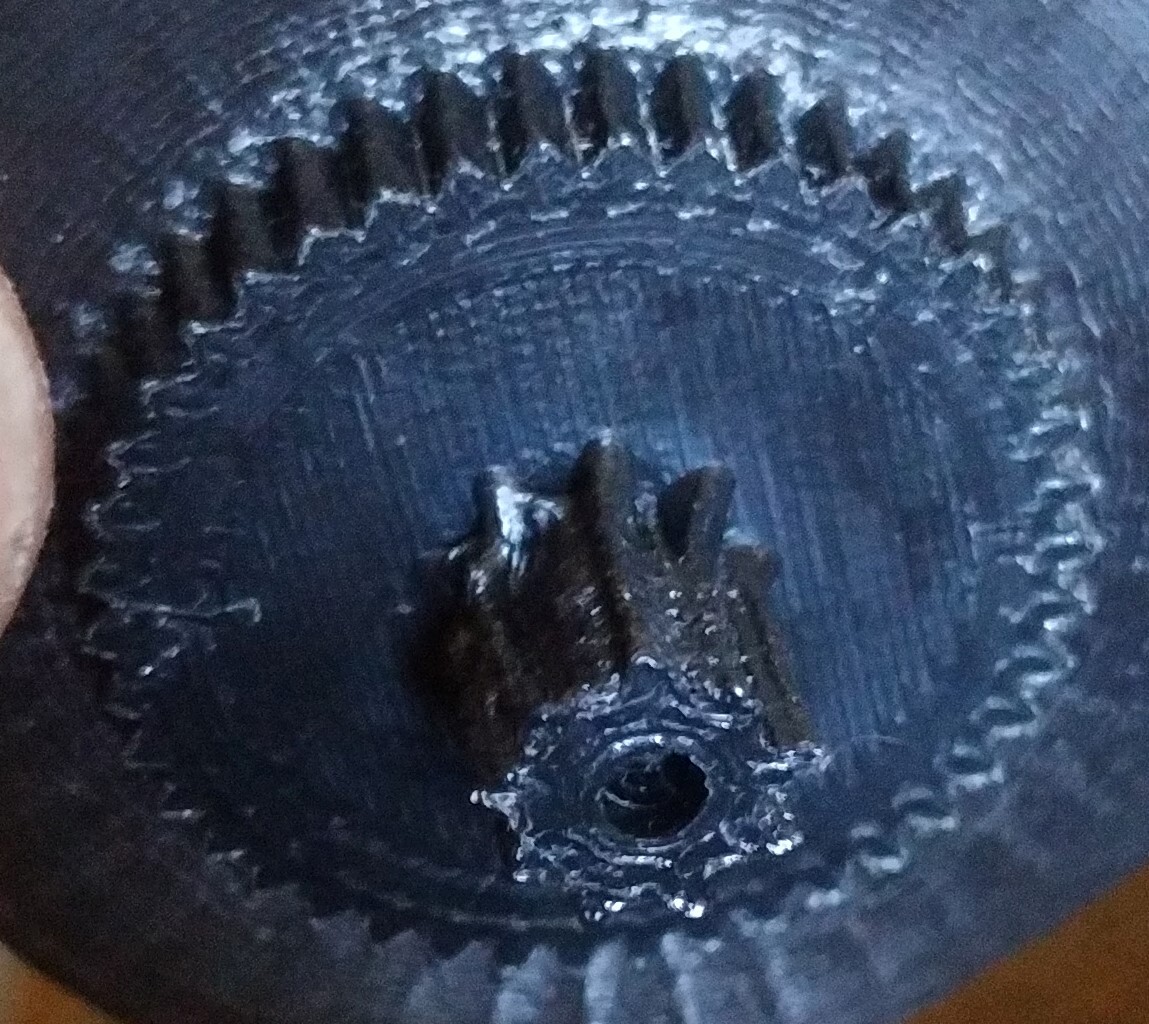

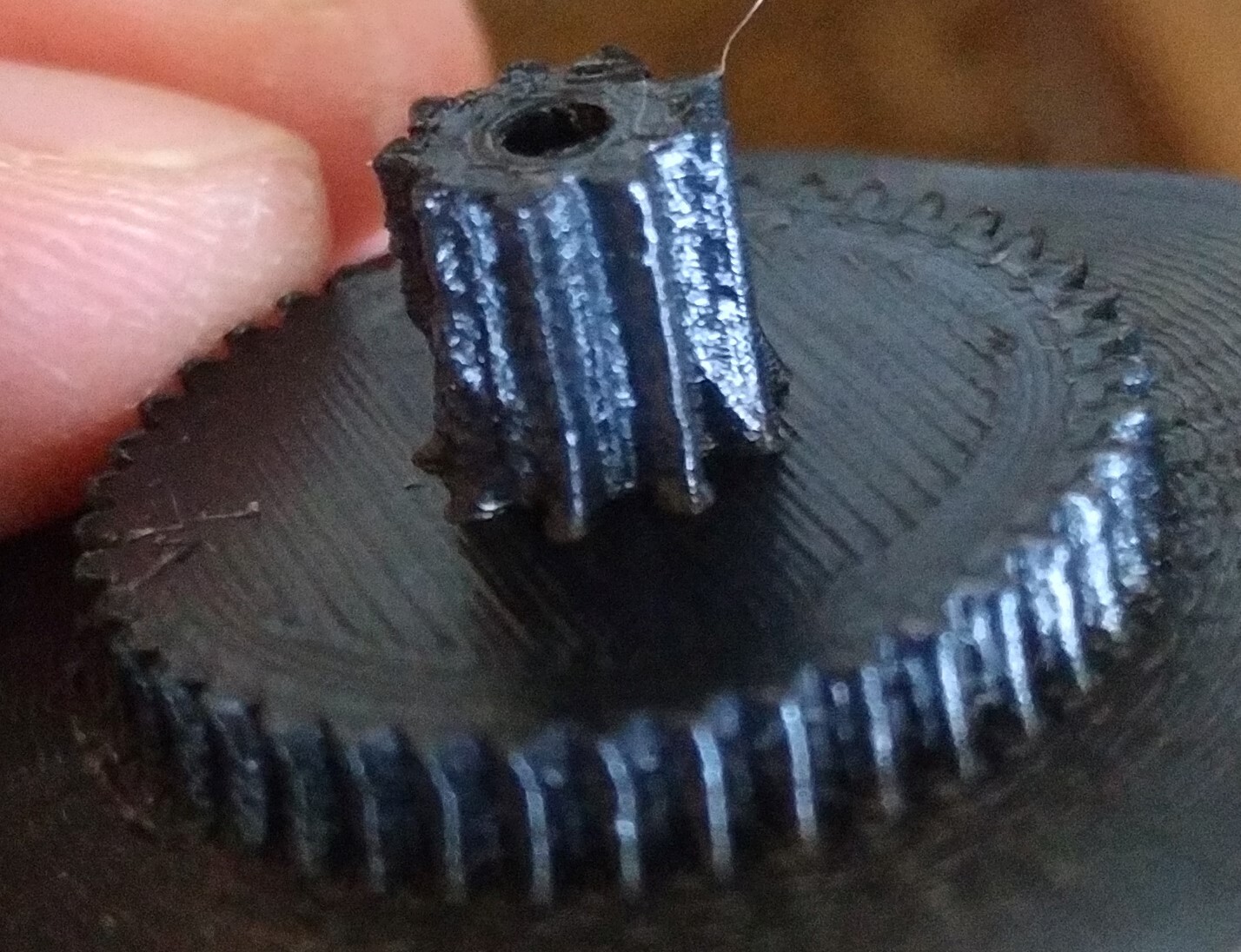

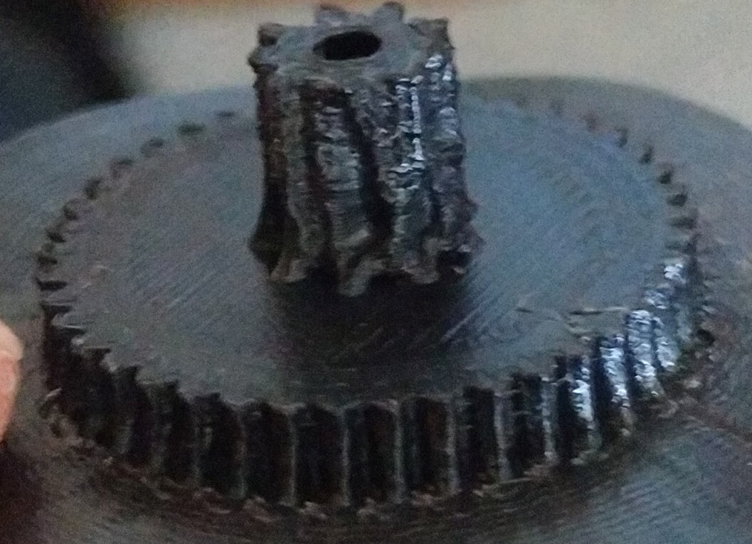

Не получается напечатать шестерню нейлоном, слои плавятся
Здравствуйте! Пытаюсь напечатать шестерню из нового для меня материала - Nylon (от FDPlast). Нижняя крупная часть шестерни напечаталась более-менее нормально, а верхняя поплыла. Использовал следующие настройки: температура сопла 250, стола 110, скорость печати 20, откат 5 со скоростью 45, обычная и максимальная скорости вентилятора 10%, обдув с 4-го слоя, минимальное время слоя 50. Печатал на Ender 3 в термокамере от Creality, предварительно прогрев её от стола в течение получаса. Пожалуйста, порекомендуйте настройки печати для Cura.
