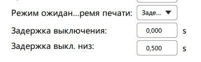

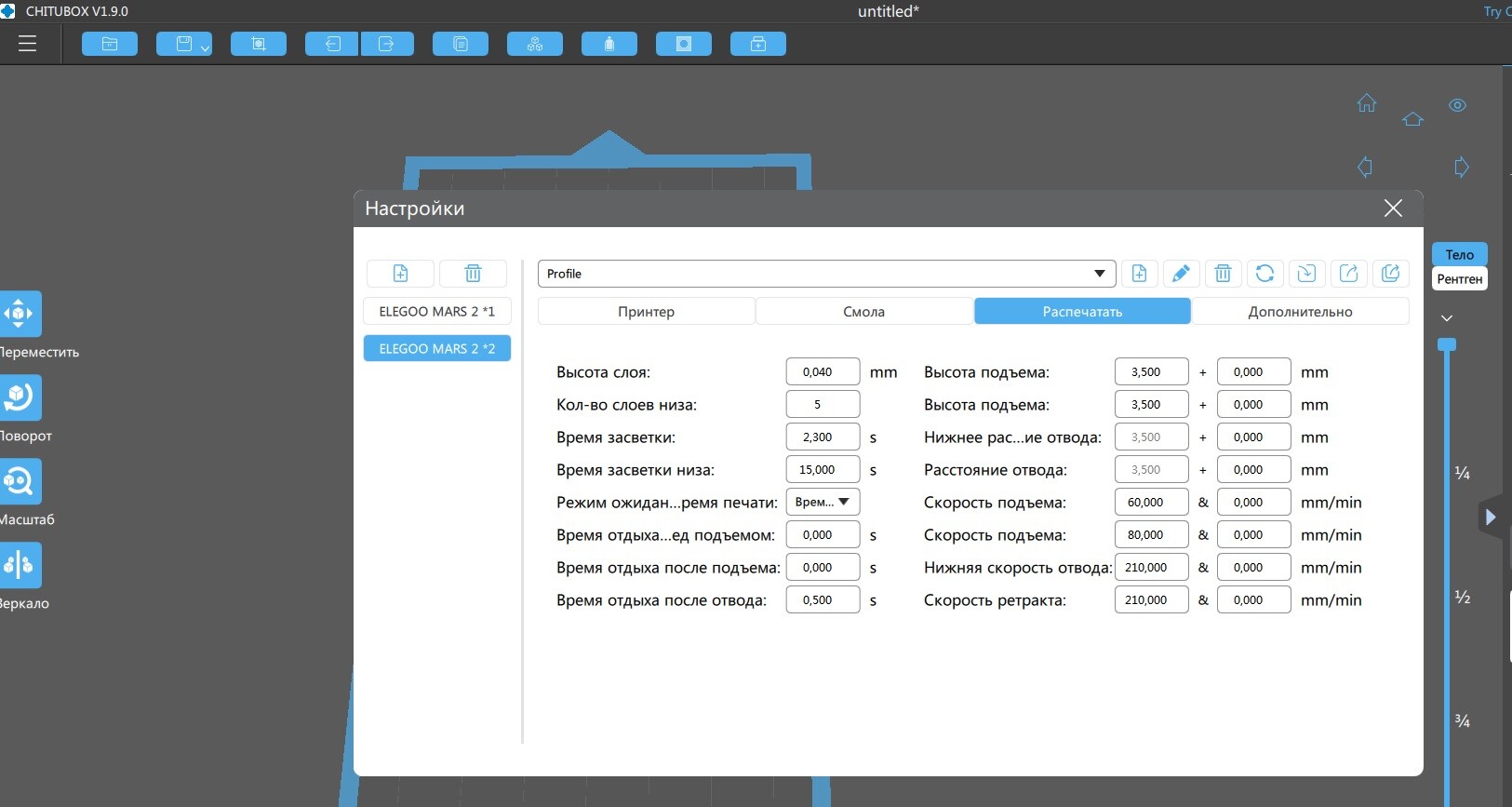

Приветствую всех. У меня уже почти год трудится принтер Марс Моно, нарезаю модели в Chitubox, как не меняю время задержки после засветки, у меня получается что принтер думает 7-8 секунд перед тем как начать поднимать стол. Самое интересное,что у меня получалось несколько раз каким то образом,сокращать это время до пары секунд, но как это получалось,я ума не приложу. Сейчас у меня Chitubox 1.9.0,(у 1.9.1 какой то конфликт с проводником Винды,2 раза ставил и 2 раза приходилось сносить), вот настройки печати. Может это что то с флэшкой,и принтер долго читает следующий слой?
