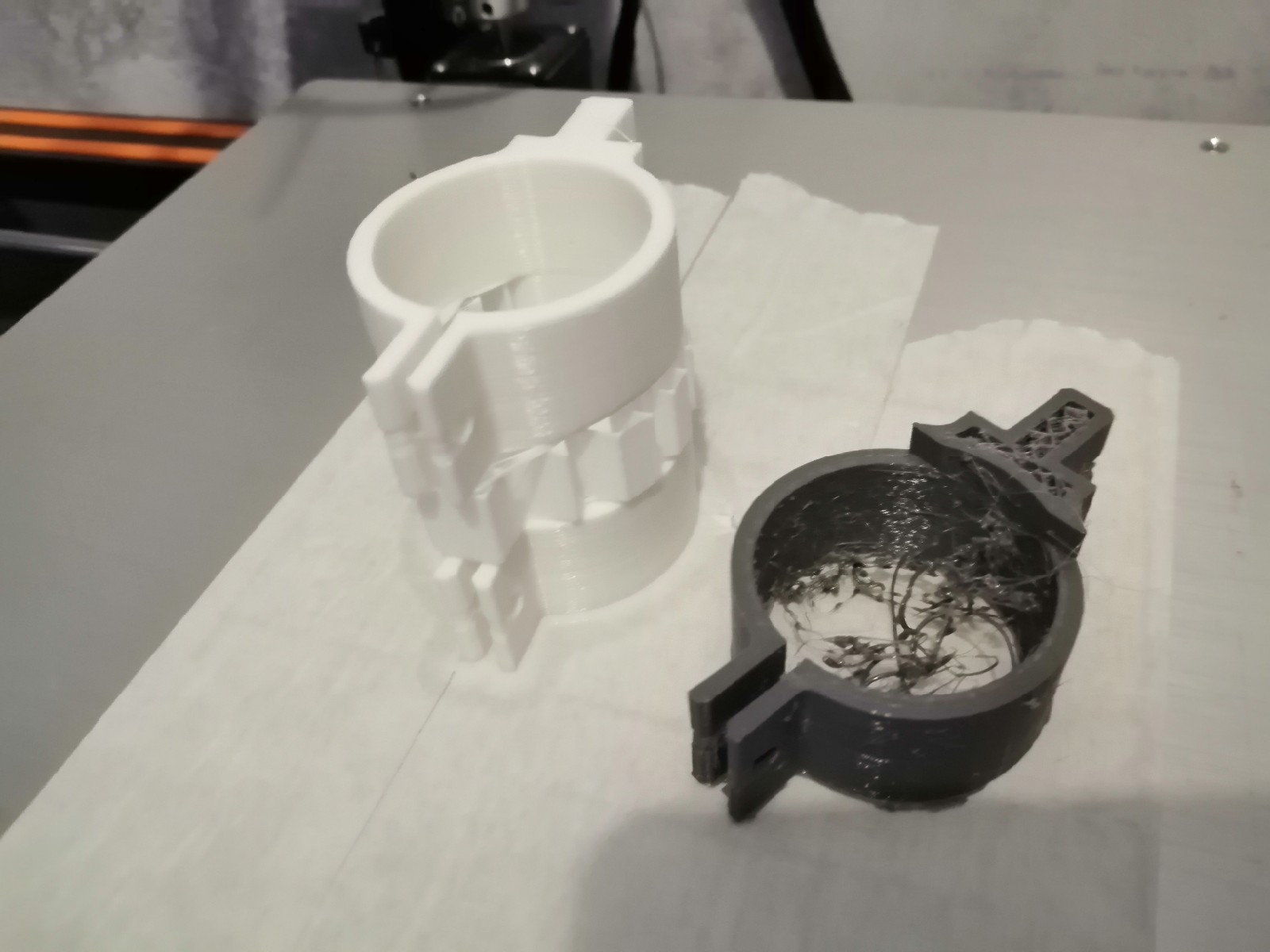

Здравствуйте! Подскажите, печатал PLA пластиком который был с принтером, все было ок. Купил бестфламент PETG за 1300 р/кг и какой то другой фирмы ( не помню название уже) за 600р/кг. Вот на картинке белый это PLA с Китая. А серый за 600р. Черный (бестфламент) печатает почти так же как серый.
В результате серый поддержку даже не напечатал, вся сползала за соплом в центр круга... пришлось остановить печать.

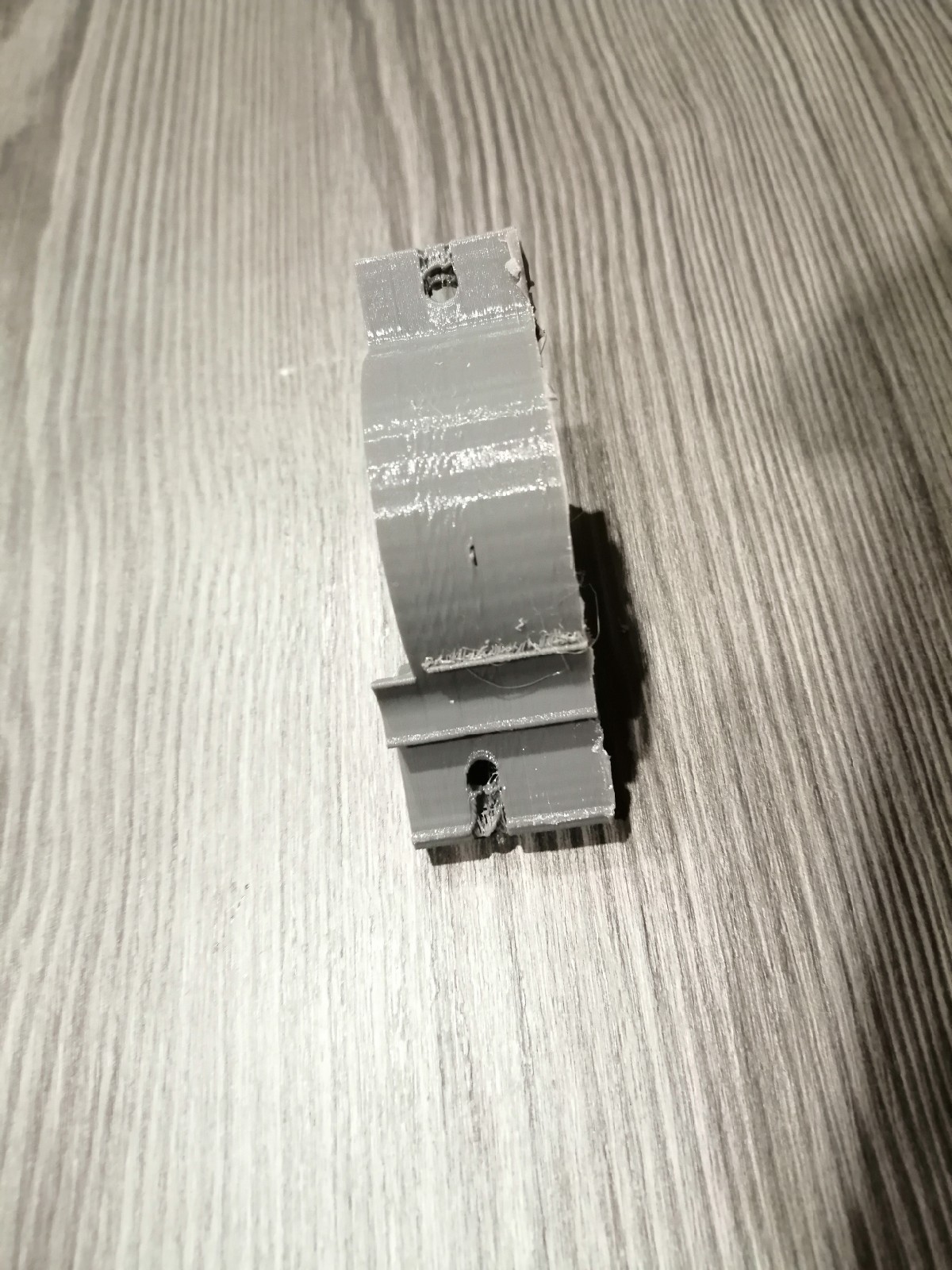

На второй картинке видно пропуски на против среднего отверстия. Сквозняка нет, температура помещения примерно 24 градуса. Когда он печатал рядом даже никто не ходил.

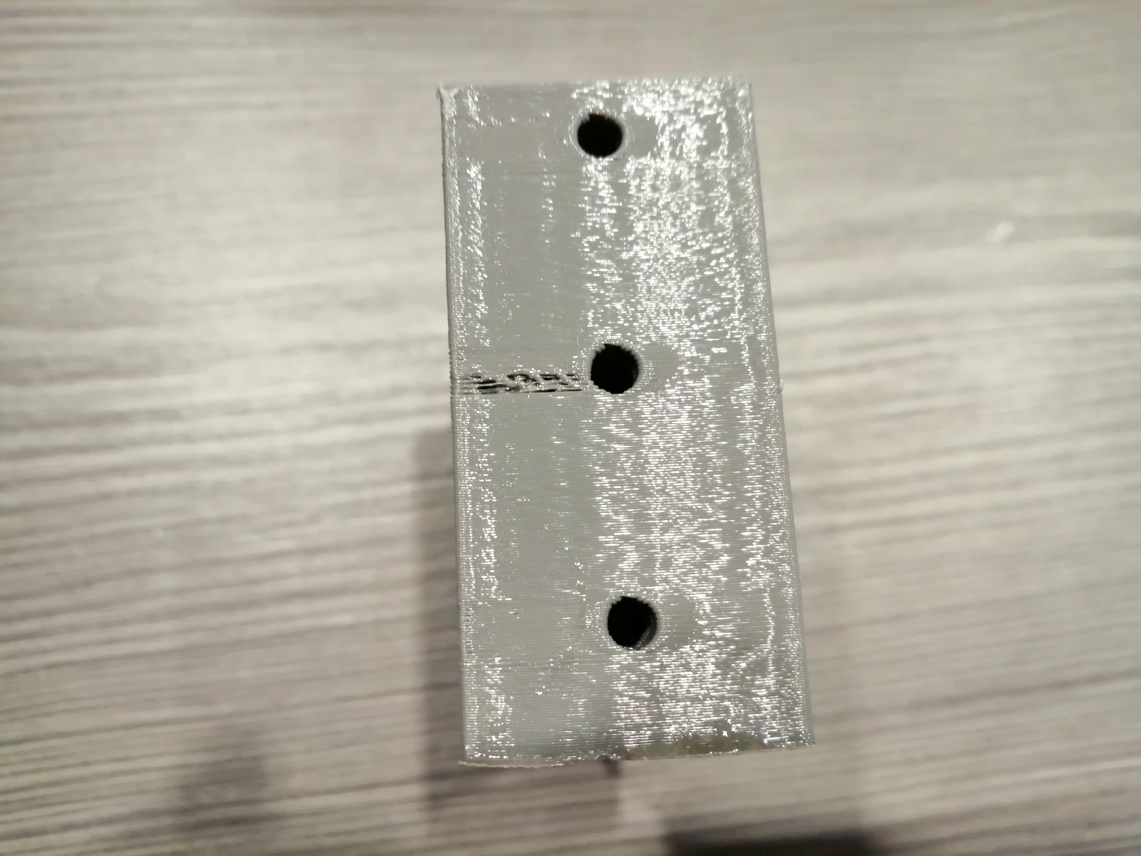

На PLA печатаю 210 сопло, 50 стол. Для PETG стол ставлю 70, а сопло пробовал от 215 до 245, обдув менял от 30 до 100%. Вот на картинке это 235. на 220 там где отверстия вообще плохо печатает тонкую сторону (На последней картинки верхнее отверстие на 235 нижнее на 220). Беда с пластиком? Или что еще?
Модели делаю в FreeCAD, перевожу в GCODE в Cura 14.07 которая была на флешке с принтером. Пробовал в Cura Ultimaker 4.4. Но PLA же печатает хорошо, значит дело не в софте а в настройках или пластике?Популярные вопросы
