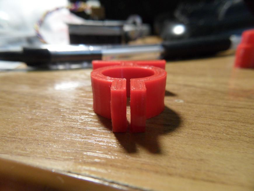

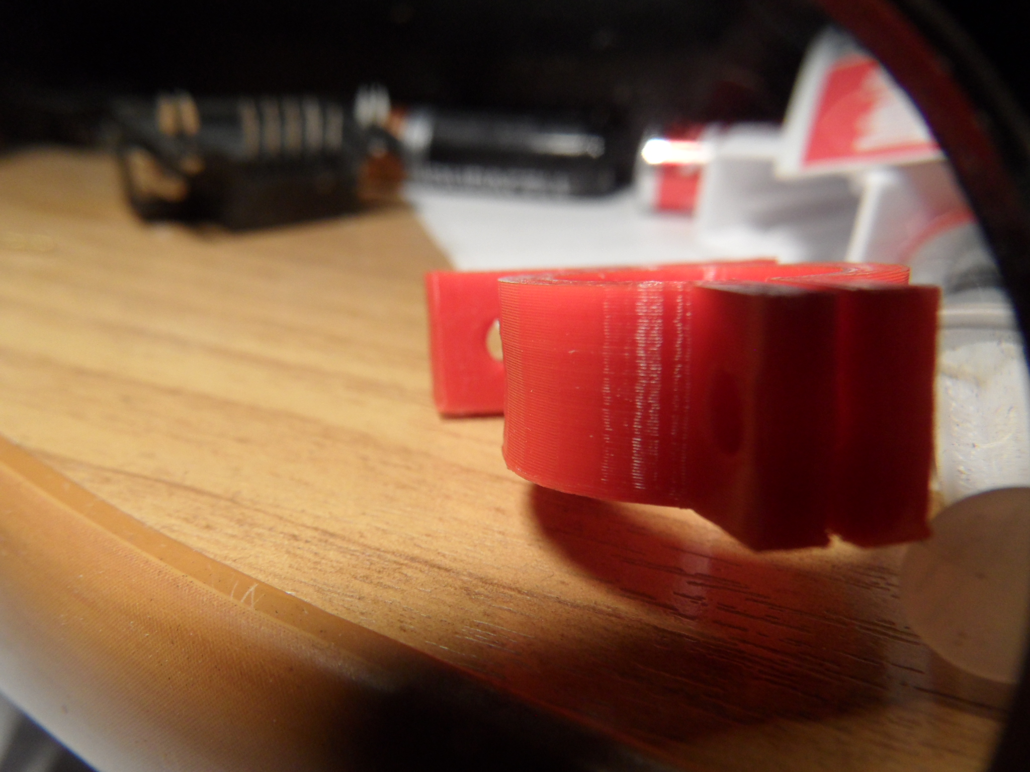

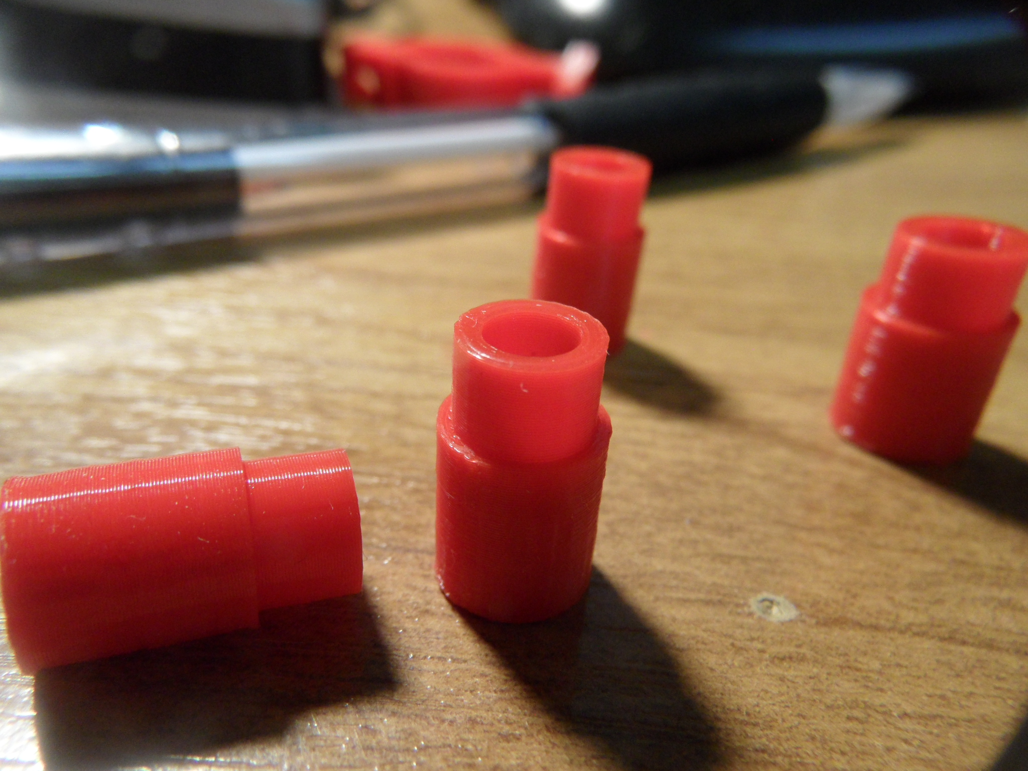

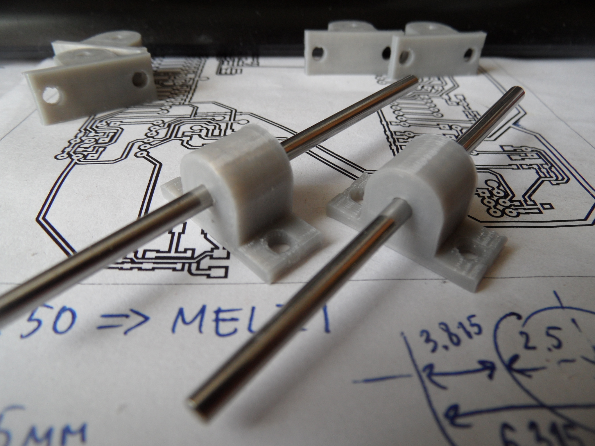

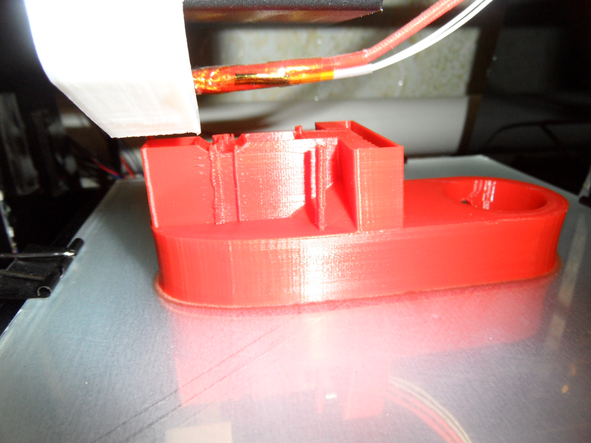

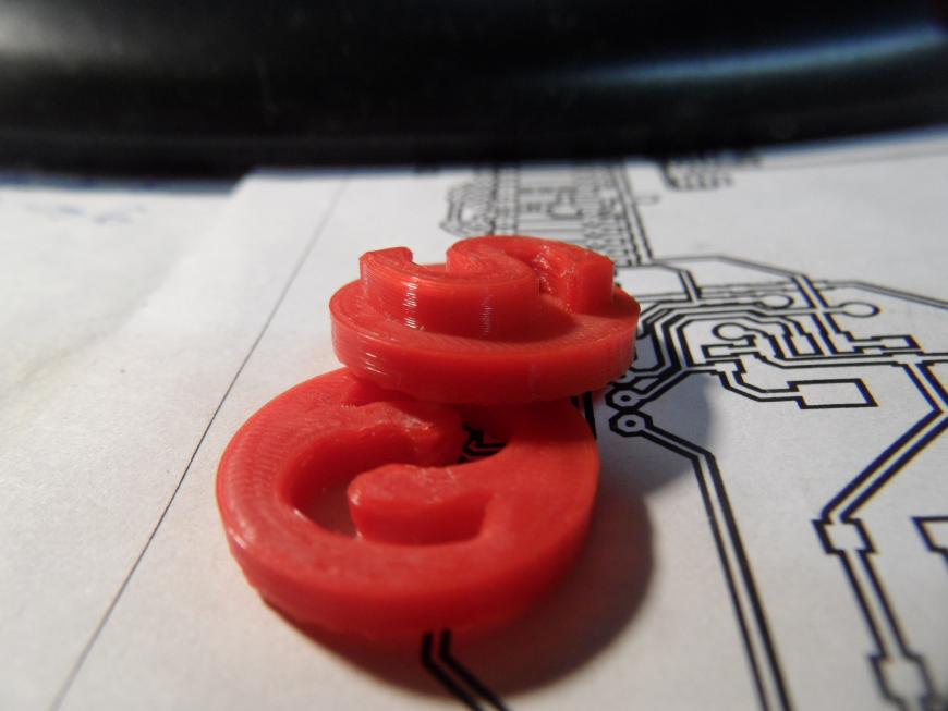

Нарушение геометрии детали
Здравствуйте. Не пойму причину проблемы. Возникает сужение детали в центре по вертикали. Т экструзии 160-180, стол в настройках 80 (родной алюминий + зеркало 4.6мм через КТП-8 по всей площади, какое достал), адгезия хорошая, БФ-2 50/50 со спиртом, 100% заполнение для мелких деталей. PLA FDplast, слой 0.15. Слайсер Slic3r. Печатаю с карты, принтер Hesine M505. Стол откалиброван хорошо, это точно. Сопло 0.3, скорости для разных условий от 15 мм/с до 45 мм/с. Обдув постоянный, с 3 слоя 50-60%.Такое возникает не на всех деталях. Серый пластик это подарочный китайский, уже почти закончился. Никакой информации о нем нет.
