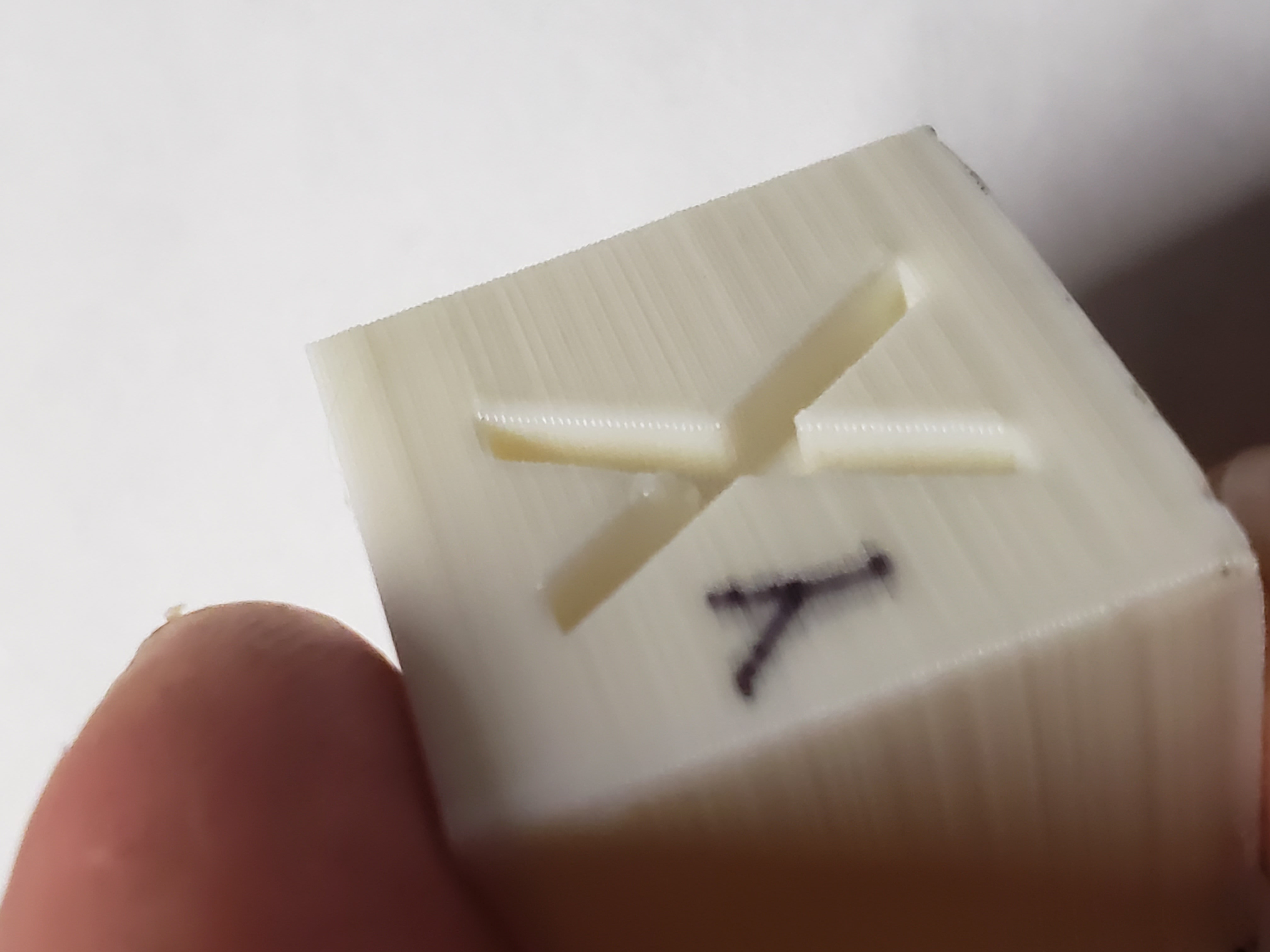

Довольно давно приобрёл себе принтер Anycubic i3 Mega. Устраивал почти полностью, сделал даже бокс для него.

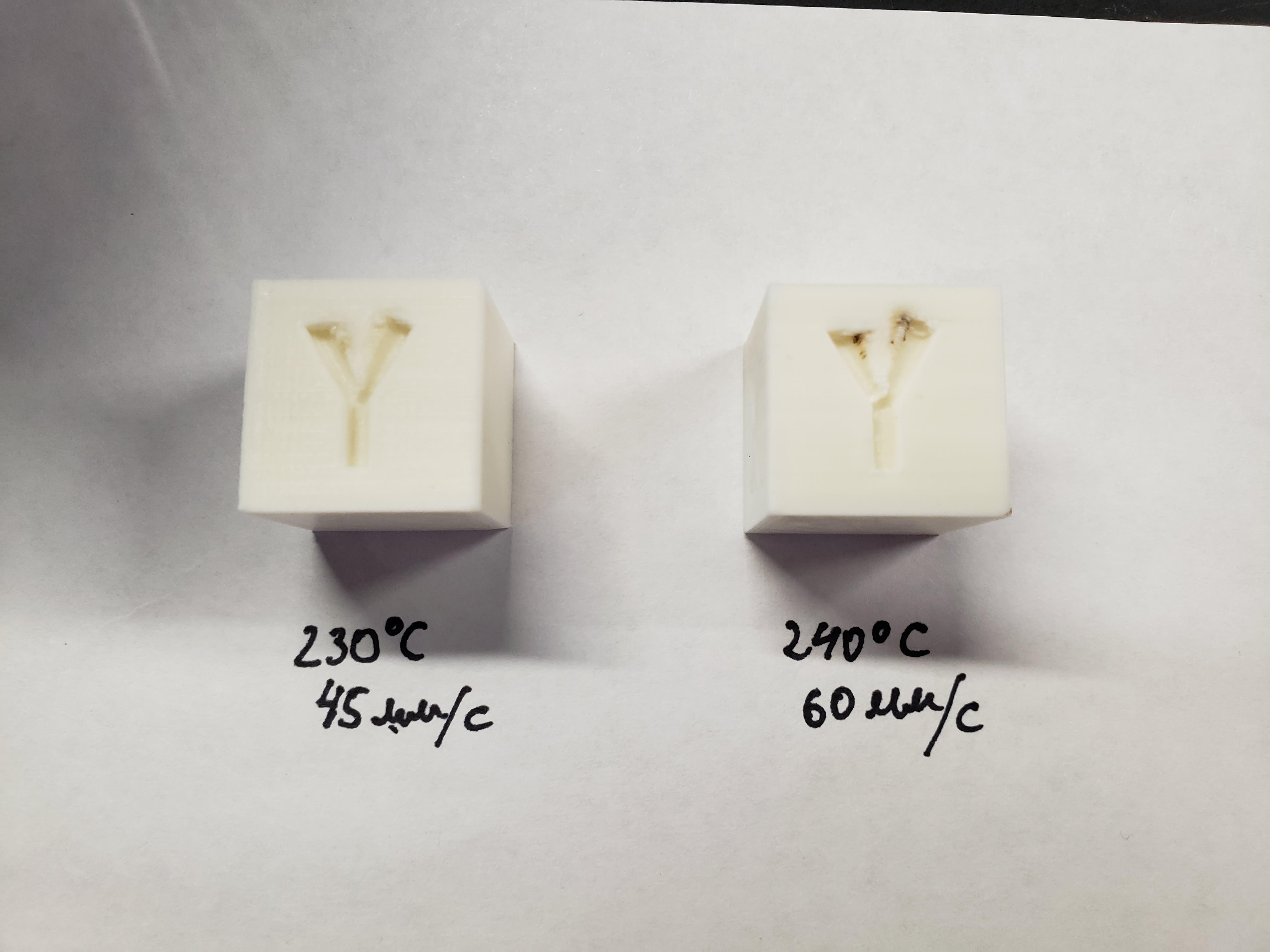

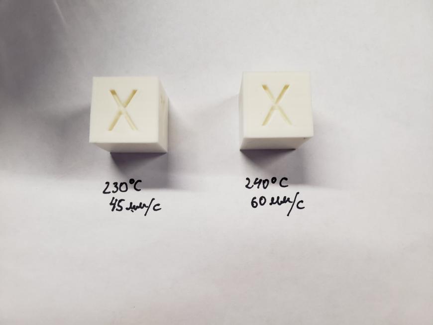

Но на днях, после замены и калибровки стола, решил, ради интереса, напечатать калибровочный кубик ABS. Буква "Y" горелая и кривая сверху, при том, что X идеально ровная.
Попытался уменьшить температуру и скорость (230 градусов, 45 мм/с). Результат не изменился.

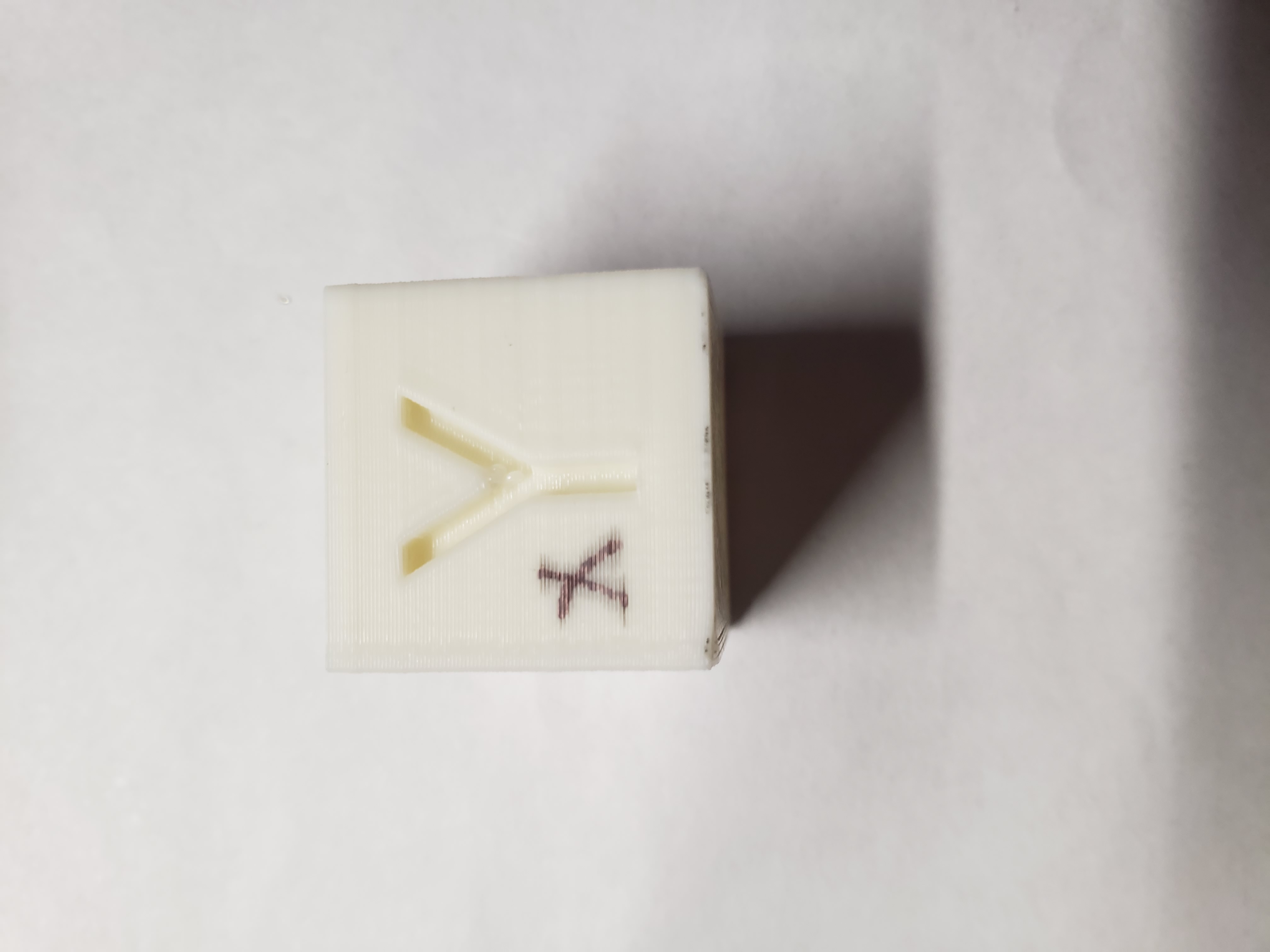

Дальше, ради интереса, решил перевернуть кубик так, чтобы X и Y поменялись местами, какого же было моё удивление, когда Y стал ровным, а X немножко начал "плыть". Выходит, что проблема, именно по Y.
Снял стол, подтянул болты у подшипников, подтянул ремень, смазал оси, проверил шаговик. Результат тот же, наплывы по Y. При этом, проблема проявляется не только на калибровочном кубе, но и на других небольших деталях, проблема возникает с любым пластиком.
Вот так бывает, исправляешь слоновью ногу, как вдруг другую проблему обнаруживаешь ((((
Подскажите, с чем может быть проблема, вдруг кто сталкивался )
