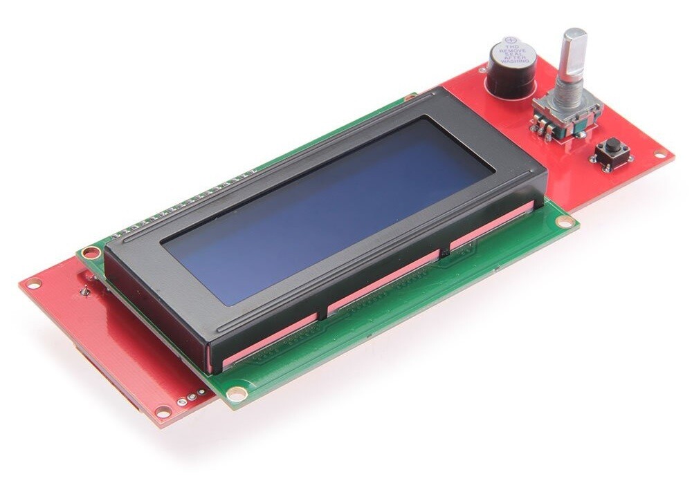

Всем добрый день! Вопрос такой, подключаю энкодер отдельно от экрана RepRap Smart Controller, напомню выглядит он так:
хочу подключить энкодер отдельно на коннектор EXP-2 а экран подключать только по EXP-1, готов пожертвовать SD картой ради этого, есть причины на это... так вот, судя по распиновке в прошивки:

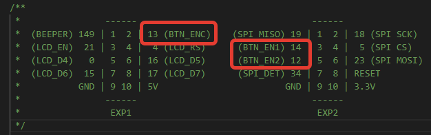

пин на нажатие кнопки находится на 2 пине коннектора EXP-1 , а переключение энкодера на двух пинах 3 и 5 коннектора EXP -2. пин нажатия я поменял местами с пином 2 выхода EXP-2, и он нормально там работает, а вот переключение на указанных пинах не работают . Очень странно получается, кто сталкивался подскажите куда копать?
