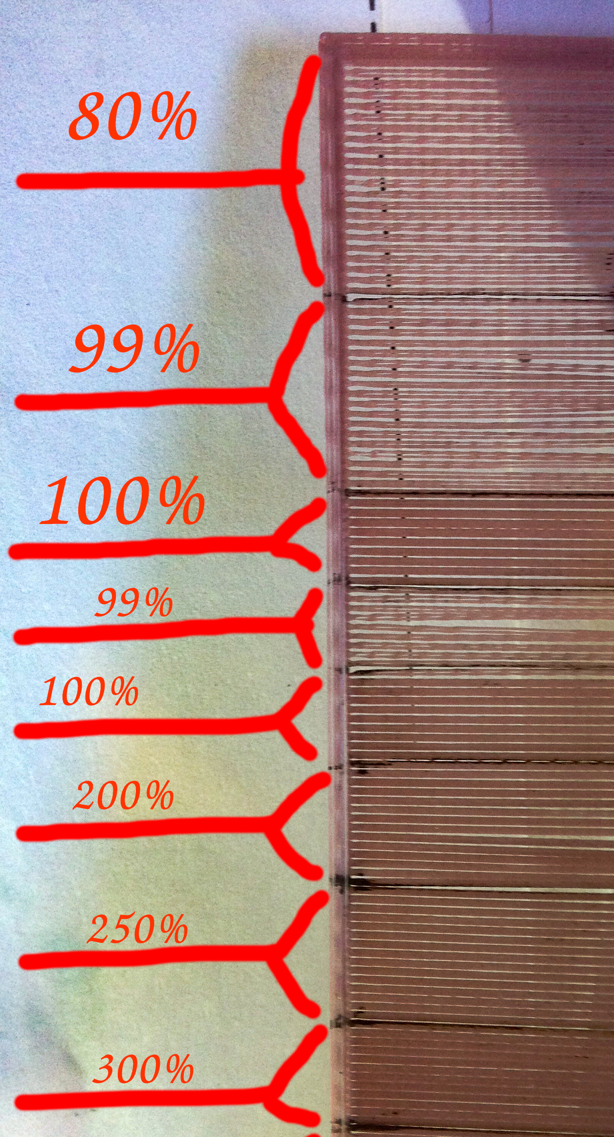

Снова всех приветствую и снова тот же самый вопрос к владельцам Lerdge.
У меня LerdgeX. Прошивка любая. Включен автоуровень.
Если в процессе печати изменить поток с 100% на 99% и менее, экструзия практически останавливается.
от 80 до 99% разницы не видно
от 100 до 300% разница практически незаметна
99-100% большая разница.
Писал производителю, такой косяк он признает но исправлять не собирается, якобы ооооооочень сложно все посчитать. Есть у кого схожая беда? или я один такой?
Р.с. sbase на том же принтере с потоком работает корректно.
