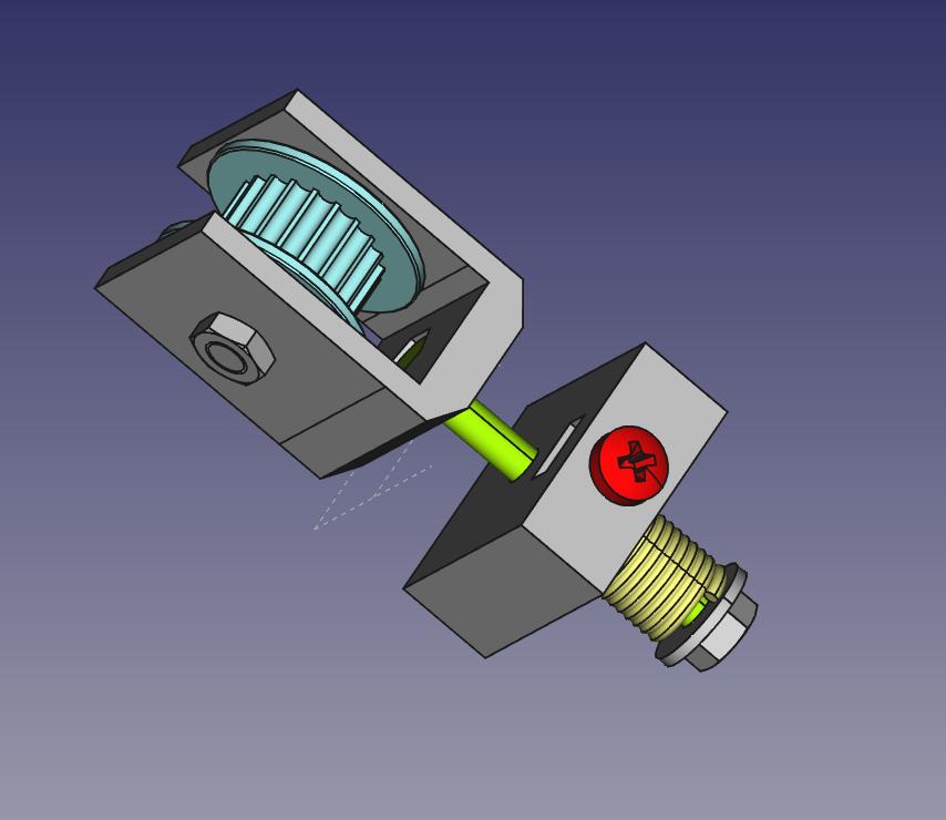

Кто-нибудь реализовывал полуавтоматический натяжитель ремней XY на CoreXY?
концепцию по-быстрому нарисовал во Фрикаде. ослабляется красный винт и пружина натягивает ремень, красный винт затягивается и фиксирует натяжение.
винт расположен сбоку. idler скорее всего придется фиксировать винтом без гайки, надо же 2 натяжителя расположить на небольшом расстоянии друг от друга
достал разбег натяжения ремней, вроде взял 2 куска одинаковой длинны с точностью до зуба из одного мотка, закрепил одинаково, через недельку печати натяжение абсолютно разное... проверяешь длинну, отличается. широкие ремни использовать неудобно в моей схеме
фиксатор нужен для того, чтобы при больших рывках не возникала раскачка, как у машины без аммортизаторов на кочках.
с надеждой: а может кто-нибудь видел вообще автоматический? но так же, с фиксацией. например, зубчатая рейка и сухарь, дающий перемещаться только в одну сторону.
