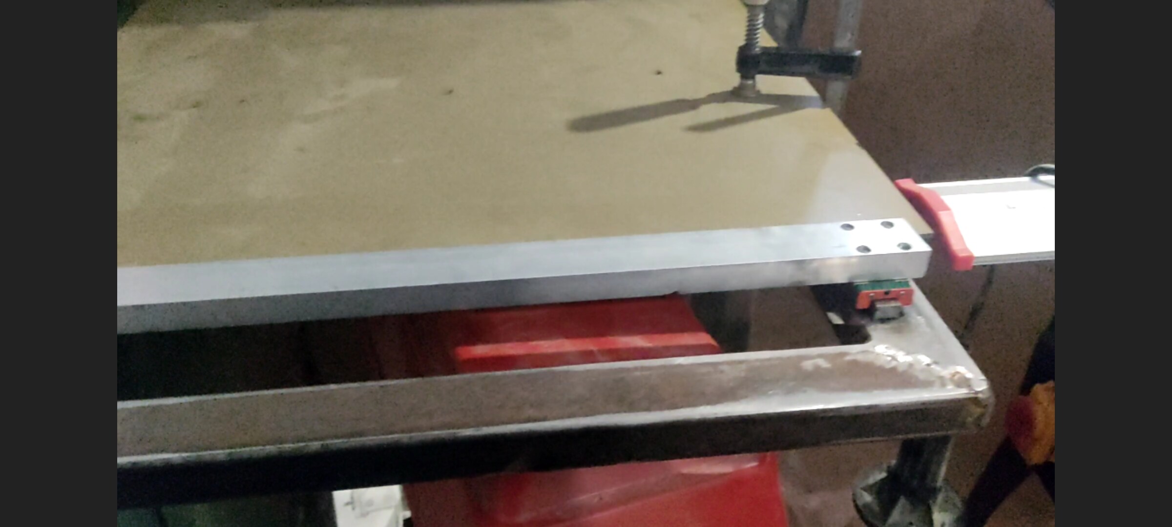

Добрый день. На данный момент нахожусь на этапе сборки портала xy принтера с кинематикой core xy.
Вот что имеем:
алюминиевый профиль здесь - опора для mgn12h оси x. Длинна 40см.
Направляющую планирую разместить сверху, к ней надо закрепить хотэнд и вентиляторы. Видел что в основном эти кронштейны из пластика сделаны, но печатать мне его пока не на чем, поэтому думаю сделать промежуточный вариант (который может и окончательным останется) из металла. Нашел пару уголков из алюминия (старые карнизы на таких вешают), по размеру прям идеально подходят, лёгкие , но с геометрией - беда. На сколько существенна перпендикулярность хотэнда к столу ?
И ещё: от плоскости каретки направляющей до нижней плоскости портала (стол , возможно, не будет подниматься выше этого уровня) около 7 см. По идее , если кронштейн будет достаточно жёстким , а сама голова не очень тяжёлая - все должно быть ок, но как на практике - хз, может быть болтанка какая нибудь появится.
Что касаемо портала - сварен из трубы 25*40. Труба не очень прямая , но решил попробовать вариант выравнивания по плоскости направляющих оси y при помощи герметика и зеркала. Для этого под направляшками промазал герметиком, наживил их болтами не затягивая и сверху прижал зеркалом. Как застынет - притяну болтами без фанатизма. По идее должно получиться - кривизна металла не очень большая и на такой толщине слоя герметик не должен играть. Если не получится - придется более твердые варианты пробовать)
