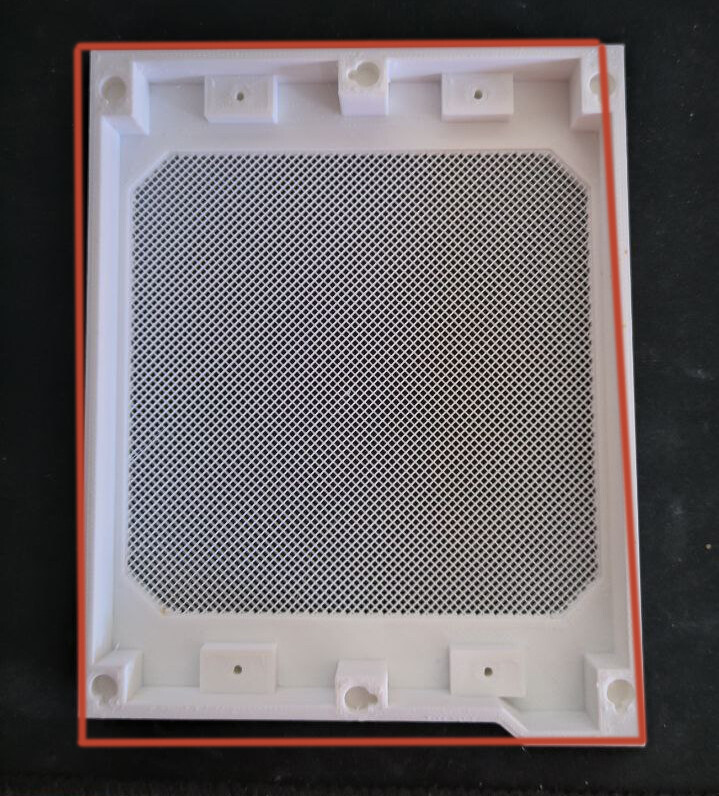

Кривая печать - сложный случай
Принтер Tronxy X5SA 330x330Проблема - Печать по X'Y'Z выходит точно - но сама деталь имеет смещение по диагонали. Если к примеру представить квадрат и назвать его линии 1,2,3,4 то линии 1 и 2 будут не перпендикулярны в то же время 1 и 3 параллельны (приложу картинку последней детали)Что я проверил: 1. Натяжение ремней 2. Геометрию принтера 3. Стол и кровать - расхождения в районе 0.15-0.354. Параллельность перемещающейся головы к геометрии принтера5. Скорость принтера так же низкая 40мм/сМысли что ещё проверить закончились, данная проблема уже по видимому давно - но я на неё не обращал внимания по той простой причине что печатал все детали по случайности в одном направлении и соответственно все детали совпадали друг с другом и не всегда было понятно что оно по итогу кривое))) Приведённая деталь на картинке печаталась перевернутой в отношении ответной детали к которой она должна крепиться, то есть у них изгиб в разные стороны, и это сразу стало заметно ) Пластик Pet-G
