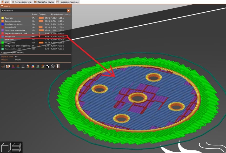

Всех приветствую! И в очередной раз прошу совета опытных коллег. Словил закономерный, одинаково повторяемый каждый раз глюк при печати через Prusa Slicer одной и той же детали: падает температура хотэнда и принтер уходит в ошибку. Теперь подробнее. Дано:
- "Ошибочная" деталь одна и та же. С другими всё Ок.
- Печать PETG'ом, экструдер 240, стол 50.
Падение температуры хотенда начинается СТРОГО в один и тот же момент - когда на очередном слое принтер начинает выводить слой МОСТОВ. Скрин привожу ниже.
Именно с этого момента обдув включается на 100% (в обычном режиме работает на 37%) и в это же время температура экструдера начинает медленно, но планомерно падать по одному градусу в несколько секунд. Соответственно, примерно через минуту она опускается до 220 (или около того) и принтер уходит в "Thermal Runaway".
ВАЖНО! Повторю, что другие детали при том же температурном режиме, но без мостов, печатаются абсолютно штатно и без глюков. Специально проверял. Датчик и нагреватель обслужены, ничего не замыкает, всё отлично работает и не глючит с другими деталями.
Мои версии следующие:
- Не хватает мощности БП на 240 градусов параллельно со 100%-м обдувом. Верится слабо.
- Глюк слайсера/нарезки. В пользу этого говорит и предупреждение "Floating bridge anchors". Однако встроенная Netfabb-исправлялка после нажатия "починить" сообщает, что проблем больше нет. Но глюк с печатью остаётся.
Может у кого было похожее? Какие у вас мысли? И можно ли отключить мосты в Prusa Slicer - в настройках именно отключения не нашёл, может не по тем словам искал. Или что с ними надо сделать. :) Принтер Ender 3 Pro в стоке. Всем заранее спасибо!
