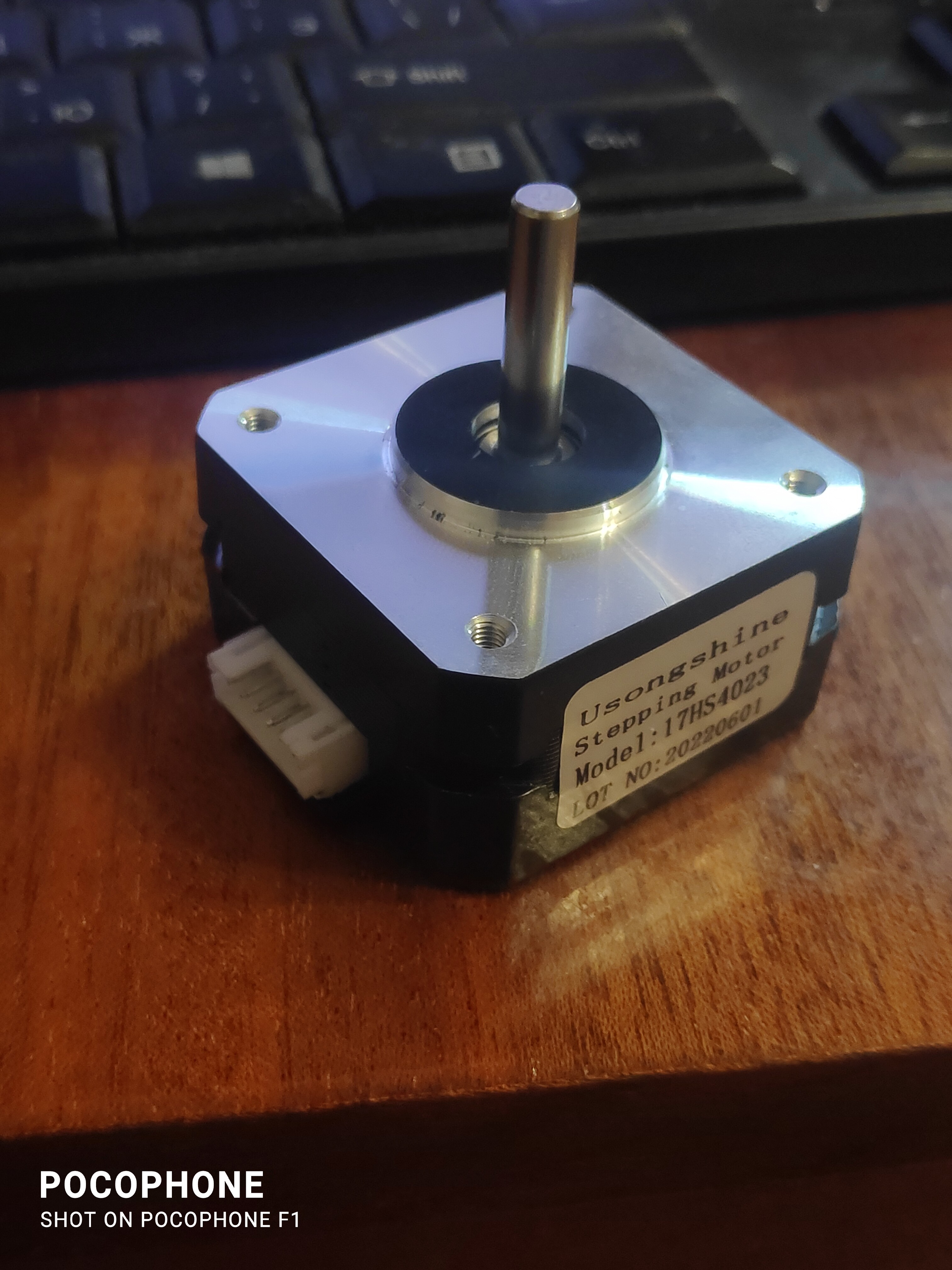

На flying bear ghost 5 при установке краба меняют движок на блинчик, меняя центральные провода в коннекторе местами и уменьшая ток на драйвере.
У меня же такой малыш, на таком надо? Да и что будет, если таки перепутать? Ну и, конечно, ток обязательно менять? Так не хочется переворачивать принтер..
