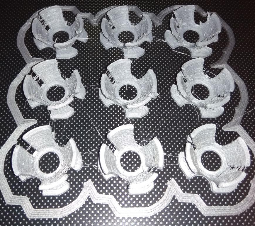

Печатаю HIPS FDпласт. Поиск выдал только заметку о плевках и пропусках из-за воздушной пробки при избыточном ретракте, однако у меня пропусков нет, но есть Наплывы и сопли с определенной стороны модели.
Началось с печати держателей отражателя для LED сборок.

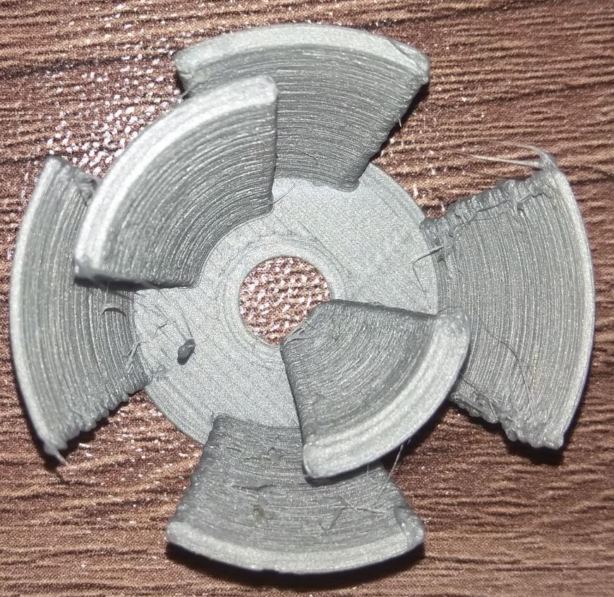

Внутренняя грань конуса, куда клеится отражатель, вся покрыта соплями. А это влияет на положение отражателя и на фокусировку луча, что очень критично. Сегодня слегка покрутил настройки и попечатал тестовую деталь. Получилось чище, но только с одной стороны. Соплеобразование явно наблюдается с совершенно определенной стороны.

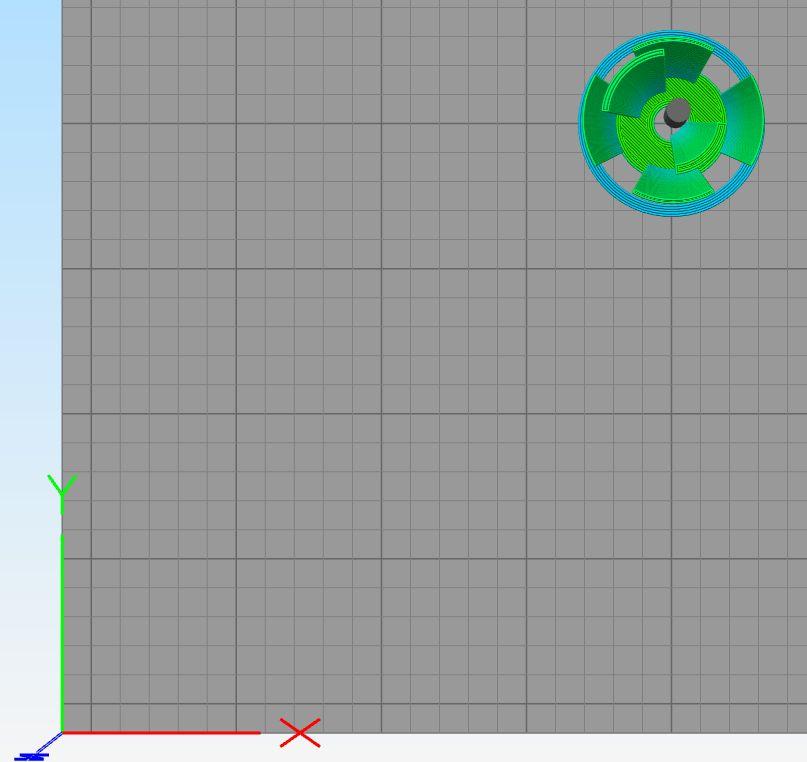

а вот так деталь расположена на столе
Из чего видно, что основное соплеобразование идет снизу, ну и по кромкам лепестков нижнего и правого бокового тоже. В чем может быть причина?
Экструзия: множитель 0,93, ширина 0,4 (до этого было 0,95 и авто (0,48), соплей было сильно больше). Ретракт был 1 мм (было много соплей), теперь 3 мм, скорость 20 мм/сек. Слой 0,1 сопло 0,4. Температура 105/255. Охлаждение 50% (печатаю в закрытом кожухе). Скорость печати при сильных соплях была 25-30, холостые 50. Тестовая печаталась на 20 и холостых 30.
Прошу помощи
