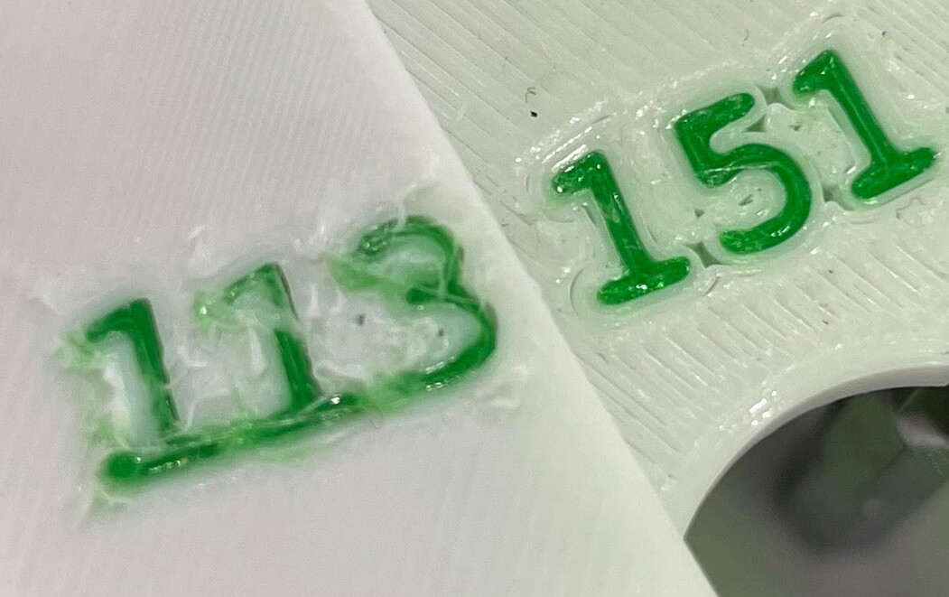

Печатал детальки с подписями двумя цветами пластика REC Relax (PETG). поначалу всё было отлично, цифры читаемые стабильность высокая(На картинке справа). Но спустя месяцев восемь, когда пришлось повторить эксперимент, на выходе получил какую то кашу (слева)
Что я делал:
Менял температуру выше-ниже
Пробовал разные расстояния и скорости ретракта
Сушил оба пластика
Менял скорость печати, Z-gap, ширину экструзии, коэффициент подачи, всегда результат ± такой или хуже.
В чём может быть проблема?
По фото есть ощущение, что пластика выдавливается больше чем нужно, много материала остаётся на сопле, налипает каплями, приклеивает сопла к клапанам. Но пруток 0.77-0.79 и уменьшение коэффициента подачи до 0.75, ни к чему не приводит
