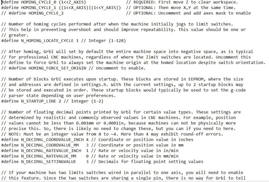

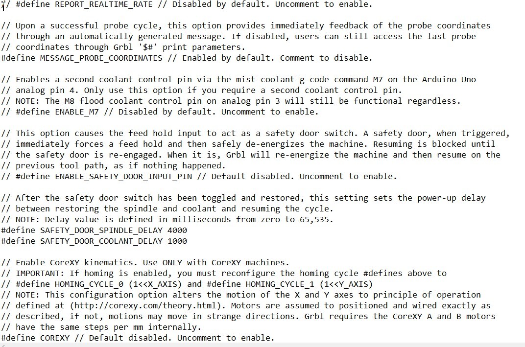

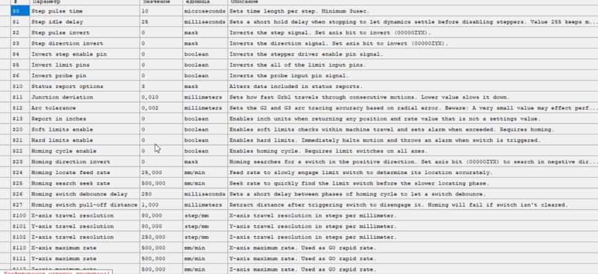

GRBL на COREXY шаговые двигатели не вращаются.
Прошу мне помочь с настройкой GRBL для лазерного гравёра.
Собрал станок и не получается настроить двигатели для перемещения. Залил прошивку GRBL 0.9 с изменённым файлом config.h изменил там вид кинематики на corexy ибо у меня такой станок, больше не чего не менял.
#define COREXY // Default disabled. Uncomment to enable.
В программе LaserGRBL в разделе конфигурация grbl изменил шаги на мм. 80 для X и Y. При попытке проверить движение оба двигателя дёргаются, перемещения нет, работу моторов заснял на видео.
Как правильно настроить прошивку или программу?
