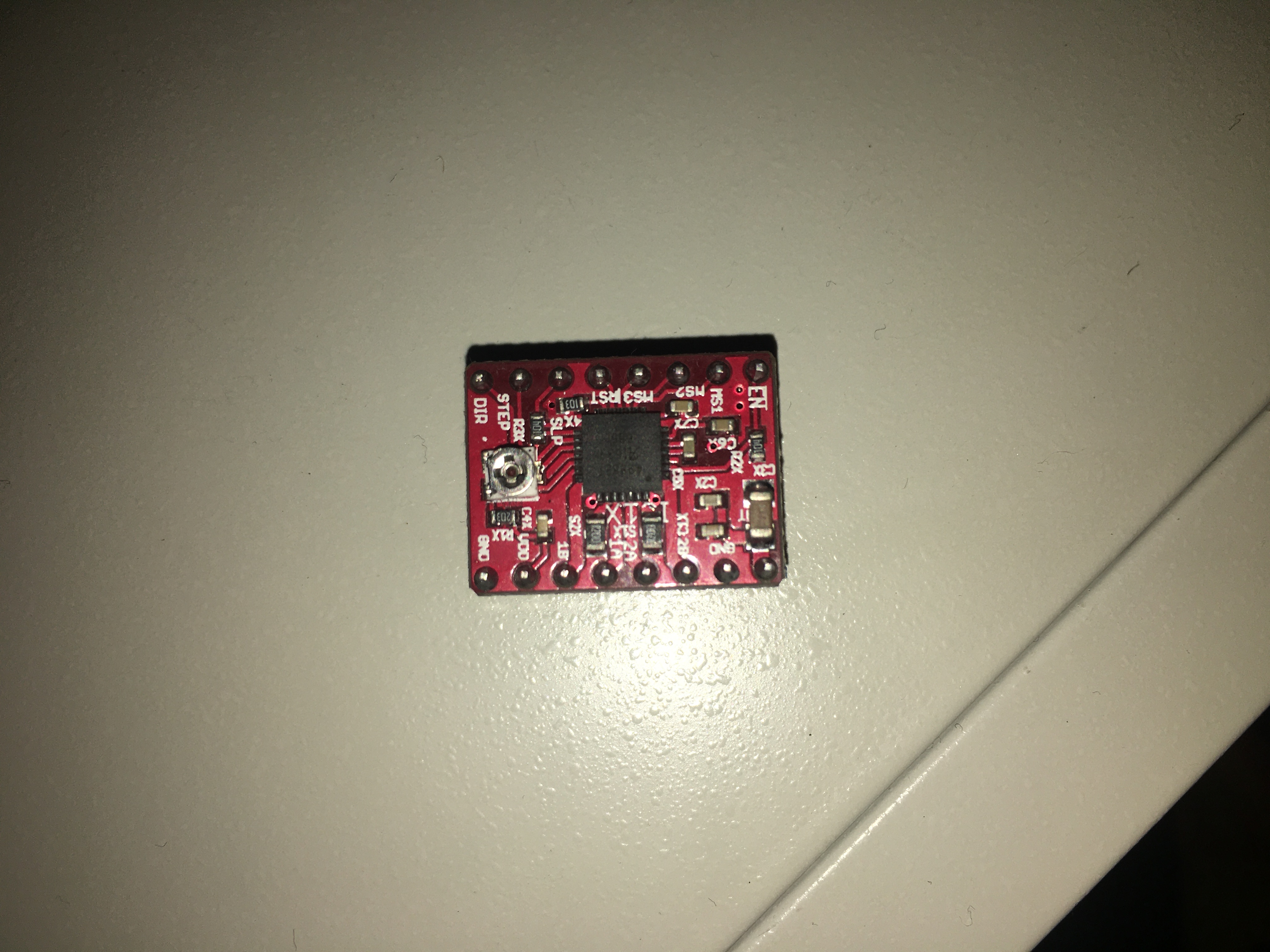

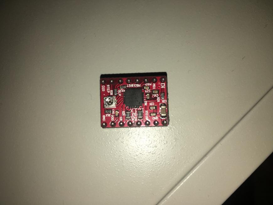

Есть принтер который глючит, когда запускаю печать он уходить по осям Z туда сюда.
Решил проверить настройку драйверов. Резисторы стоят R200.
Моторы стоят 42SHD0217 на 1.5 А
по формуле рассчитал 1.5*8*0.2=2.4
2.4*0.7=1.68 получается
конда начинаю настраивать на нужное напряжение при достижении 1.12V напряжение падает. Может ли проблема быть в драйверах ? Не правильно подобраны к двигателям и можно ли перепаять эти резисторы на номинал R100?
Помогите пожалуйста
