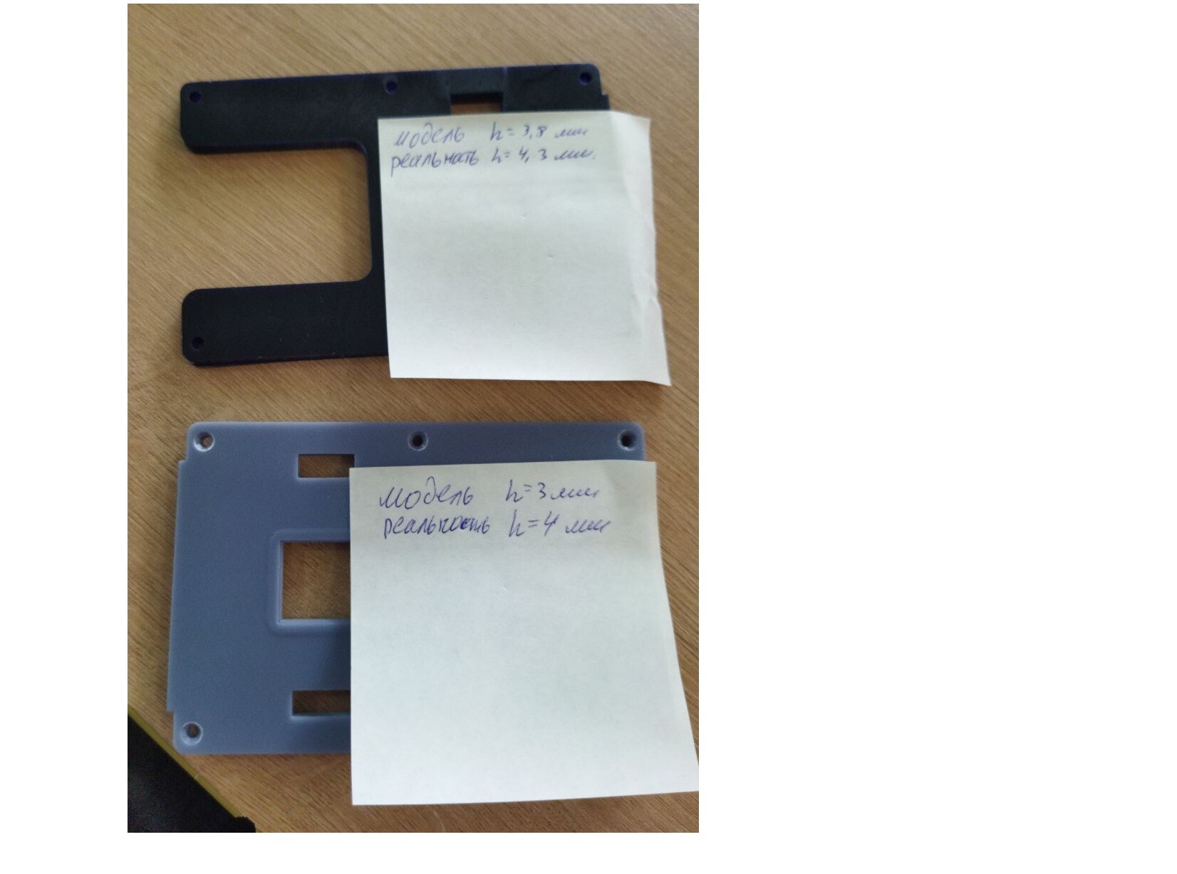

Всем доброго дня. Господа и дамы, работающие с фотополимерными принтерами, прошу помощи.
Случилась следующая рабочая ситуация.
Дано: 2 фотополимерных принтера Anycubic photon mono x2 и anycubic photon mono m5s.
2 смолы: anycubic abs-like resin pro 2 и harz labs silicone compatible v2.
2 модели: одна толщиной 3 мм, другая толщиной 3,8 мм.

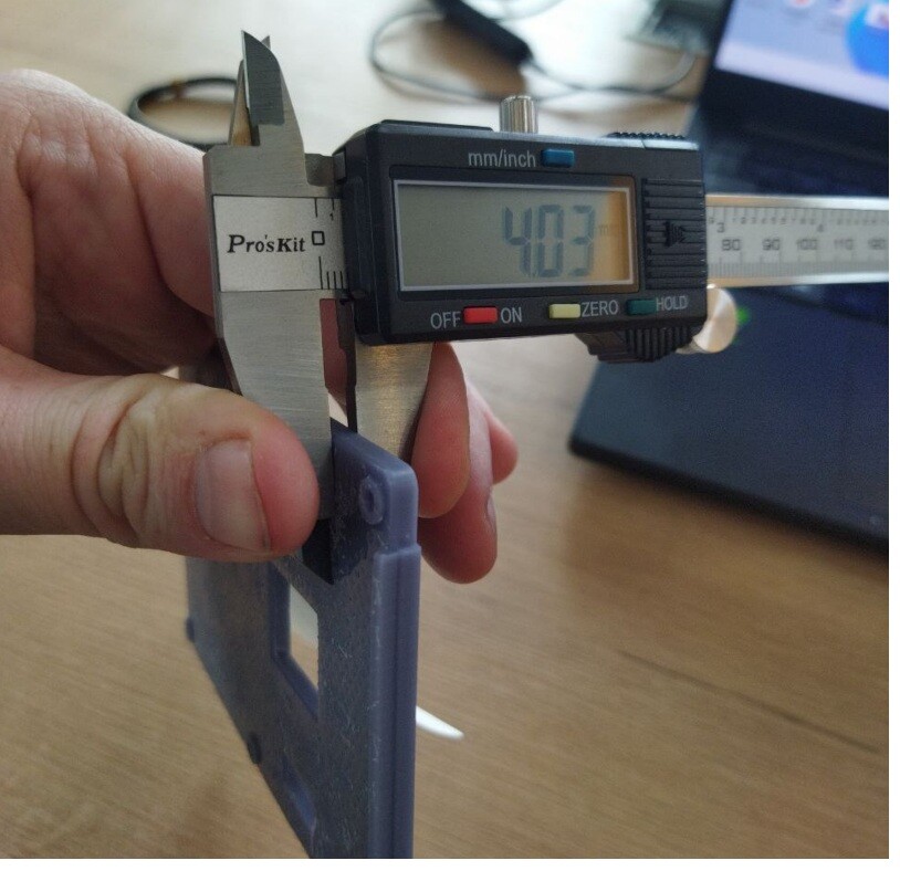

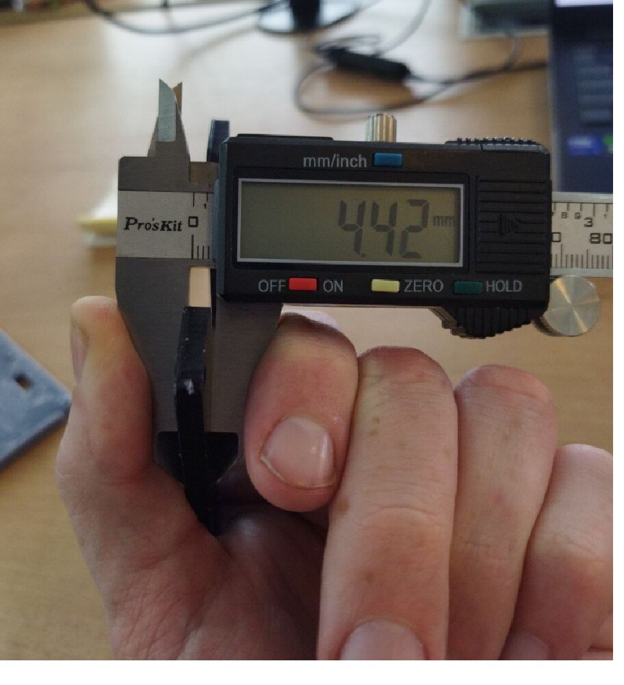

Проблема в том, что модель толщиной 3 мм печаталась на поддержках и толщина напечатанной модели получилась 4 мм (серая на фотках из abs-like resin pro 2 ); модель толщиной 3,8 мм напечаталась без поддержек и ее толщина получилась 4,4-4,5 мм (темно-синяя из harz labs silicone compatible v2).Фотки прикладываю ниже.

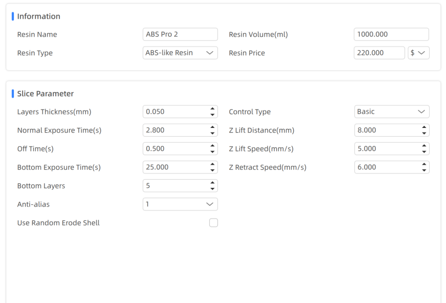

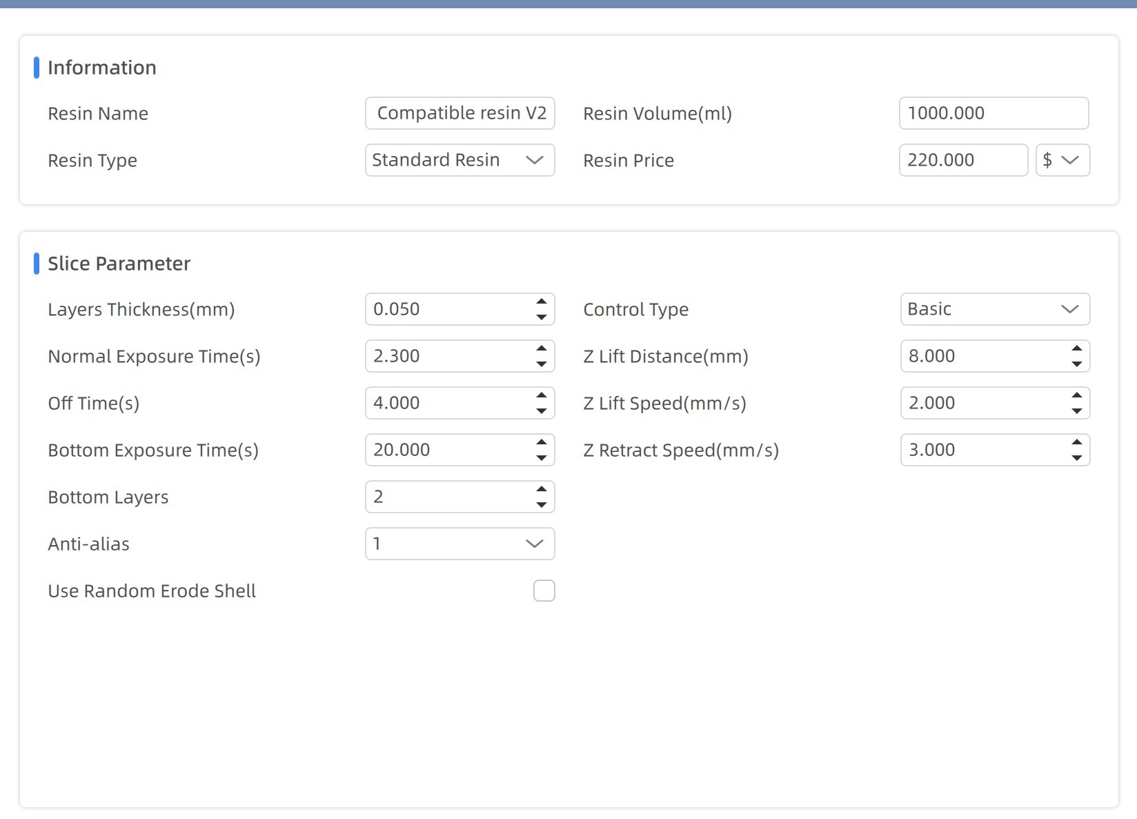

Настройки печати - стандартные для каждой из смол, взяты с сайта anycubic (фото прикладываю ниже):
Это для Silicone compatible.
Фотополимерный принтер печатает детали сильно толще, чем модель.

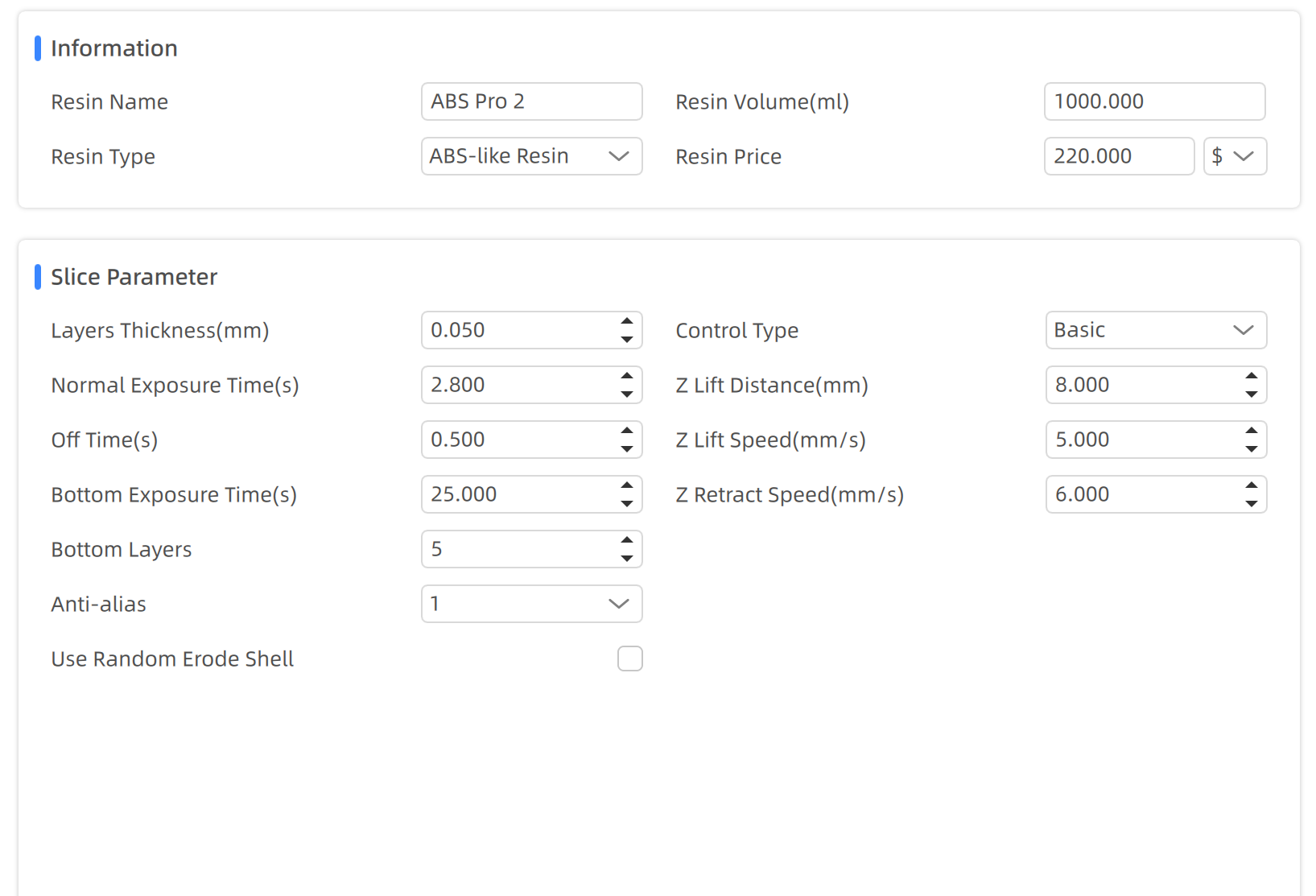

Это для abs-like.
Слайсер - anycubic photon workshop версии 3.6.2, пробовали нарезать с двух разных компов.У меня есть три версии происходящего:
1) Слайсер сам дорисовывает что-то по толщине. Очень слабая версия, хотя первые слои на детали из silicone compatible отличаются от большинства.
2) барахлит ось z. Странно, что на обоих принтерах. Совпадение?
3) такая вот бешенная усадка у смолы (хотя у harz labs усадка указана меньше 2%).
Подскажите, что делать, куда копать?P.S. сейчас померил размеры по X и Y - отличаются от заданного не более, чем на 0,5-1%. Все больше склоняюсь к косякам со стороны оси Z. Но может быть, есть еще варианты?
