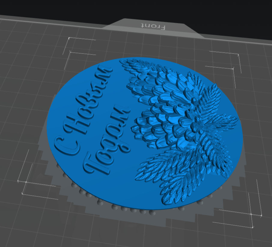

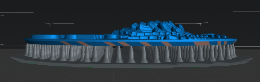

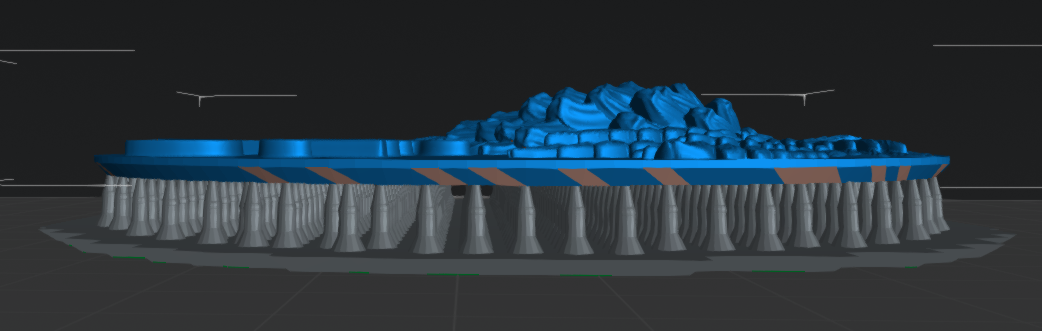

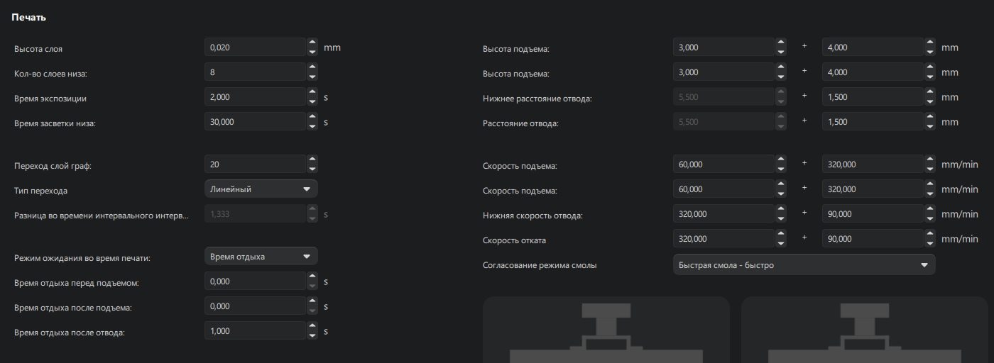

Доброго времени суток! Прошу помочь в следующем: есть задача напечатать тонкий кругляк с текстом, толщина самого основания 1.5 мм, на нем текст той же толщины и еще декор. Но при печати, получается основание толще, а текст тоньше, т.е. по сути как будто утопает. по факту выходит толщина основания 2,3 мм, а текст на 0,7 мм. Ну и декор так же утопает. Модель печатаю на поддержка, на расстоянии 5 мм от платформы. Расположена плашмя, чтоб избежать следов печати, слоистости на фоне. Смола AnyCubic Standart Resin Gray. Экспериментировал с разным временем засветки, ничего не меняется( В чем может быть дело, может хотя бы навести на мысль в каком направлении искать решение? спасибо.
