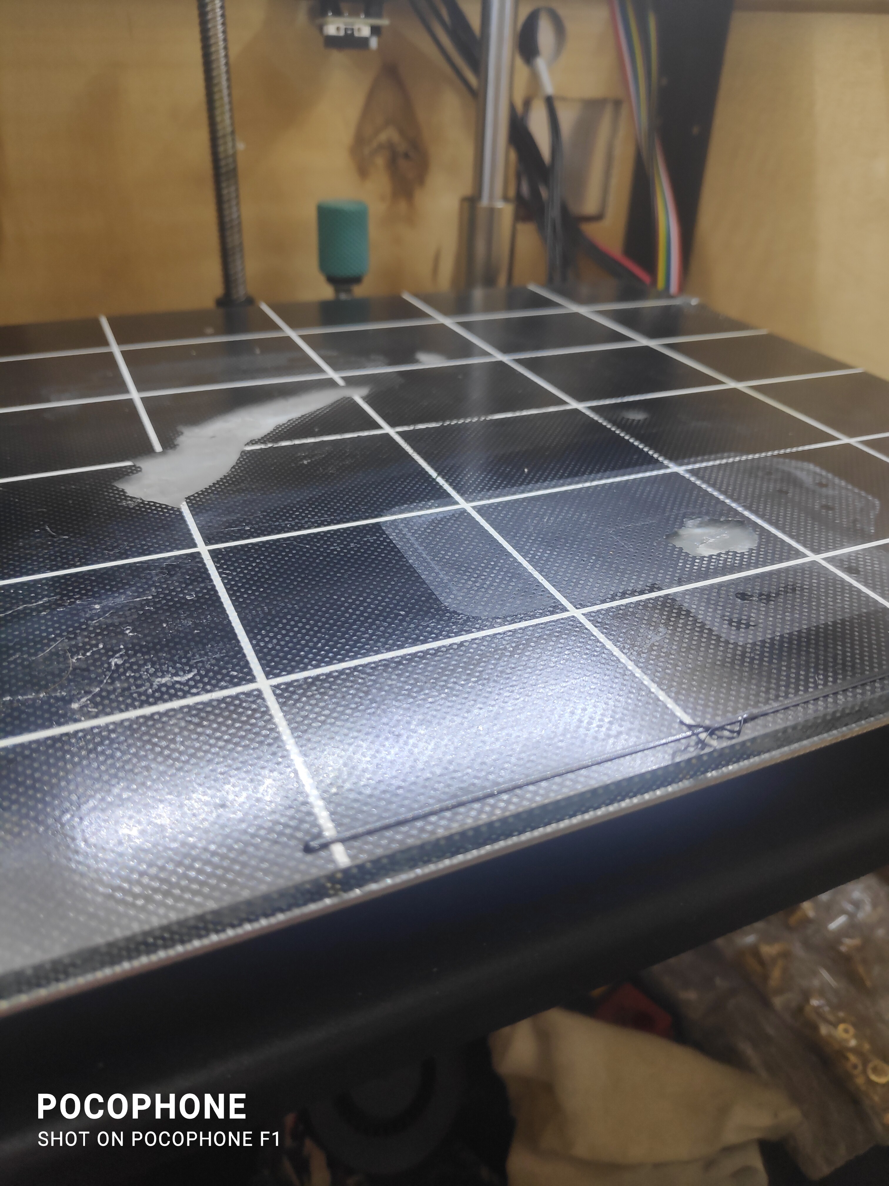

Fb g5 отвал третьей ультрабазы
Я не понимаю, либо ультрабаза не рассчитана на нагрев до 100, использование клея для адгезии АБСа и самого АБС пластика, либо я дурак и что то делаю не так.
Печатаю не очень много. Печатаю в закрытом боксе абсом, с голой ультрабазы АБС подрывается, если промазать клеем, адгезия будет хорошая и 50/50 либо деталь сама отклеится при остывании стола, либо ее придётся отскабливать. Шпатель не использую, он царапает ультрабазу, если деталь намертво прилипла, стараюсь резаком срезать прилипший слой пластика.
(Соответственно состояние ультрабазы у меня визуально как у новой). При этом всем бережном отношении, через штук 60 циклов печати у меня начинают при остывании стола отдираться вместе с деталью куски ультрабазы, причём если появился даже маленький скол, через пару дней жди, что у тебя половина покрытия облезет. Честно, я ничего не отдираю руками на горячей ультрабазе, не стучу молотком, не дергаю щипцами или еще какое- то воздействие на покрытие создаю, просто деталь отлипает с куском стекла.
На озоне стекло за 500 рублей продается, я заказал, но все же хочется понять, что происходит с ультрабазами
