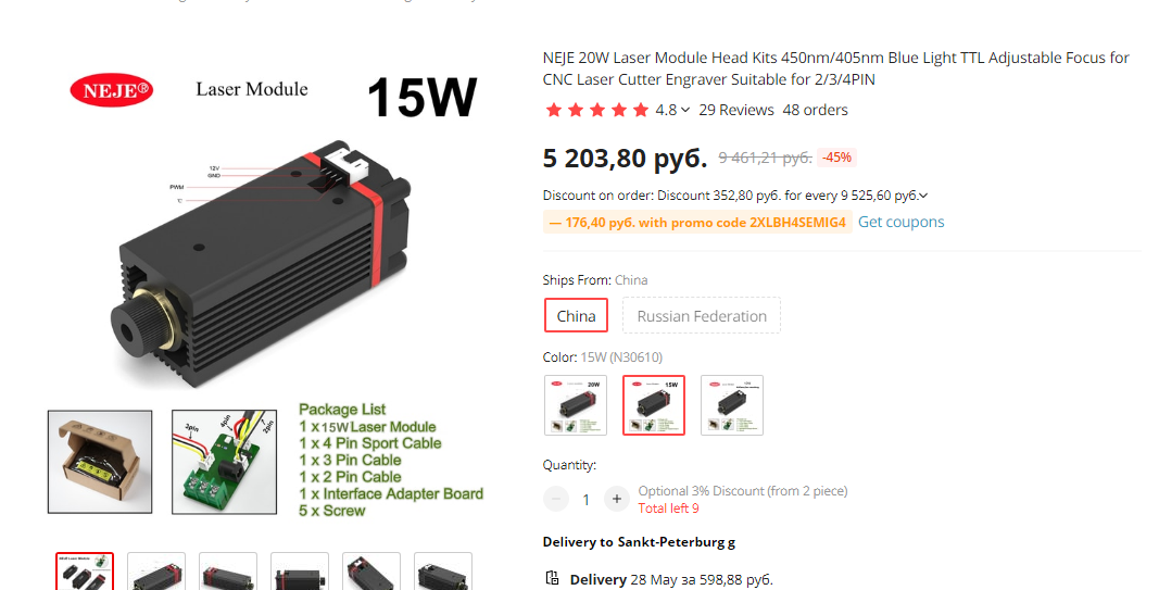

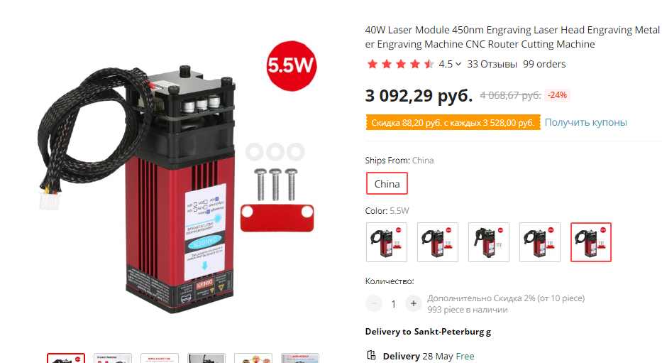

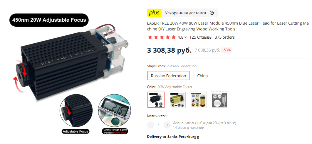

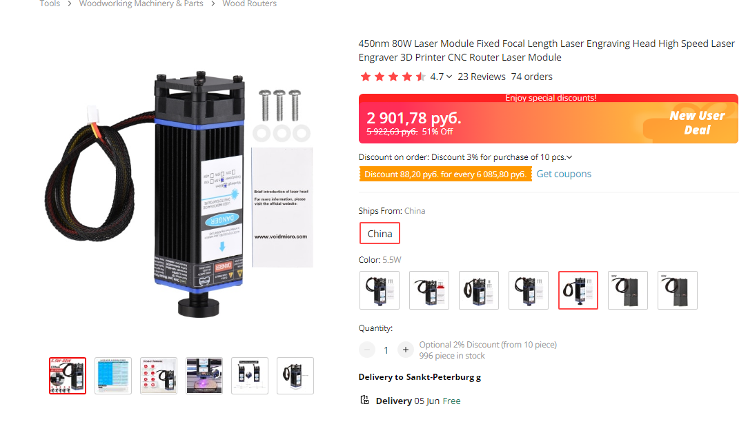

Появилась шальная идея погравировать на нём. На просторах одного магазина нашёл несколько предложений по лазерам оптической мощностью от 2.2 Вт, но совершенно разной ценой.
Osram 2.2W 5.6mm
Заявлена оптическая мощность, как 5,5Вт
Оптическая мощность 2,5 Вт
Оптическая мощность неизвестна.
Так понял, что многие (?) предпочитают лазеры Neje.
Вроде как все из этих модулей уже идут с какой-то платой подключения. И судя по разным источникам одним из самых популярных решений - управление лазером через выход вентилятора.

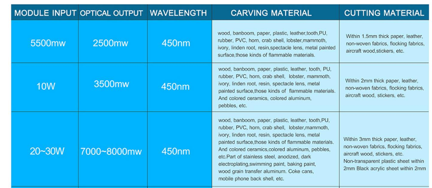

Так вот. Есть ли хоть какая-то разница в модулях, особенно в плане подключения к принтеру? Нужно ещё что-то колхозить или я спокойно могу воткнуть его в вентиляторный разъём и гравировать фанерку?Бонусом спрошу. У продавца с самым выгодным предложением есть такая вот таблица:
Где указано, что 10w читай 3,5 оптических ватт лазер может гравировать крашеный алюминий и керамику и даже что-то там резать. Насколько это соответствует действительности? Есть ли вообще смысл покупать такой дорогой лазер или лучше взять попроще на 1 Вт за тыщу рублей и получать результат, возможно даже качественней (ширина луча все дела)? Очень бы хотелось услышать отзывы реальных пользователей этой приблуды. Стоит она своих денег или лучше забыть, как страшный сон?
