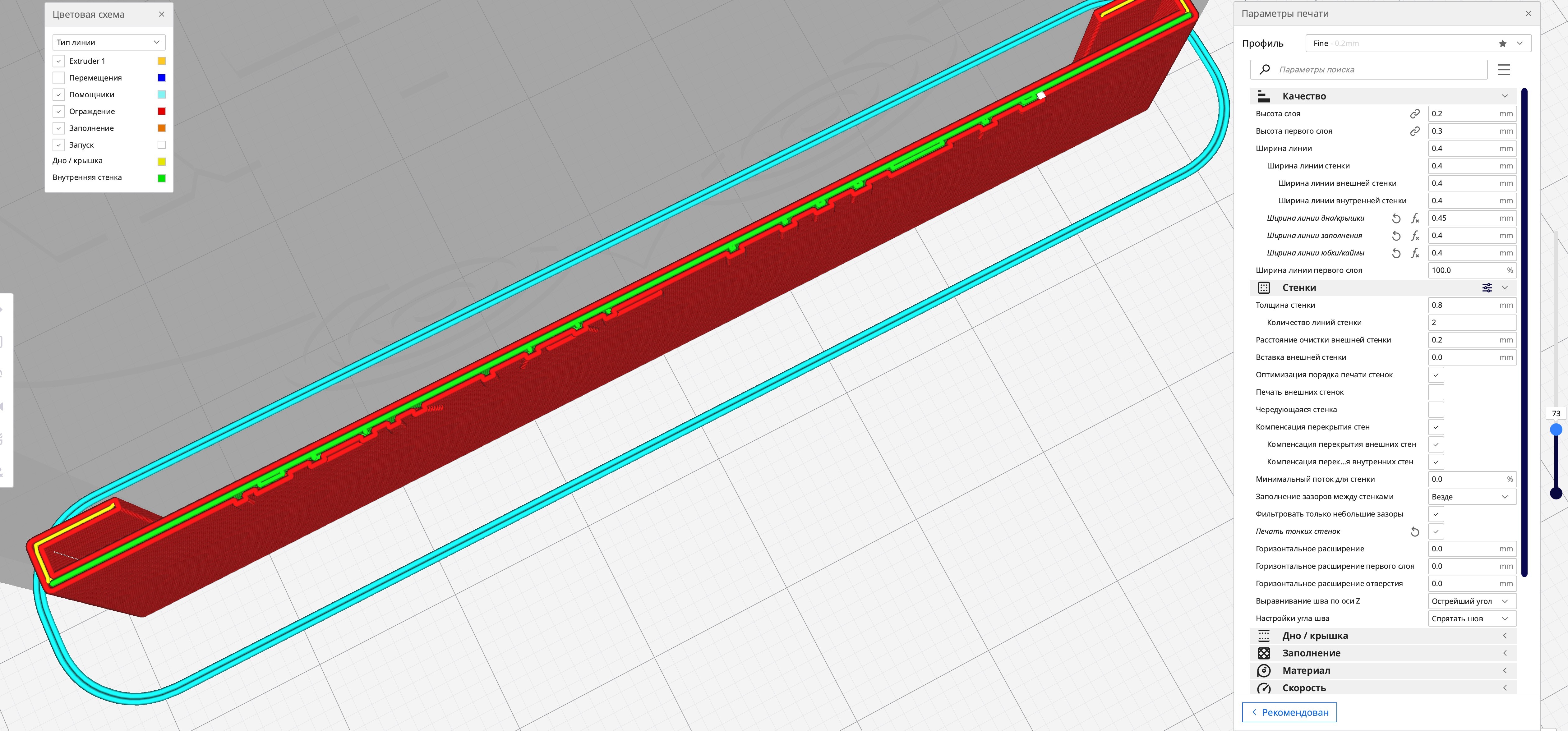

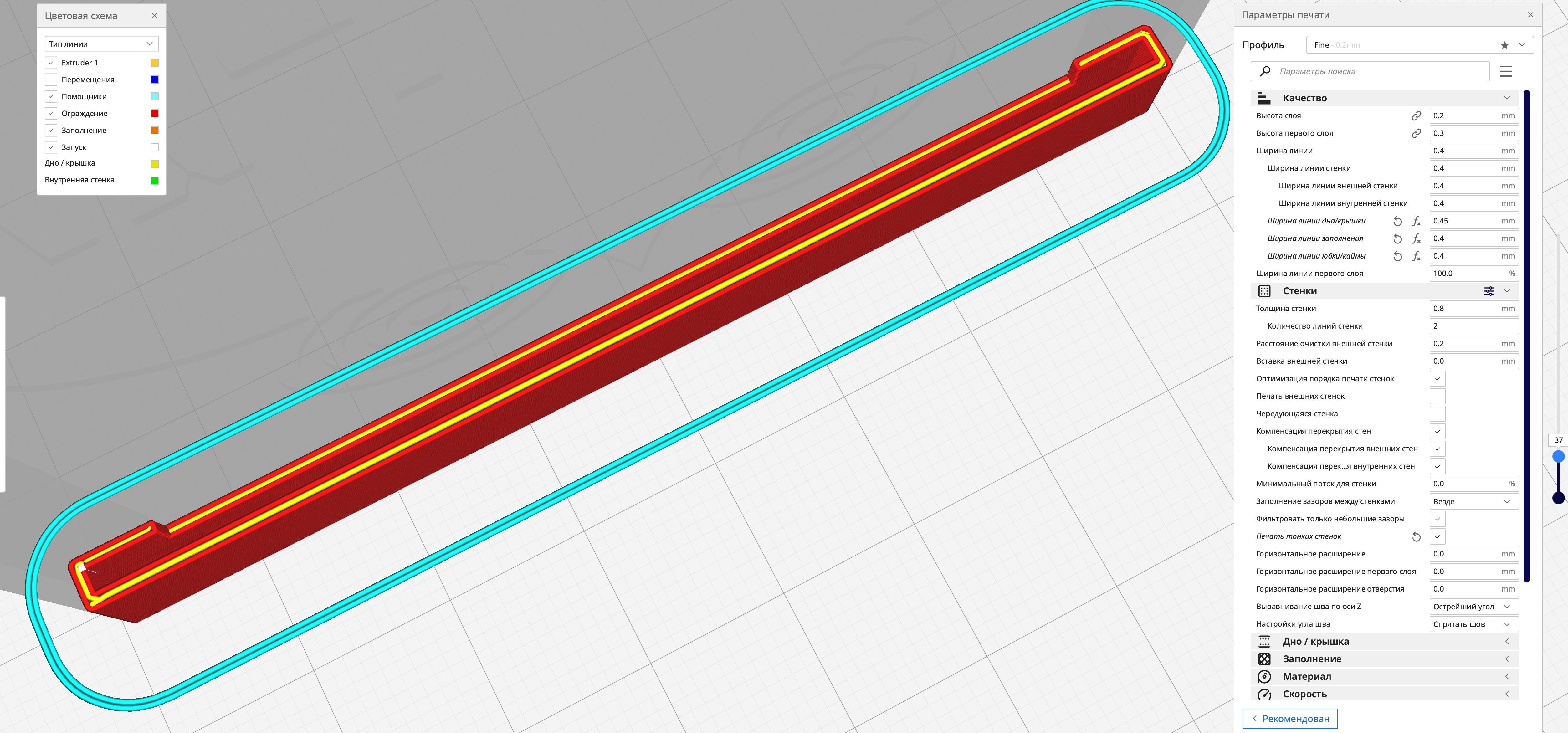

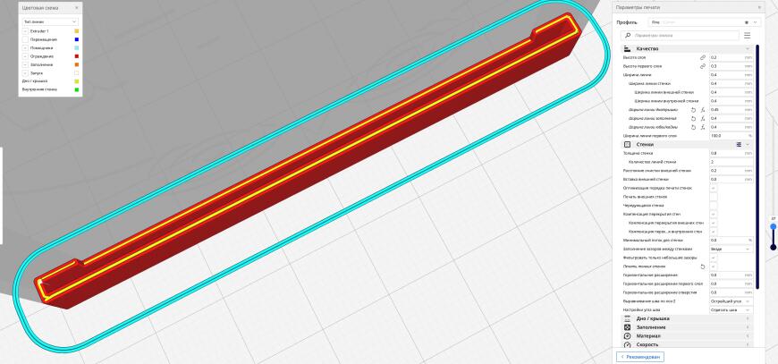

Привет.Есть плоская деталь толщиной в 1,2 мм. Изначально в расчёте, что соплом 0,4 будет печататься за три прохода. Но в слайсере получается какая-то чушь. Я получаю внешнюю стенку и вместо внутренней я вижу дно/крышку.

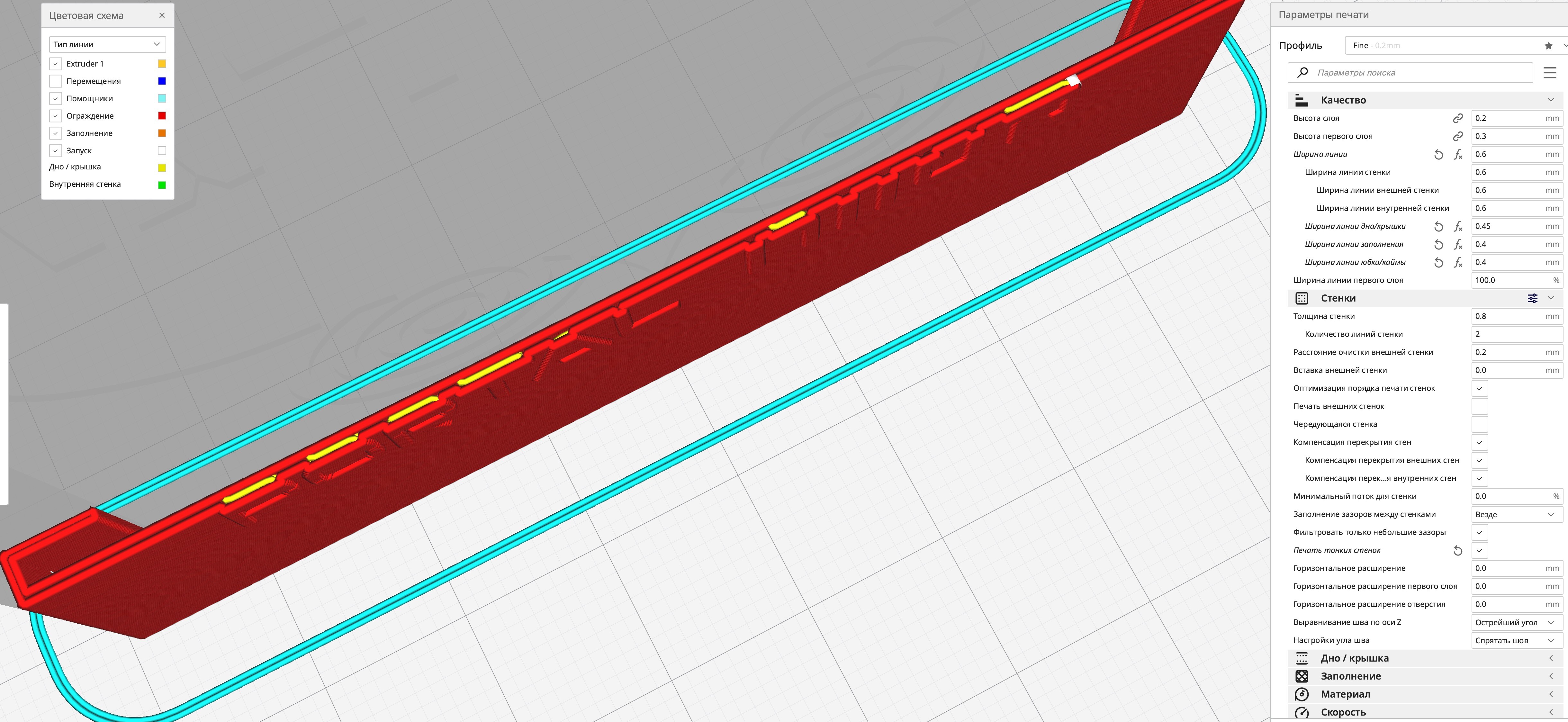

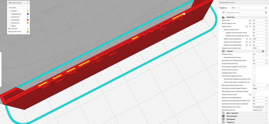

И ладно-бы она там была, иногда проще плюнуть если результат не страдает - но она не печатается за проход. Сопло печатает кусочек там, кусочек сям, потом возвращается в углы и заполняет там крошечные пустоты. И это куча ретрактов, куча перемещений головы.
Но на поверхности есть выступающие надписи. И тут появляется внутренняя стенка.
Но не везде! В конце концов я могу поставить толщину линии в 0,6 или даже поставить сопло 0,6. Но я все равно вижу дно/крышку в тех местах, где меня даже пустоты вполне устроят.
Сильно подозреваю, что я не понимаю чего-то простого и в ломлюсь в открытые ворота. Но не могу добиться простого поведения слайсера в простейшем печати.
Почему появляется дно/крышка на слоях, где её в принципе не должно быть?
