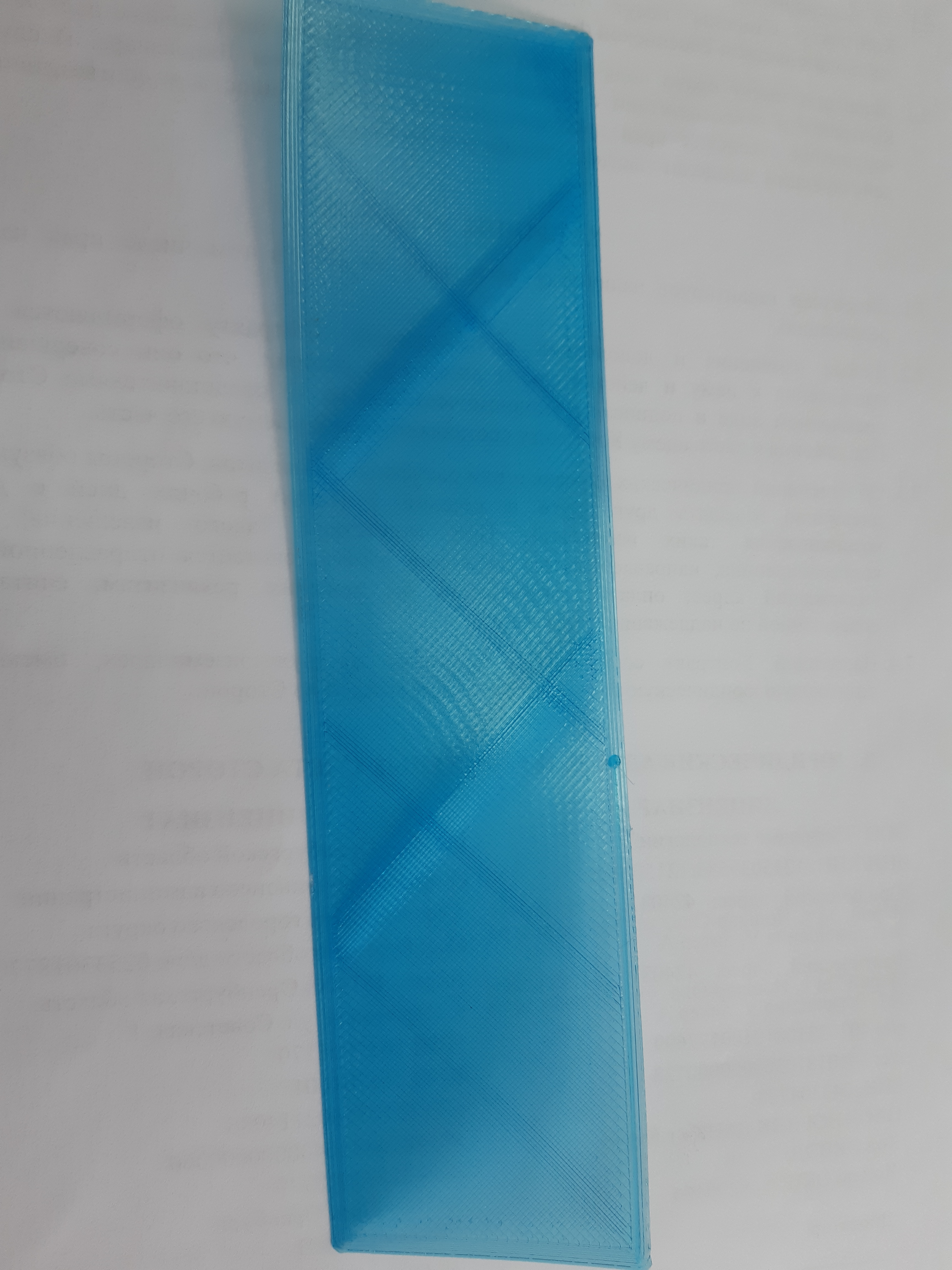

Диагональные дефекты при печати на CORE XY
Добрый день. Прошу помощи в устранении дефекта. Принтер CORE XY (каретка на роликах). Печатаю SBS Glass FD PLAST. Сопло 0.6 мм, температура сопла 230, стол(anycubic с покрытием.) 80. Раньше не замечал данную проблему, вероятно из за печати не больших деталей. В данном случае распечатал прямоугольник 50*200 мм. Что было сделано для устранения. 1. Калибровка стола 2. Чистка роликов и направляющих 3.подтяжка ремня 4. Разобрал экструдер, поменял сопло на 1 мм, все почистил. В итоге, стало чуть лучше но полосы остались, немного нивелировались за счет большего слоя. Не знаю куда дальше копать...
