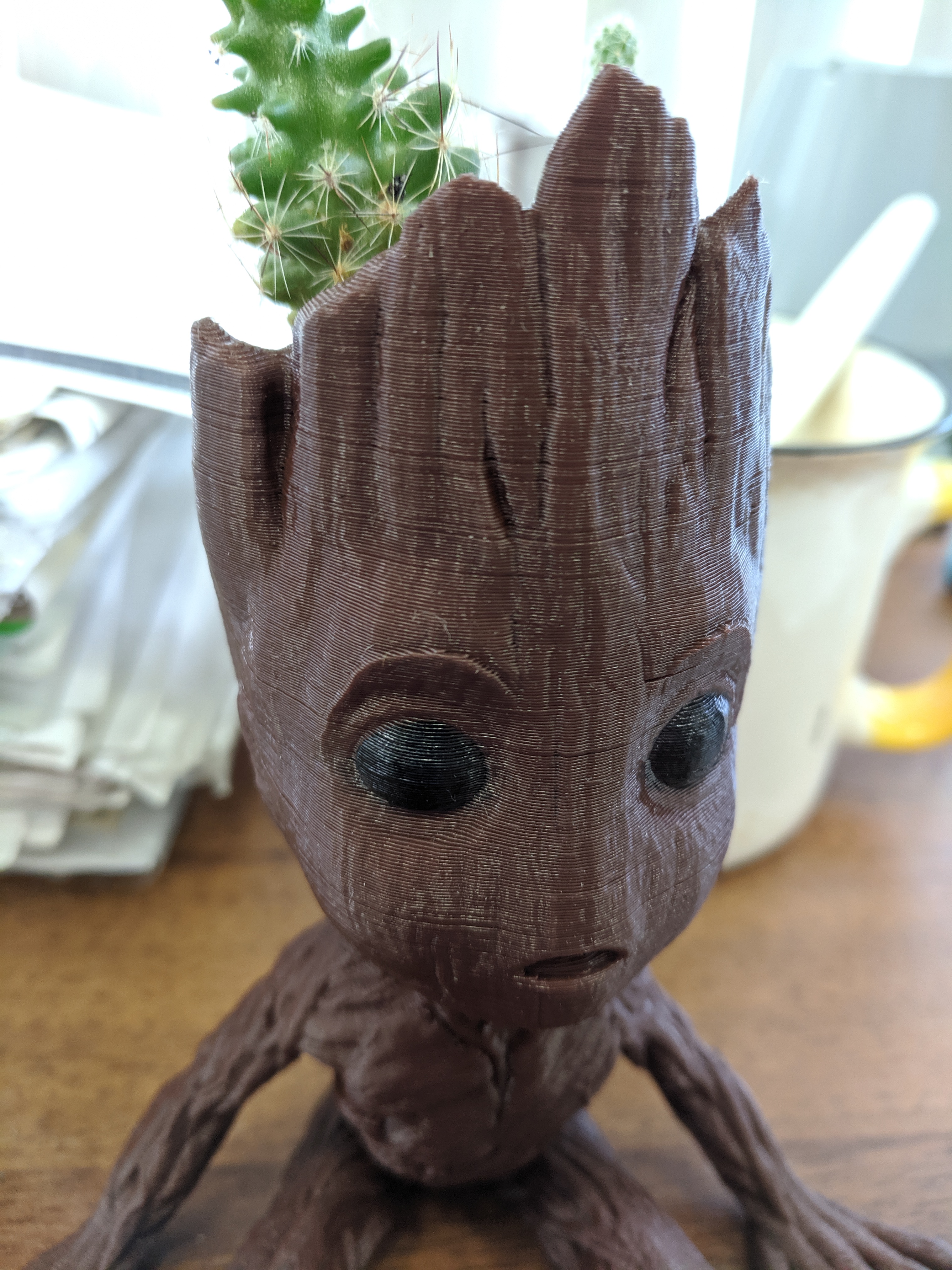

Добрый день, подскажите что это такое?
Принтер ender-3 переделанный под директ, ретракт 1 мм 40 мм/с, (соплей нет) pid настроены температура держится четко, есть силиконовый кожух на нагревателе. Знаю про проблемы с осью z на эндере, но как мне кажется я ее решил, ход плавный, при небольшом усилии пальцем сверху ось опускается. Пластик pla от fdplast(может и в этом проблема), термо барьер стальной. Сначала грешил на ось z, ослабленные винты гайки, выгибание пластины куда эта гайка крепится что бы винт не закусывало, проставки под мотор для параллельности, уменьшал рывки и ускорения, но результат тот же. Сейчас заказал термо барьер под тефлоновую трубку, возможно проблема в этом, как вы думаете?
