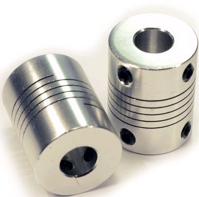

Вопрос вот в чем: при печати модели в произвольные моменты плохо сплавляются слои и модель можно разломить без особых усилий.
Принтер - стандартный дрыгостол.
Ось приводится через такой демпфер:
[IMG]есть подозрение, что так как демпфер имеет свободу вдоль оси, он срабатывает как пружина, в какой-то момент сжимается из-за неравномерного усилия перемещения каретки по Z, а когда оно (усилие) ослабевает, разжимается, ухудшая сцепление слоев.
Причем иногда эти дефектные места можно увидеть и невооруженным глазом.

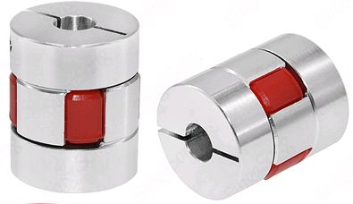

Что если заменить демпфер на такой, или что-то подобное:Понятно, что тут свобода тоже есть, но она куда меньше, чем в предыдущем варианте.
Кто-нибудь задавался таким вопросом?
