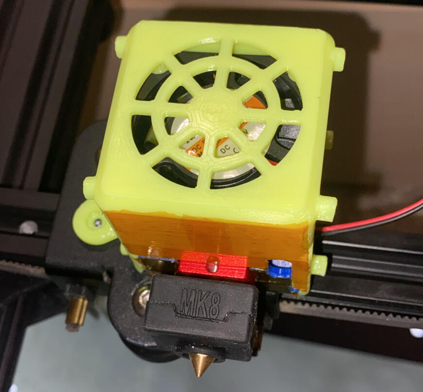

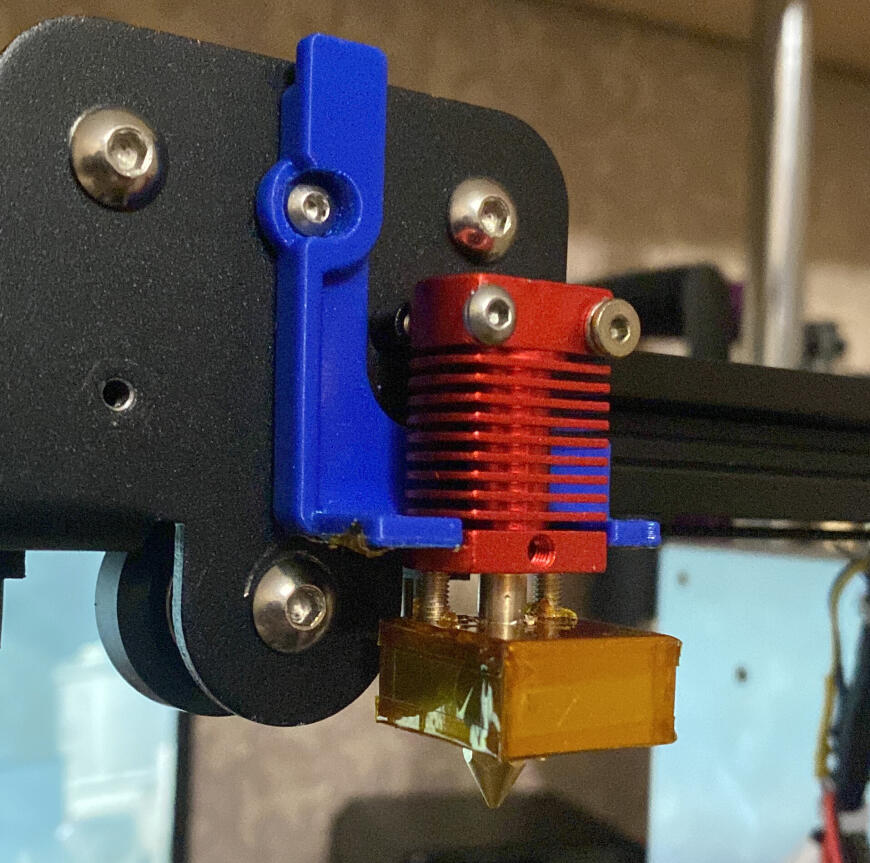

  • Голова МК8 доведена до ума - термобарьер со стороны радиатора посажен на термопасту, со стороны нагревательного блока посажен на тефлон (ленту-фум). Нагревательный блок обернут тремя слоями полиамидного скотча (термоизоляция) и сверху надет силиконовый чехол. Железный кожух заменен на пластиковый (ABS) под два "штатных" обдува. Дефект при печати на высокой температуре. В чем может быть проблема?Дефект при печати на высокой температуре. В чем может быть проблема?Дефект при печати на высокой температуре. В чем может быть проблема?

      Печатал хорошо, но мне потребовалось еще лучше и забыв про поговорку "лучшее враг хорошему" я полез обслуживать принтер.      Заменил ролики, натянул ремни, заменил термобарьер, сопла и внутреннюю втулку тефлоновую. Я подглядел интересное решение проблемы воздушных пробок на одном из западных ресурсов. Суть в том, что обрезок (точный и ровный) тефлоновой трубки помещается в термобарьер и сверху придавливается фитингом радиатора через конусную шайбу (напечатанную), основная тефлоновая трубка вставляется у фитинг и ее люфт уже не будет создавать пробки. Основную тефлоновую трубку удалось укоротить до 20-23 см и тем самым снизить ретракты. Во время обслуживания обнаружил, что нагревательный элемент был не закреплен.

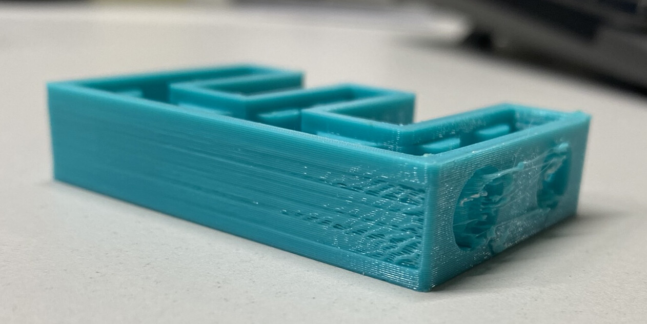

После всех работ вылез вот такой дефект при печати ABS'ом:

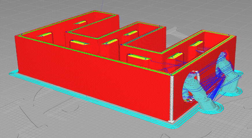

На боковой стенке проплешены. Если посмотреть на результат нарезки:
Дефект при печати на высокой температуре. В чем может быть проблема?Таким образом дефект начинает проявляться только после печати "дна" и продолжается до 2мм от высоты модели. Как раз в этом промежутке голова отклоняется от прямолинейного движения и делает ретракты с перемещениями. К слову настройки слайсера до обслуживания и после одинаковы.Я пробовал выключать ретракт и снижать температуру. Дефект становится менее выраженным, но всё равно есть. Пробовал сушить пластик (6 часов при 7ти градусах)Пробовал печатать другим филаментом (тоже ABS) другую модель. Дефект был, но крайне мало.Параметры печати ABS:

В общем я убежден в том что проблема именно в железе, но не могу понять в чем.Есть мысль, что фиксация нагревательного элемента увеличила нагрев термобарьера и как следствие если филамент задерживается в термобарьере, то он размягчается и происходит кратковременная недоэкструзия.
Кто ни будь с таким сталкивался?
