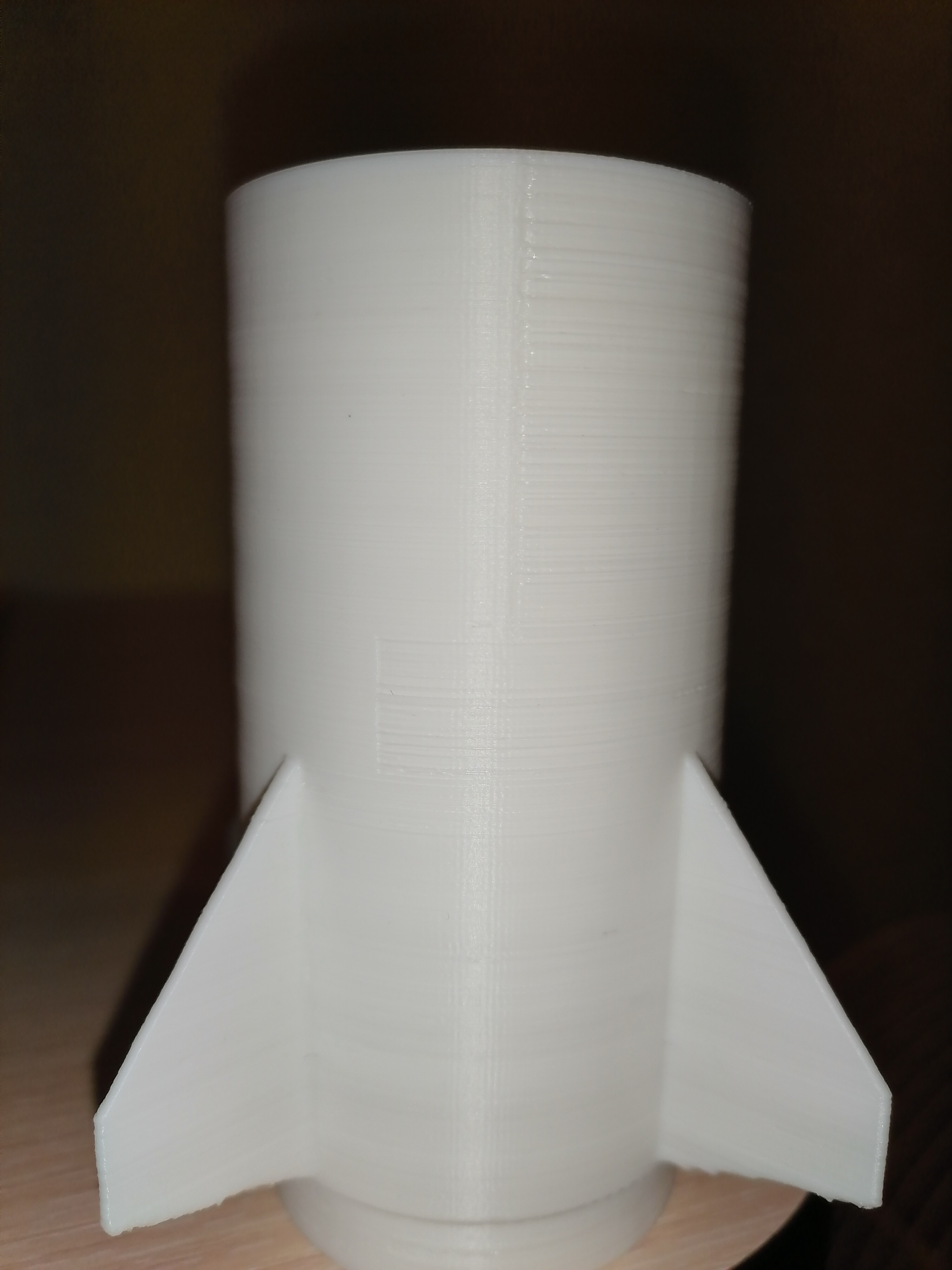

Дефект боковой поверхности по одну сторону от шва
Здравствуйте!
Недавно получил принтер DEXP MG и только начинаю постигать азы. Столкнулся с таким дефектом при печати модельки. На фото должно быть видно.
Есть вертикальный шов, который еще почему то сместился, образовав ступеньку. Но претензия, собственно, не ко шву, он и должен быть, а к разному качеству стенки слева и справа от шва. Насколько сейчас помню, головка при печати стенки двигалась по часовой стрелке. То есть начальный участок нити при движении по кругу получается гладенький, а ближе к окончанию (подходу ко шву справа) появляются сплошные борозды. Вот я и не понимаю, вроде при печати внешней стенки пластик должен подаваться равномерно по всему периметру (по крайней мере не нахожу никаких настроек, управляющих этим), но почему тогда так получается? Начало движения за здравие, окончание за упокой. Буду благодарен за любую подсказку. Как хоть называется эффект, чтобы знать, что гуглить. Печатаю пластиком PLA в Ultimaker Cura 4.8.0. Настройки умолчательные профиля Fine - 0.1mm, ну разве что поддержки и кайму добавлял, остальное не трогал.Спасибо.
